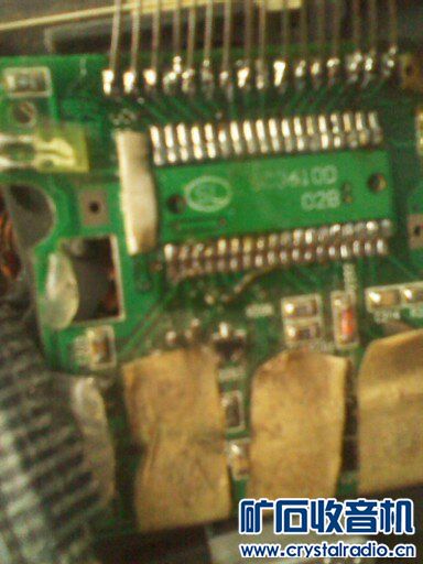

今天把块子和屏,搞在一起实验,结果,开了没显示。
反复检查没发现问题,无赖只好把我的收音机拆了,将块子与屏装上实验。
郁闷的是,我以前的收音机,屏是软排线热压上去的,焊块子一加热,排线脱了,没有办法再搞上去了,已经废了,唉,悲剧呀。
我把块子和屏的引脚对于关系,拍下了传上来,给大家参考,希望大家少走弯路,呵呵,这样我的收音机牺牲的也值了。

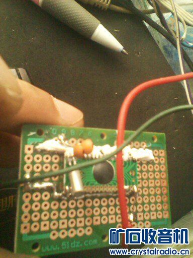

 楼主| 发表于 2012-6-2 16:44:37 | 显示全部楼层
终于搞出时间显示了,还不错,字挺大的。
到这一步,频率显示就简单了。
引脚太密,细线接的,为防短路,涂了点704胶。

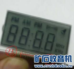

引脚1—16是安顺序对应的.关键是屏的第一脚与SC3610第一脚的识别。
请仔细看我的图片和我
的描述.a

屏的正面面向自己,引脚向下,右边是第一脚。与我们的习惯是反过来的。
SC3610D,有字的一面,不是黑胶的一面哦,sc3610的字,正着看,左上开始数,第一脚。
看看我的图片,应该可以看明白,
我是用手机拍的,没有数码相机啊,可能图不是太清晰,大家将就一下吧。
上个清楚点的图片,大家可能看得更清楚些。
借的淘宝的图片。

唉!可惜,矿坛的水印盖住了大部分内容。
