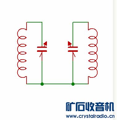

正式向矿友推荐一个性能优良而电路怪异的矿机

一点都不怪异,就是普通的三回路矿机,选择性当然好了。
这不是简单的三回路矿机,有类似线圈反绕的效果(指线圈的冷热端不同接法。)。所以选择性提高了。

C2要倒过来画,实际上动片端都是接地的。
发表于 2012-5-30 12:45:32 | 显示全部楼层
请问:双联可变电容的箭头(下面的)是否画反了?
发表于 2012-5-30 12:57:38 | 显示全部楼层
初级是一个强耦合的双调谐回路,在完全耦合的情况下,等效为C1与C2的并联,再与一个单回路的电感组成的简单并联谐振电路。谐振线圈的中点接地,也许能够抵消线圈间分布电容的不利影响,提高有载Q值。这种调谐回路用在晶体管收音机中,能够抗干扰。
普通的三回路矿机不是也可以这么接线吗?而且这样接线怪异吗?您说呢?l
发表于 2012-5-30 13:03:26 | 显示全部楼层
对,与两个线圈分开是等效的

双调要同步,不然会出双音

加微调电容,两单联用着更麻烦。
