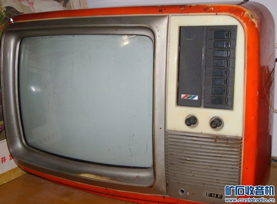

秀一下25年前组装的彩电
发表于 2012-5-24 17:55:57 | 显示全部楼层 |阅读模式
86年去上海买了彩电的套件,做成了家中第一台彩电。

发表于 2012-5-24 17:57:54 | 显示全部楼层
高手,25年前就是了!

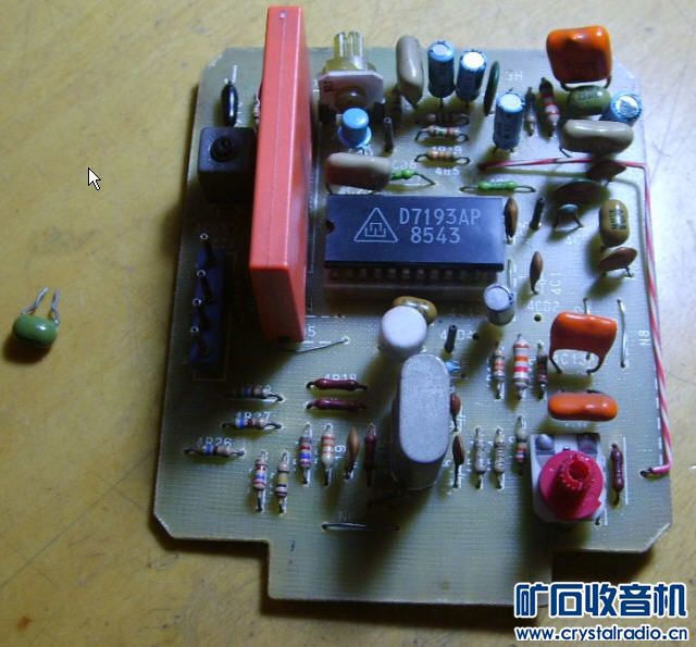

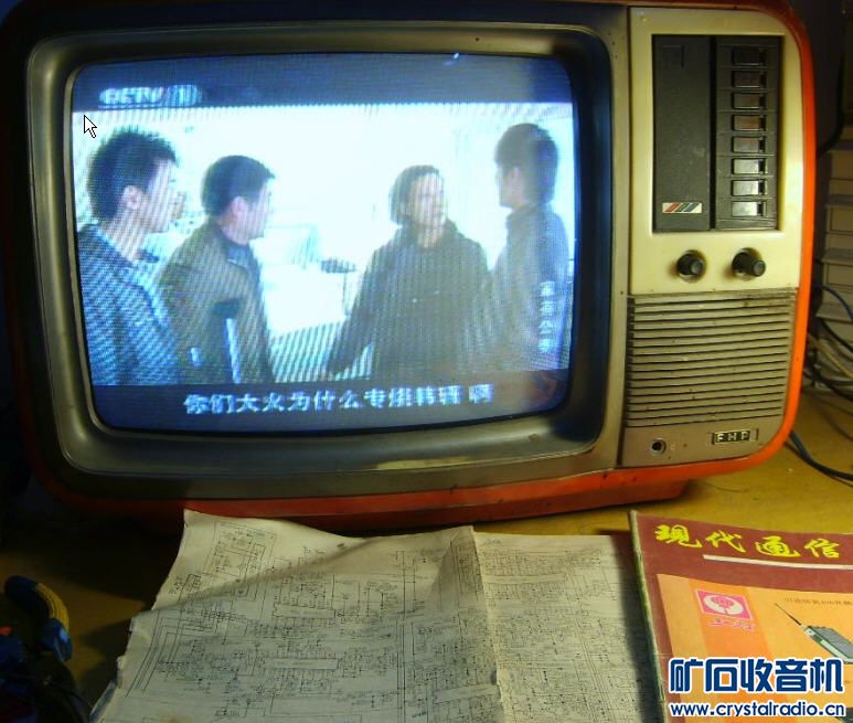

 楼主| 发表于 2012-5-24 18:07:46 | 显示全部楼层
前几天把彩电打开,只有黑白图像,找出图纸对照检查,原来是彩色解码电路中的一只电感坏了。彩虹的股票不喳地,它的显像管还真不错。

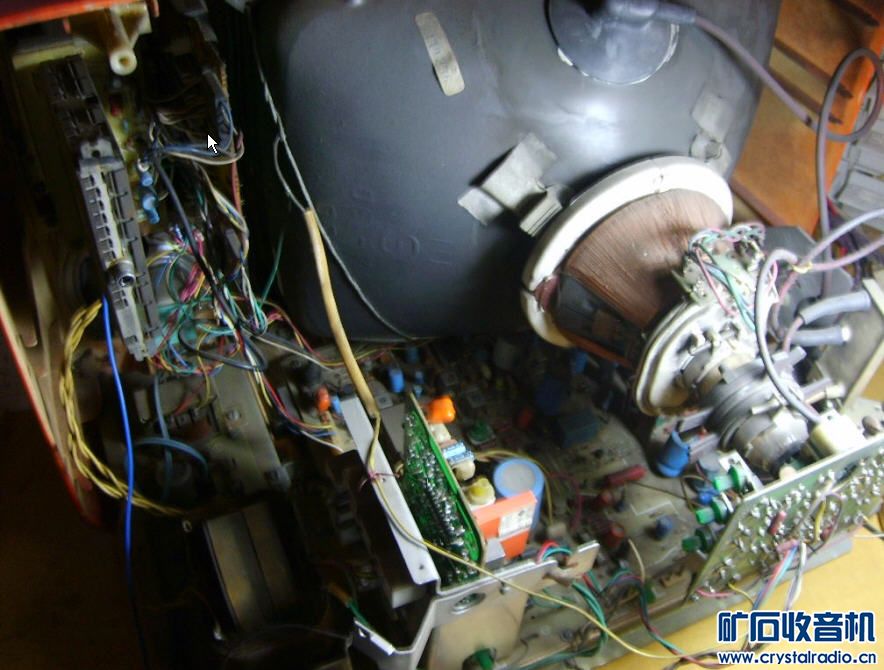

 楼主| 发表于 2012-5-25 13:58:57 | 显示全部楼层
40后矿友 发表于 2012-5-24 19:58
当年黑白机就把我的脑壳装大了,彩电更是不敢问津.
由于在装彩电前已经装过许多台黑白电视机,有电子管的,更多是晶体管的,许多器件都是自制的,包括偏转线圈都有正规的铝模。在装成彩电的第一天试机,因少接了一根帧同步的短接线,图像不停地上上下下翻动,记得是收的《西游记》,看着悟空耍弄金灿灿的金箍棒,不愿意关机查故障。
