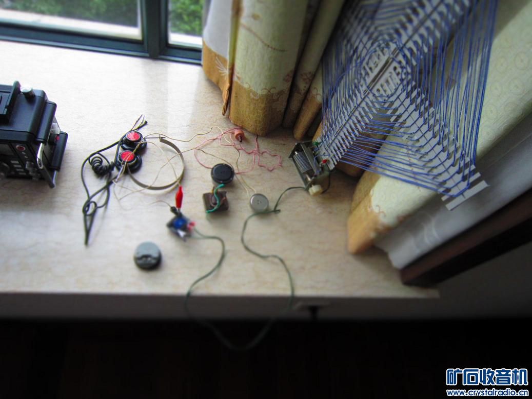

a.JPG 近日购买了737田耳机、SC2-300耳机、T725变压器等等,实验的感觉令人兴奋。
俺的大环,用高阻的万里耳机或青年耳塞,在家里只能听AM648一个台。接上了T725变压器和737田耳机,收到的台一下子增加到7个!上海地区的540、648、792、990、1197、1296、1422都收得到,不混台。当然,新增的台音量不高,大多处于勉强听清说话的水平。
其它方面:如果用T725变压器接SC2-300,感觉音量小了些,有些737田能听清的台就听不清了。
如果不接T725变压器,737田耳机、SC2-300耳机音量也算可以,但737田耳机仅能听到540和648,SC2-300能听到648,540极轻,几乎听不见。
用737田耳机和SC2-300耳机,改用另一个220V转9V的变压器,音量比T725变压器差非常多,而且,音调都变了,变得低音丰富高音少很多了。 9.JPG
T725变压器有多档的阻抗输入阻抗选择,但对我这大环只有阻抗最高一档声音最响;输出端配737田耳机、SC2-300耳机都是阻抗最低一档最响;如果配高阻的万里耳机或青年耳塞,阻抗接近的档位音量提高都不十分明显,阻抗不匹配档位的就变得很轻甚至无声了。
737田耳机的确灵敏,两个成对接着,对一个吹气,另一个能听到不算轻的呼呼声,用手磕一个,或干脆对着说话,另一个也能听到,好玩。
暂时写这些,俺要出差2天,周六回家看回帖!

刚买了平顶山友谊商店的"仿T725"变压器,200 kΩ-0的电阻为2.74kΩ,这就不小了,但比它所接的阻抗还算能接受;可是32Ω-0两端的直流电阻竟达12.6Ω,就就太离谱了,虽然还没让它赴任,我已经感前景暗淡.这种变压器的效率能高么?
再看它的绕制工艺,是用一根0.07以下的线从头绕到底.不知厂家是真不懂,还是假不懂.

检波管用的是什么型号的?

谢谢斑竹及梁叔的加分!检波用的1N60,准备改BAT85,现在有了匹配阻抗的变压器,所以准备再试试倍压检波。

您的天线线圈是蛛网不是大环,要是大环效果还会好。

谢谢指导,有时间一定整个正宗大环对比一下。
