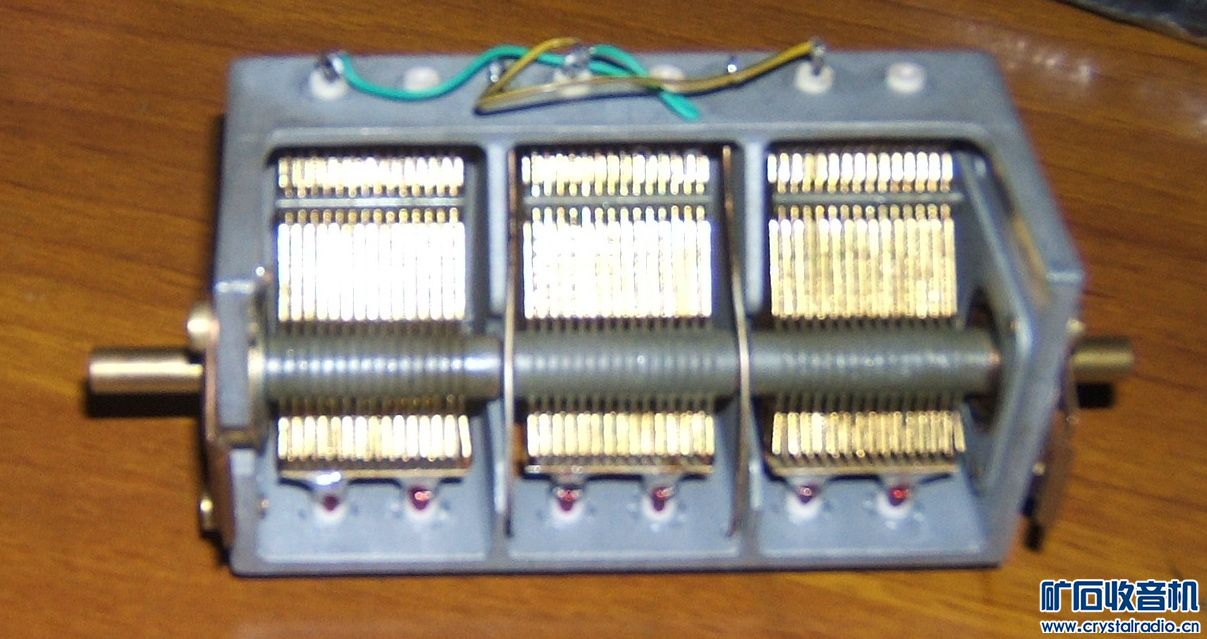

说易行难,手中原来的矿石机的零件早已所剩无几,除双连还可发挥余热,其余都得重新购置。虽说武汉市也算大城市,但矿石机的零件还需网购,况且我对网购程序不熟,经过若干次(网语为N次)失败后,方才找到平顶山一家矿机零件的专卖店。在购物车中首先选中了0.1*150的李兹线,SC2-300的舌簧耳机(这两件是必不可少的),还有200 mm的中波、短波磁棒,再加上一些小玩意,不经意间就花了100多元。几经周折,又经过若干天的等待,终于把必要的原材料购到手。
买来的物件中,我最满意的当数150股的李兹线,看着都舒服,后来的实验也证实,李兹线的钱真没白花。
有了元件就该动手了,先做一个最简单的热身,只想试一下手边的元件,并且试一下收听环境是不是还像50年前那样。
且看老夫重出江湖第一剑。随便找了块收音机废板,拆去所有不相干的元件,只留下磁棒线圈和双连,再接上一只2AP15(平顶山所购)和一只1500欧的耳塞机,下面是“第一剑”的尊容。
天线就用有线电视的信号线,地线就埋在鄙人的五指山下。等到夜深人静戴着耳塞,仔细搜索也没听到一点声音。显然,如此简陋的天地线配上这般低档次的线圈与耳机没有声音,想来也是正常不过的。看来我这重出江湖第一剑是刺空了!
胜败乃兵家常事,我接着祭起我的第二剑,用平顶山购得的20米李兹线缠了个线框。线框长宽分别为640mm430mm,见下图。
找不到合适的框架,就临时拉差找了两只泡沫粘起来应急。没有化妆就上阵了,有点对不起观众,各位怕伤着眼球就离远点将就看。20米李兹线只绕了12匝就用完了,为它配上空气可变,再加二极管、青年牌耳塞机,也是单回路。再听,还是没有一点声音,这时我心中有点发毛了,连出两招,均皆落空,这等手艺,实在愧对坛中晚辈后生。俗话说:“沉默是金。”现在我却恨透了这讨厌的沉默!这时不由想起毛老爷子在一次会议上的名言:鸦雀无声不好,我历来都不赞成这种现象(大意,并非原话)。还是领袖的话英明!
