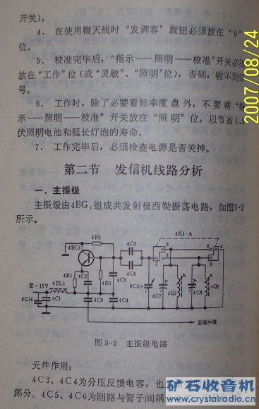

回答楼主的问题如下:
1、首先肯定你的硅两瓦电台基本正常,只是你操作不熟练。
“我在第4步骤的时候(我用3兆发射),指针总是不能调谐进绿色标志内,但是讲话时候,指针最大波动时候,可以波动进绿色的标志内。这个是故障吗?”
这个现象不是故障,由于发调幅话时军机的调制度大于100%,所以高频峰值比较大,天线电流表显示的峰值比调机电流大。
2、“还有,用频率高的波段发射,比如用6兆发射,调谐的时候,第4步,指针只从0位置很小的向右转动一下,不如用3兆发射调谐变化的大,这个是不是故障?”
这个现象不是故障。由于天线的长度决定了天线自身的固有频率,改变频率使用同一天线时,天线电流就不是一个定值。
3、“还有,我在调谐的时候,指针最大了,但是这时我用手摸机壳,或用收摸那个3da76的管子,指针就会变小,有时候就是手离机壳1mm左右,没有接触,指针也会变小,这个是故障码?”
这个现象也不是故障,可以肯定,你发射时使用的一定是单端天线,(包括鞭天线、斜天线)。这种现象是人体感应现象,即人体的电感电容影响了天线调谐回路的电感电容使之失谐现象。要避免这种现象,可以在硅两瓦机壳处接一条15m长线。或者使用44m双极天线。
总之,硅两瓦电台是一款不错的早期步兵电台,报话两用、体积小巧,价格低廉,短波频率,QSY方便、可以同频、异频工作,160m、80m波段经常有业余电台工作,学会使用,掌握正确的使用时机,一定会玩的开心快乐。缺点是它不太适合城市、特别是居民区使用。在郊区、在农村、在广袤的绿野使用硅两瓦,非常好用。因为城市里、居民区电磁干扰比较大。
附上一点资料供楼主参考,玩的开心、快乐!
