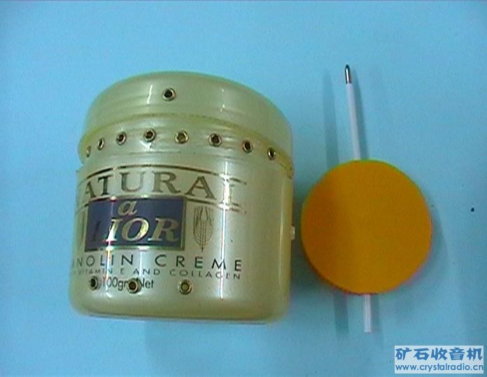

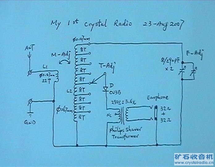

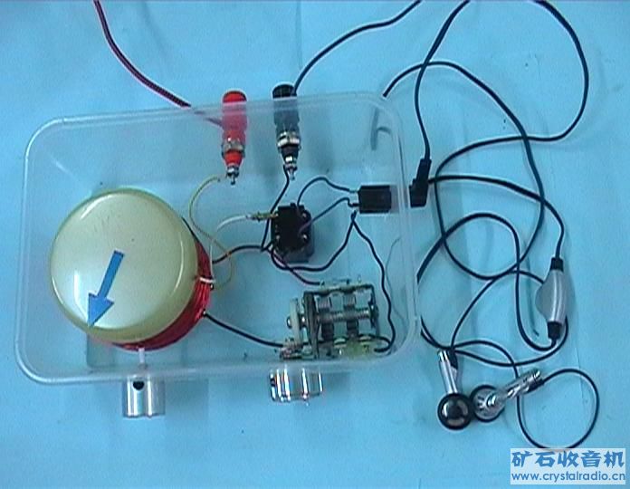

我的第一台"矿石"机.一装就响,可收中波3个台.
电路图:
实物图:

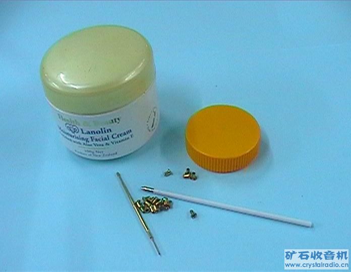

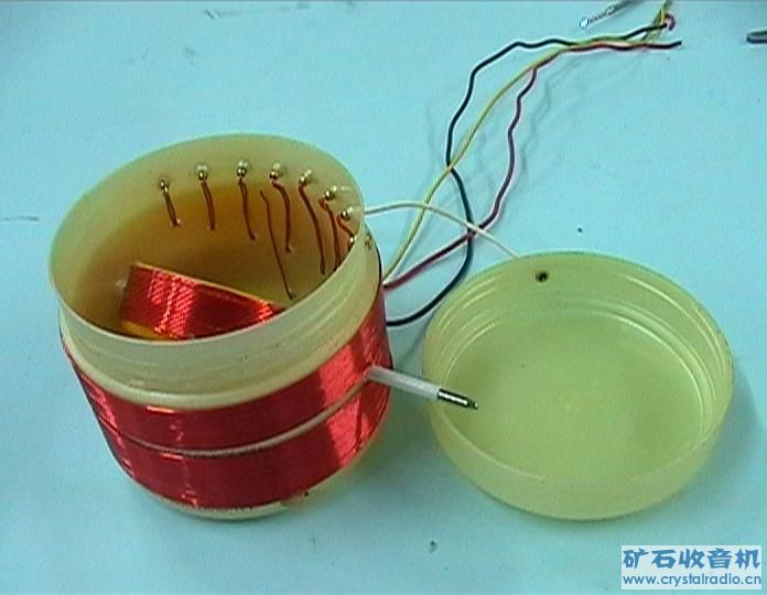

线圈的制作:

祝贺!祝贺!真的不简单!
但不知你的高级线圈骨架上的铆钉是如何铆的,且这种骨架材料禁得住往铆钉上焊接时的热量吗?

您的铆钉是不是没有焊接?
发表于 2007-8-24 09:13:10 | 显示全部楼层
原帖由 lz5177 于 2007-8-24 03:48 发表
祝贺!祝贺!真的不简单!
铆钉似乎是烫进去的
如何在骨架上固定焊片一直是个难题
发表于 2007-8-24 09:25:15 | 显示全部楼层
我的双向反绕双回路线圈、外径50毫米的聚氯乙稀塑料管、也是使用铆钉的、铆接可以,焊接会过热、不过冷却之后仍然会结实的。
 楼主| 发表于 2007-8-24 10:27:47 | 显示全部楼层
回复 #2 光说不练, #4 tx :
谢谢!
回复 #3 lz5177, #5 济南, #6 pengxn2003:
在盒壳用1.6mm锥子手工戳孔,2mm空芯铆钉没有焊接也没有铆,漆包线去漆后折成 n 型(双线)或 N 型(单线)装入铆钉中,,用力挤入盒面后漆包线和铆钉就连接和固定好了,必要时还可用指甲刀夹一下.
我没有用固定焊片,盒壳8个铆钉,盒盖1个铆钉,旋转时凭手感可知盒盖的铆钉和盒壳8个铆钉的任一个接触.

向济南前辈请教……怎么在管子里铆铆钉?我实验过几种方法都不行,冲子伸不进去
发表于 2007-8-24 11:09:42 | 显示全部楼层
我使用断的短小钻头冲、尖嘴钳子夹持、特小的锤子......
上部要有运动的空间。

如果线圈筒的铆钉同时加上焊片、那么铆钉过热的问题也就减少啦。
