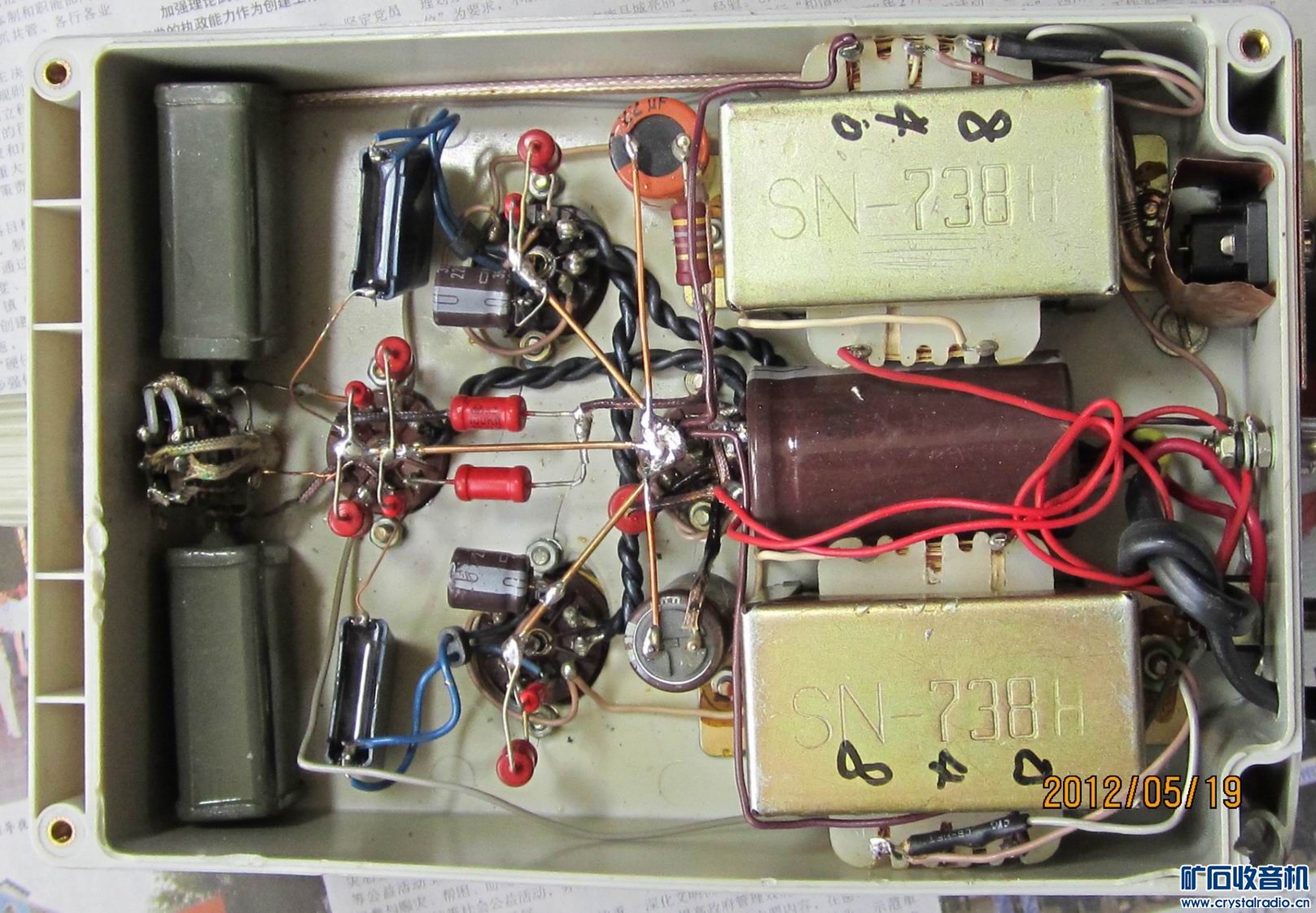

6N1单管并联小功放,
6N2推6N1
电源变压器拆自电子管收音机
输出变压器自绕3+2
6N1并联及容易自激,为了消除自激给俩栅极引线上穿了个眼睛磁换环,不知道对音质有没有影响,

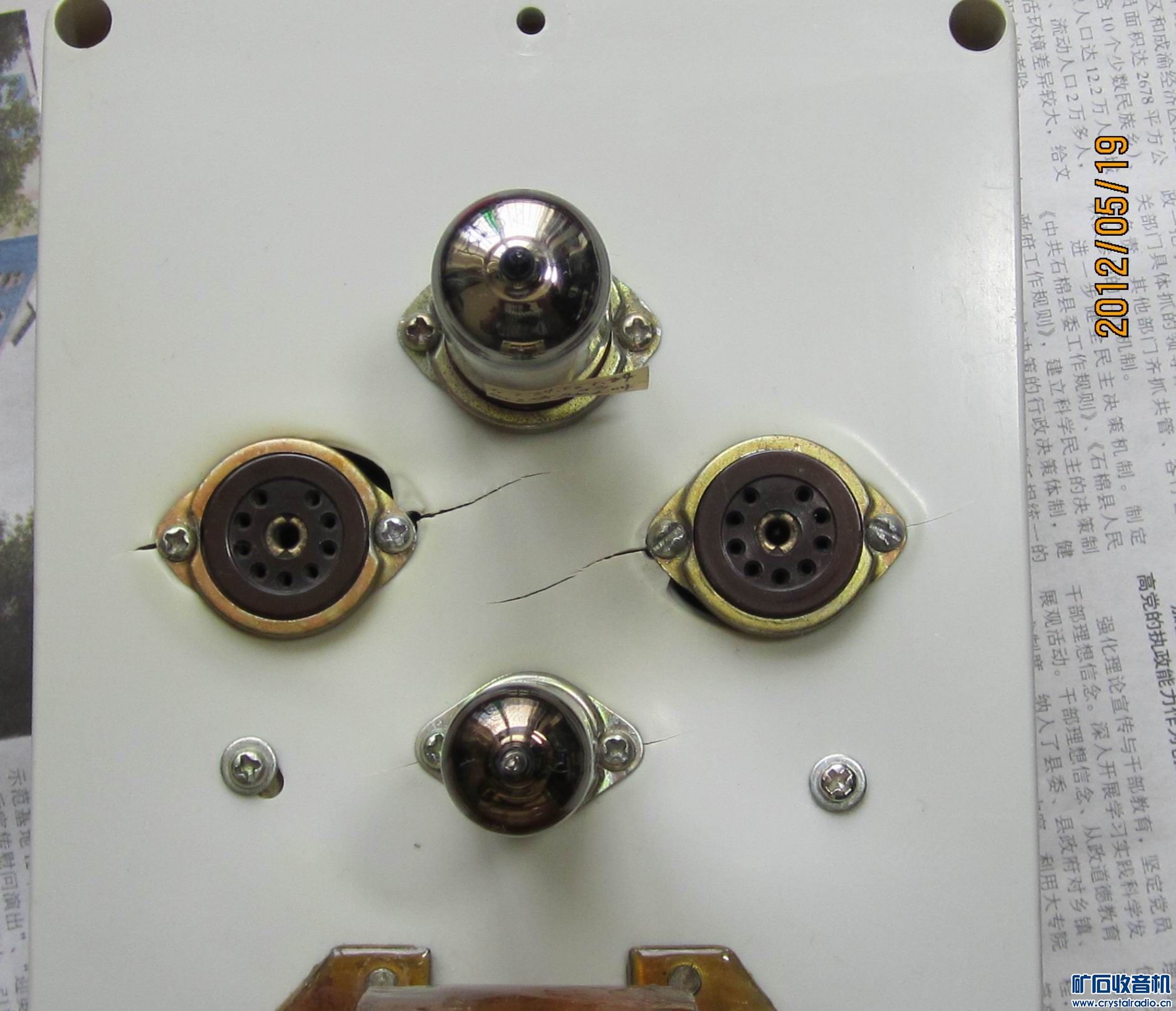

唯一不爽的是塑料壳子子不给力,受热开裂了.
4
发表于 2012-5-19 12:50:10 | 显示全部楼层
有个办法; 用彩电用的色码电感. 形状像色环电阻. 找100uH左右的. 一头直接焊在管座上. 另一头接原电路. 再大点也旡妨. 消除自激很有效! 你可试试!!
发表于 2012-5-19 17:38:33 | 显示全部楼层
防自激,一方面布局走线要慎重考究
另外在两栅级上可以分别各串联一只100-200欧的电阻,效果比较好的

对于一般业余爱好者底台是一个头疼的问题
发表于 2012-5-19 18:16:22 | 显示全部楼层
借鉴下我也正在筹备6n1
那个塑料不好开个大洞用铝板补上
发表于 2012-5-19 20:03:20 | 显示全部楼层
硝化甘油 发表于 2012-5-19 18:16
借鉴下我也正在筹备6n1
那个塑料不好开个大洞用铝板补上
看看这:铝板用手钻开孔器开的
发表于 2012-5-19 20:05:58 | 显示全部楼层
建议用金属低盘。

 楼主| 发表于 2012-5-19 21:24:13 | 显示全部楼层
jiangqishan8 发表于 2012-5-19 12:50
有个办法; 用彩电用的色码电感. 形状像色环电阻. 找100uH左右的. 一头直接焊在管座上. 另一头接原电路. 再大 ...
关于自激,我加过电阻,为了接线方便后来改为引线穿磁环了,
至于串电感,我觉得对信号会有影响.
发表于 2012-5-19 21:34:39 | 显示全部楼层
串电感对输出或多或少存在影响但不会太明显。
 楼主| 发表于 2012-5-19 21:38:08 | 显示全部楼层
海河 发表于 2012-5-19 20:25
做的不错,有机会请您贴上电路图
机壳亟待解决,呵呵
大概能输出多大功率啊
输出功率1W左右,
壳子看是必须用金属的了.当时就因为偷懒,弄了个塑料的,两把小刀2小时就把眼子抠出来了。

发表于 2012-5-20 20:22:02 | 显示全部楼层
至于串电感,我觉得对信号会有影响.
100uH电感10kHz的阻抗是6.3欧左右(其自身直流电阻很小). 100kHz时是63欧. 你说影响大吗?. 在100Hz就更小0.063欧!
我是用过的. 不是空谈.

发表于 2012-11-26 19:00:26 | 显示全部楼层
楼主塑料底壳上的裂纹是开孔的时候出来的还是做成后高温造成的!
我的胆机再筹备中 也想先用塑料壳的实验一下的
