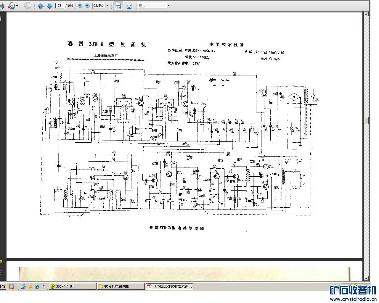

这两个混频器,第二个看的很清楚,本振信号电压加在了共射电路的射极,这与一般混频电路没什么区别。可第一个电路,本振信号同时加在了共射管的发射极和共基管的基极。以前没见过这样的电路形式,不知道其原理。不知第一图的混频效果与第二图比较起来,有何优点? 级联混频电路1.JPG

确实有些令人费解,如果有作用的话,可能是可以减小本振功率,因为那个电容对于本振信号注入端是正反馈。

是啊,如果直接把本振信号电压注入共基管的基极,也是很好理解的。但现在同进注入两只管子,就不易理解了。

我试过,单纯把本振信号注入级联放大器共基级管的基极不行,几乎没有混频作用。共基极管子的集电级电流基本上是由第一个管子确定的,它的基极注入信号,对其输出的影响很小,混频作用很小。

请看这个电路,就是把本振信号注放级联混频器共基管的基极的。

第一管的集电极与第二管的发射极之间是有隔直电容的,是两个独立放大器的级联,放大器各自的工作点是独立的,不是通常意义的共射共基级联放大器。通常的共射共基级联放大器两个管子是直流耦合的,工作点是相互联系的,不容易形成前一个管子放大,后一个管子混频的模式。如果两管的工作点各自独立,就容易做到这一点了。

共射共基级联电路,一般有两种形式。一种是串联级联,电路简单些,但所需要的工作电压比较高。另一种是并联级联,两只管子之间用阻容耦合,这种级联并未改变级联电路的工作状态,只是可以用较低的工作电压,但电路就稍复杂些,多用了几只电阻电容。正如朋友指出的那样,并联级联时,两只管子的直流工作点是各自独立的。

这时前苏联的书,这是比我们写的要靠谱的,只要有两信号输入,晶体管在小电流时,都能产生混频作用,混频增益倒是其次。

楼上的朋友知识渊博,知之甚多!这是一本前苏联《晶体管收音机基本电路》中的一个插图。对于其中的第一个电路,我不理解它到底是从哪一只管子注入本振信号的。

C3这样接使得T1管发射极到T2管基极间电压在交流下保持不变,这样可以降低T1管极间电容的影响,其它的就不知道了,可能就是他说的适合频率低的管子吧。
