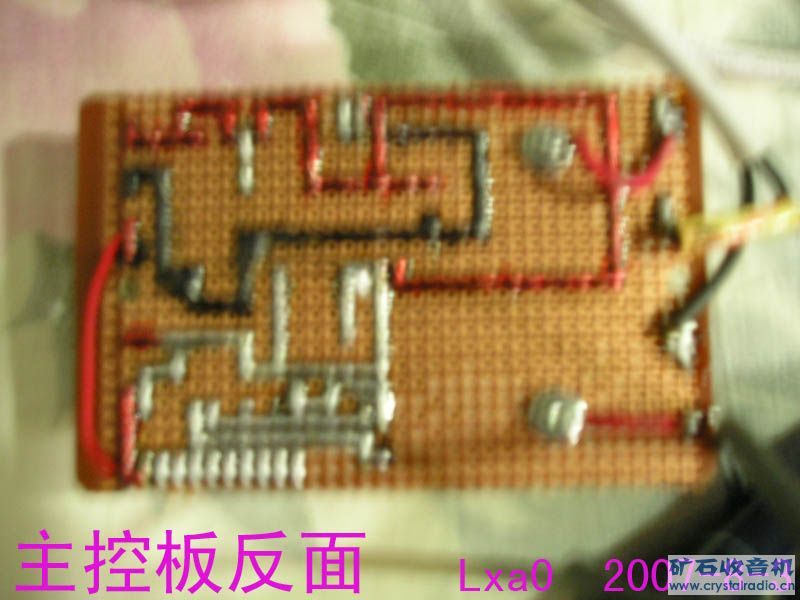

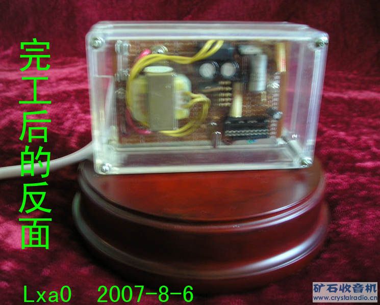

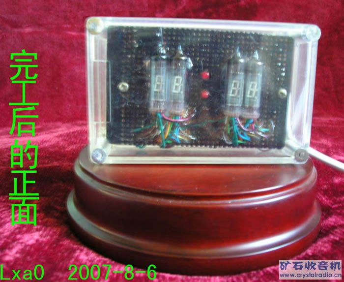

发表于 2007-8-22 23:55:02 | 显示全部楼层 |阅读模式
荧光管数字钟
 楼主| 发表于 2007-8-22 23:55:26 | 显示全部楼层
荧光管数字钟
 楼主| 发表于 2007-8-22 23:55:44 | 显示全部楼层
荧光管数字钟
 楼主| 发表于 2007-8-22 23:56:05 | 显示全部楼层
荧光管数字钟
 楼主| 发表于 2007-8-22 23:56:56 | 显示全部楼层
荧光管数字钟
 楼主| 发表于 2007-8-22 23:57:13 | 显示全部楼层
荧光管数字钟
 楼主| 发表于 2007-8-22 23:57:35 | 显示全部楼层
荧光管数字钟
 楼主| 发表于 2007-8-22 23:57:52 | 显示全部楼层
荧光管数字钟
 楼主| 发表于 2007-8-22 23:58:25 | 显示全部楼层

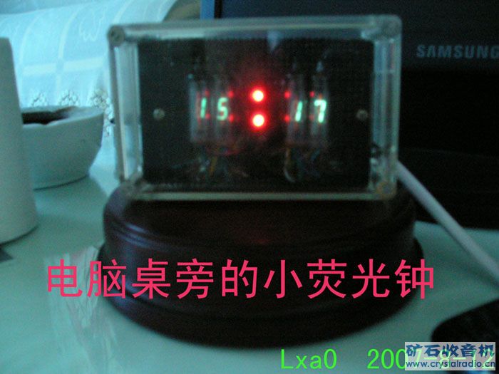

发表于 2007-8-23 17:04:13 | 显示全部楼层
回复 #12 lxa000 的帖子
两个线色发光二极管太突出了,应该改成绿的,电压再低点,这样看起来会更好。
发表于 2007-8-23 23:30:03 | 显示全部楼层
原帖由 luosifu 于 2007-8-23 12:51 发表
我喜欢荧光管发光的颜色,银光管发光都是那个颜色的吗
荧光管可以发出任何颜色的光,例如有些VCD或VCR的荧光显示屏,可以做成红色、白色、兰色、绿色等多种颜色,也就是说,涂什么颜色的荧光粉就会发出什么颜色的光来。但荧光数码管我还真没见过有其它颜色的。
发表于 2007-8-23 23:35:23 | 显示全部楼层
原帖由 深谷幽兰 于 2007-8-23 17:04 发表
出个馊主意,把那两个红色的发光管去掉,从老式闹表的表盘上抠下来两块荧光粉,粘在秒点的位置,在其下面用一个验钞机上用的兰色发光二极管照这两块荧光粉,就会发出和数码管颜色相近的荧光了。因为兰色发光管里面发出来的光线中含有紫外线的成份。
以上纯属瞎想的,不知道能不能行。
