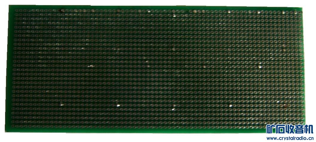

装矿机少不了要用MOS管,不管哪种MOS管的体积都很小,大点的跟一颗碗豆差不多,小点的只有芝麻大小,加之MOS管栅极绝缘程度太高,稍微集攒点静电就会击穿,所以焊接要十分小心。大多数矿机爱好者都喜欢折腾,让MOS管焊来焊去实在不方便,于是就将它焊在插座上,这样很解决问题。然而,坛上所用的9脚串口插座实在太大。看到芝麻大点的MOS管住房面积那么大,心中就有点不平。让你住了那大的房子,我等蜗居蚁族情何以堪!不行,得把它的住房面积减小。

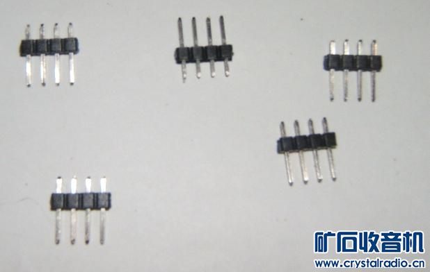

这是我们要用的材料,双面多孔板和电脑、单片机里常用的插针。多孔板最好选择双面玻璃纤维的那种,它的焊盘附着力较强。
插针折成四针一排。
