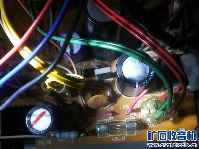

开盖检查,这个保险丝烧了,换了一个后,接上100V电源,指示灯都亮,音频通道也完好,觉得貌似有修理价值,就着手修理,这是我第二次修理卡座,没想到居然前前后后用了一个多月的时间,才把它打理完。

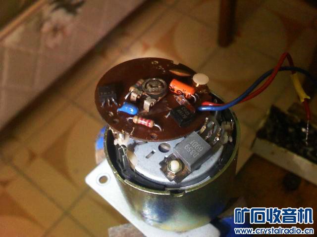

二,试验制作稳速板。
按动播放按键,没有反应,不走带。
拆开电机检查,这是稳速板。
稳速板正面。
测量后发现好几个零件坏了。
这个电机除了主线圈外还有一副线圈,它是发电用的,转速越高,发出的电就越高,用来控制稳定转速。我把稳速板拆掉,把二组线都引出来,另外做一块稳速板。

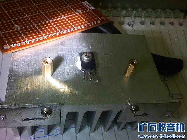

先简单设计了一个电路,搭起一个稳速板。
通过修改调整,它可以使电机正常工作了。

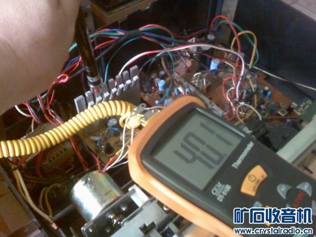

最后把电路定型下来。电机在带带子启动时要350Ma电流,运行时要160Ma电流。由于刚启动时电机的电压反馈线圈没有电压输出,所以,调整W2,使得Q2的电流为350-400Ma,确保电机能转起来。电机转起来后,L有一个交流电压输出,最高可达7V,正常转速时约为1V,这个电压经D1整流,经R2、R3、W1流入Q1基极,电机转速越高,Q1导通电流就越大,Q2的基极电位就越下降,达到了稳速作用。D2的作用是防止电机的反向电动势和电源叠加,击穿Q2。R2、C2组成积分电路,对于稳定转速、消除转速余差很重要,要试验后决定数值。整个稳速器显示出PI(比例积分)控制特性。工作时Q2有一定温升,要加散热片。W1作为转速微调使用。D1一定要用1N60之类的锗检波管,试过用1N4007,由于导通电压太高,控制效果很不好。
播放磁带一小时后,稳速板功率管散热片温度为40度。

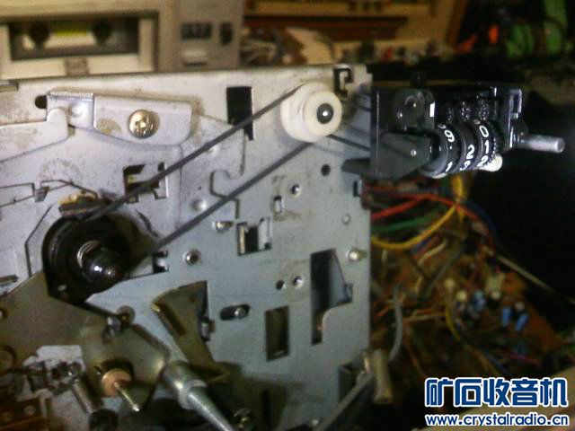

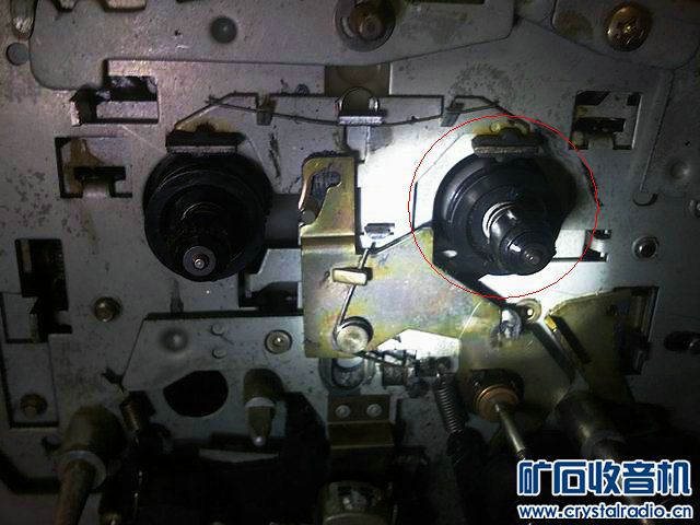

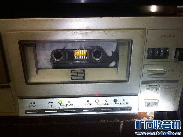

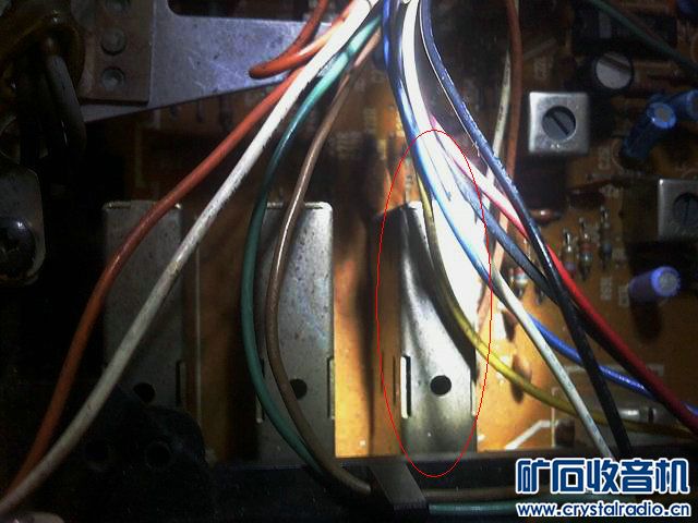

三,清理卡座,更换皮带,解决走带系统问题。

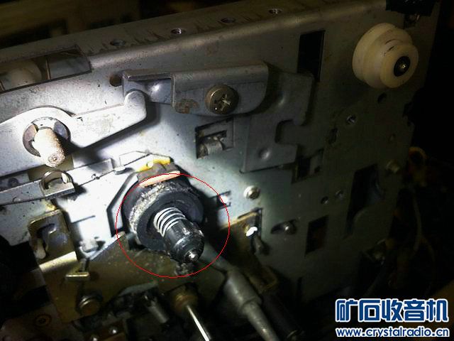

原来这个卡座走带完了不会自停,不能快进快退,计数器不转。拆出走带机构。
二条走行皮带都已松弛,予以更换。
计数器传动轮上沾满了融化的橡胶,很脏。
磁头部分也脏。
清理完的计数轮。
换上两条新皮带,计数器就走动了。

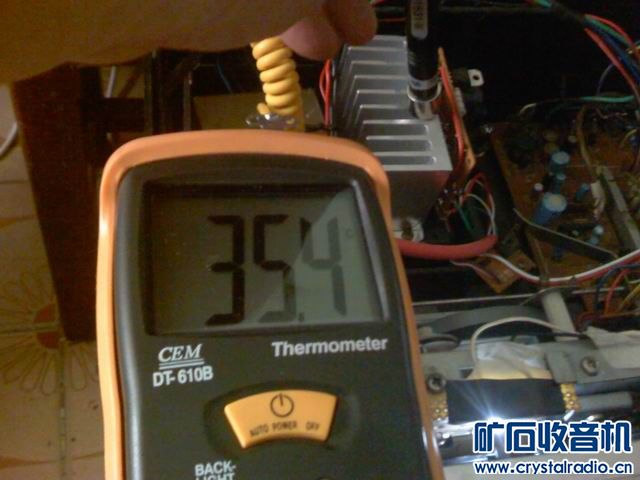

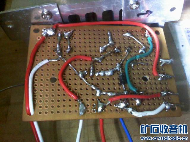

四,稳速板定型制作。在试验后,将成功的稳速电路装成一个组件,好安装也美观。
根据试验板的经验,加大了散热片。
稳速板元件面。
稳速板的接线面,多了一个二极管反向接在Q1的发射结,防止有过高的反向电压击穿发射结。
组装起来的稳速组件。
装在卡座内的稳速组件。
红圈内的是W1,用于细调电机转速。
工作一小时后的散热片温度是35度。

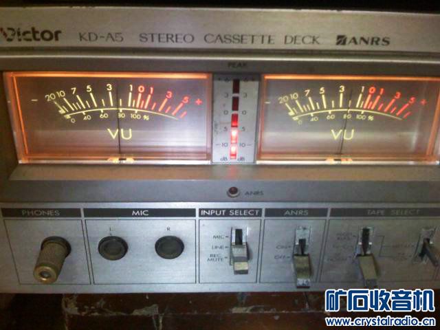

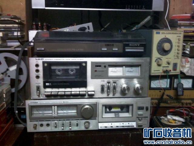

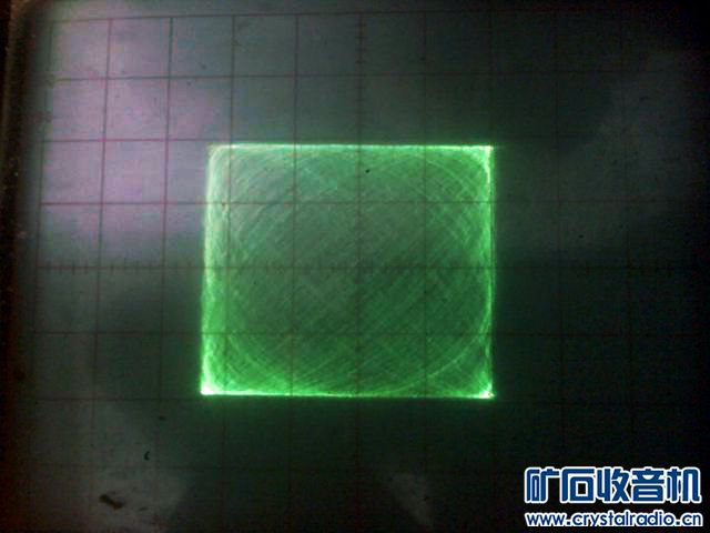

五,调整带速。使用李莎育图形法。
带速调整是以我的维克多A5卡座为基准。

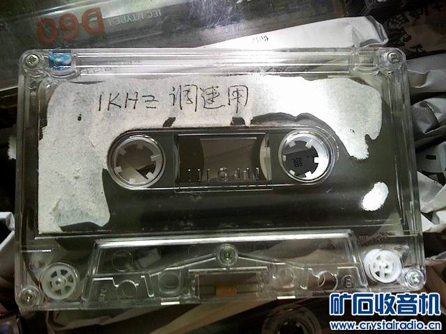

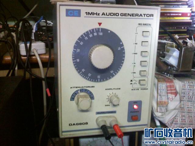

用信号发生器发出1KHz的音频信号。
在A5机上录下来,录音电平为-2DB。
做成一个专用调速录音带。

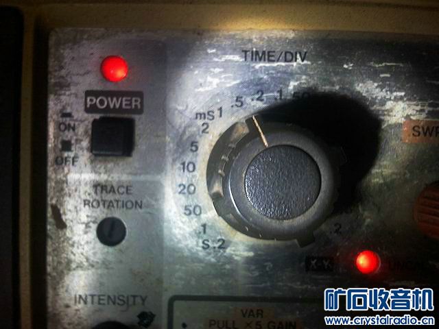

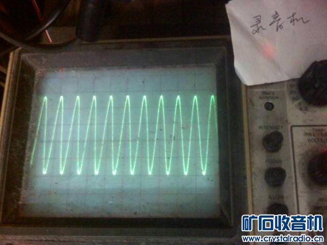

先把示波器放在普通扫描档,以0.5Ms速度扫描。
信号发生器输出接示波器通道2,调出波形并稳定之。
把D350卡座的输出接示波器通道1, 在D350上播放,调节带速,使示波器上的波形频率和信号发生器的接近。

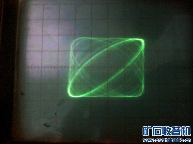

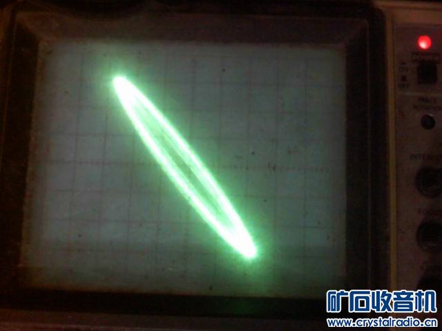

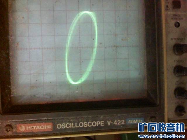

然后把示波器打到X-Y档,这时Y轴是信号发生器,X轴是卡座输出。用看李莎育图像的方法细调卡座带速。
刚开是一片混沌。
转动带速细调电位器,使得图像渐渐清晰。
最后图像成为圆圈或斜线,这时就调好了。尽管图像不能完全稳定,但也是误差在千分之一以内了。当然,这种方法取决于标准机是否准确。二个图

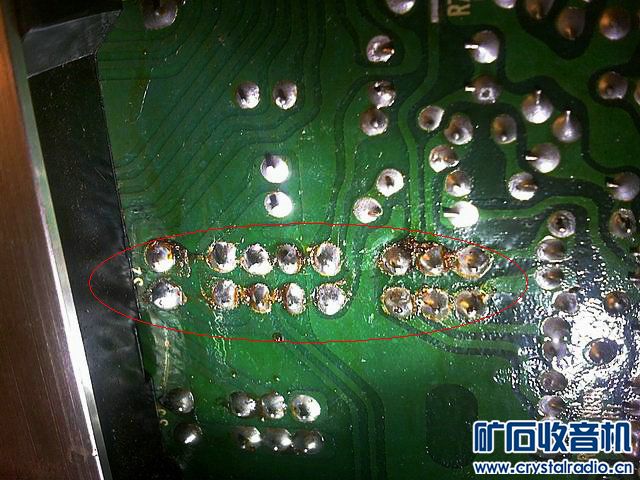

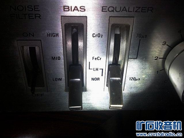

六,解决两处因虚焊造成的噪音故障。
在开机试音中二次发生噪音故障。第一次发现和均衡开关有关,扳到120us噪音很大,扳到70us就没有噪音。于是在电路板上把这个开关的所有焊点补焊一次,故障消失。
第二次,又有强烈噪音出现,二个VU表乱打,以为出了什么大问题。查来查去没有查出,最后用手摇动集成块IC1L和IC1R,发现噪音会消失。于是对二个集成电补焊,故障消失。想起多年来维修日本电器设备中,经常发现存在焊点虚焊的情况,估计是日本人用料太节省。

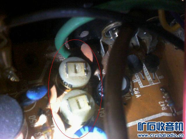

七,调整偏磁电平,改善录音效果。
在录音中,发生过阻塞式的失真,通过调整偏磁电平,得以改善。现在先用着,以后还要继续调整。

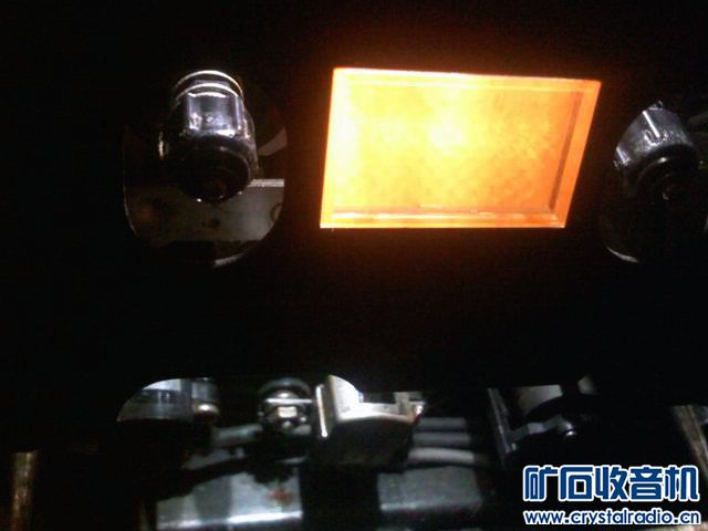

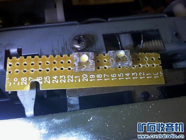

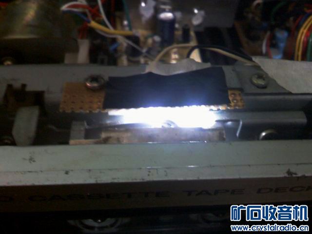

八,替代修理损坏的带仓照明器件。
原卡座带仓照明灯坏了,没有维修备件,于是用现在流行的LED来做了一个照明灯。
通上4Ma电流就很亮,比较低碳。
把带仓照得通亮。
盒带照明效果,不错。

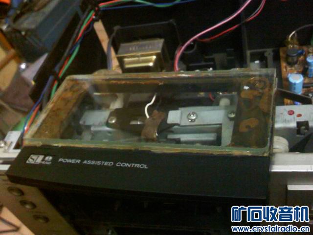

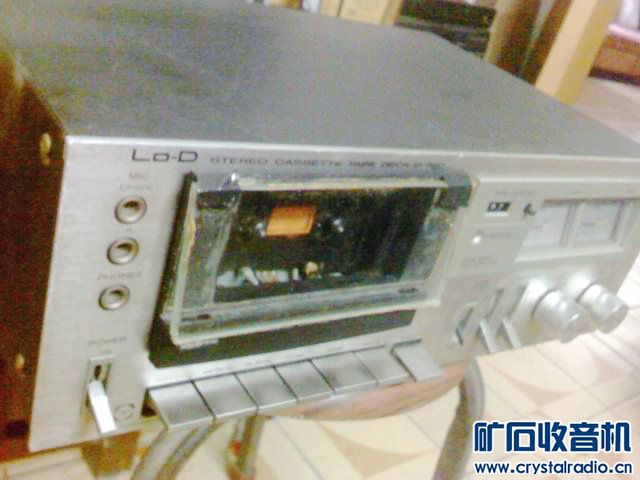

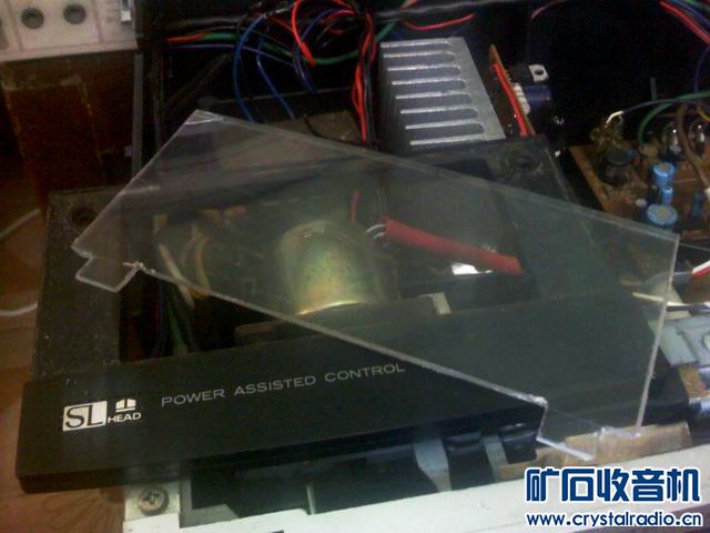

九,修理带仓门面。
原机来的时候,带仓门面坏了,用一块厚玻璃贴上,很难看。
找来一个塑料盒子。
截下一块,做带仓盖子。
做好后的效果。
装了上去,不错。门面也很重要。这个搞好才能算都搞好了。

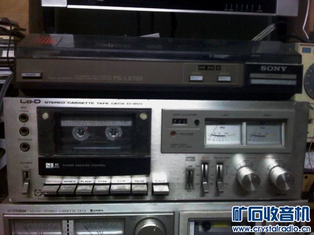

现在,这台准备扔掉的日立Lo-D D350老卡座 已经正式上岗,为我服务了!它的声音醇厚而又清晰,带有磁性,久听不厌,有独特的魅力,不次于后来的很多卡座,它标志着日本的卡座技术和音频集成电路技术在七十年代已达到了很高的水平,那也是日本人认真做事的年代。
