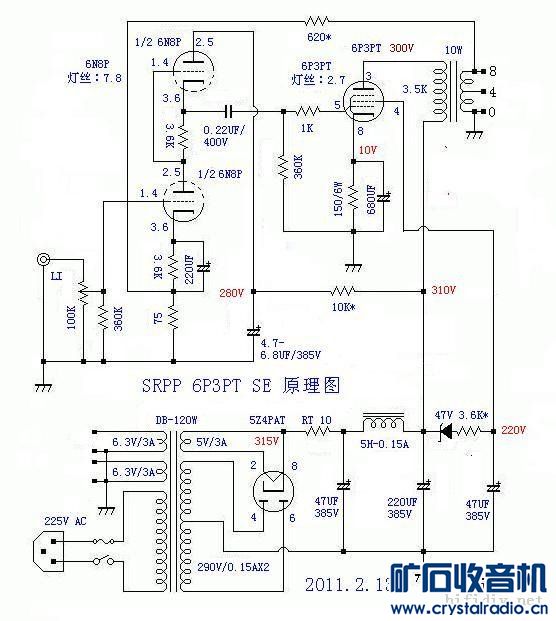

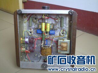

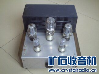

6P3P.jpg 6n9+6p3p单端 1328408486917.jpg 1328408487418.jpg 线路图只做参考。

很喜欢这种排列法!

推狮龙91分贝落地箱个人感觉高音明亮低音比较丰富,是一台刚入道的低烧友值得一试好机。前级我改成了6n9p高u管阳极电压230v阴极1.5v功放级阳极电压320v电流70ma左右阴极21v左右。

发表于 2012-5-15 04:51:06 | 显示全部楼层
zjh59 发表于 2012-5-14 16:16
推狮龙91分贝落地箱个人感觉高音明亮低音比较丰富,是一台刚入道的低烧友值得一试好机。前级我改成了6n9p ...
数据有点问题,阴极电压14v,阳极电流应该是90毫安,电流和电压对不上

发表于 2012-5-15 09:03:23 | 显示全部楼层
灯丝7.8  和灯丝2.7?
是笔误还是其他?
 楼主| 发表于 2012-5-15 09:38:10 | 显示全部楼层
qbw4607 发表于 2012-5-15 09:03
灯丝7.8  和灯丝2.7?
是笔误还是其他?
坛子上的电路灯丝2.7没错。
 楼主| 发表于 2012-5-15 20:25:34 | 显示全部楼层
RE: 6p3p单端
不好意思。
