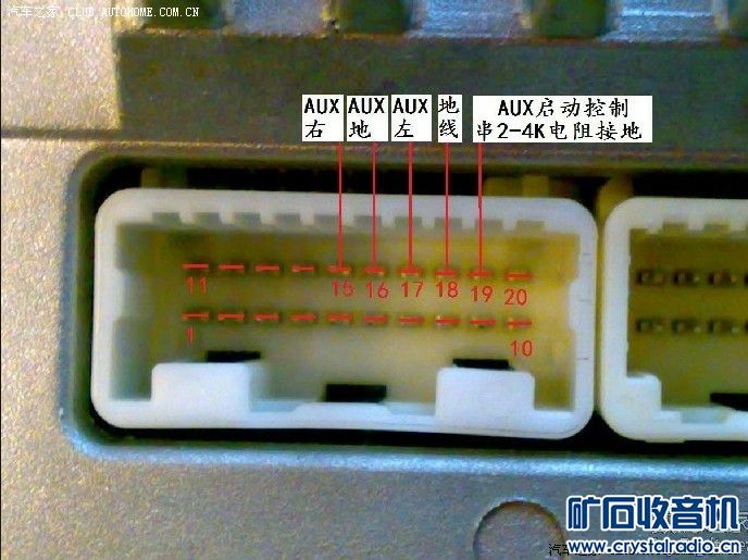

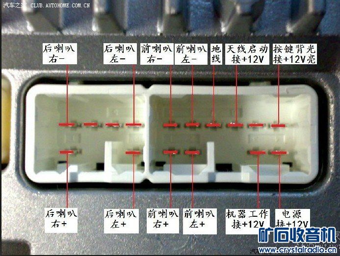

跟风买了台丰田锐志拆去CD机的车机,接好线,小灯也亮了,就是液晶屏不亮,收音机不工作,后向卖主请教,原来是音量按钮要按一下才开始工作。为方便大家外接音源(EXT)等,把在网上找到的接线资料贴一下。

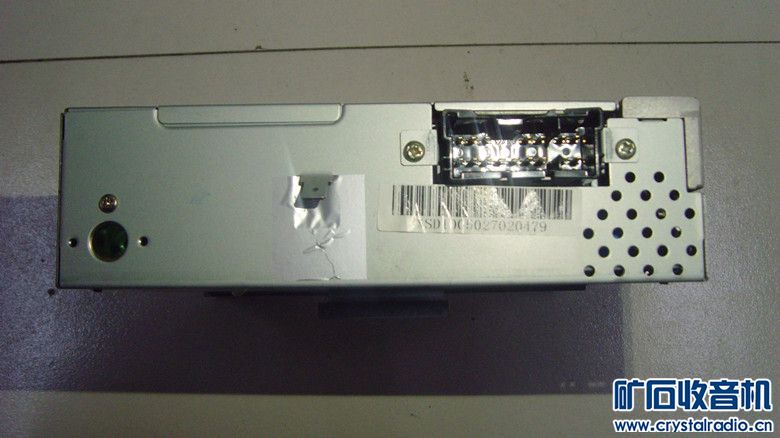

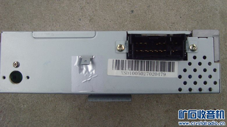

这个是深圳市航盛电子公司用在JAC汽车上的车机,请问老师怎么接线
发表于 2013-2-27 09:05:44 |
发表于 2013-2-27 09:07:09 |
这个是航盛车机背面的插孔,怎么接线
 楼主| 发表于 2013-2-27 13:44:07 |
ycn981976468 发表于 2013-2-27 09:07
这个是航盛车机背面的插孔,怎么接线
这款机没有用过,不能乱讲。可以拆开从功放引脚查对。
发表于 2013-2-27 16:09:58 |
好的,我试试,谢谢老师
 楼主| 发表于 2013-3-1 15:39:20 |
ycn981976468 发表于 2013-2-27 16:09
好的,我试试,谢谢老师
找接线方式第一步,用万用表找出所有的接地端,做上记号,第二步,找出引至滤波线圈的端子为B+,第三步,标出功放引至接线端子的8根引线。第四步,通电,开机,有些车机就可以出声音了,如不能,再试找ACC端子并连接B+。
