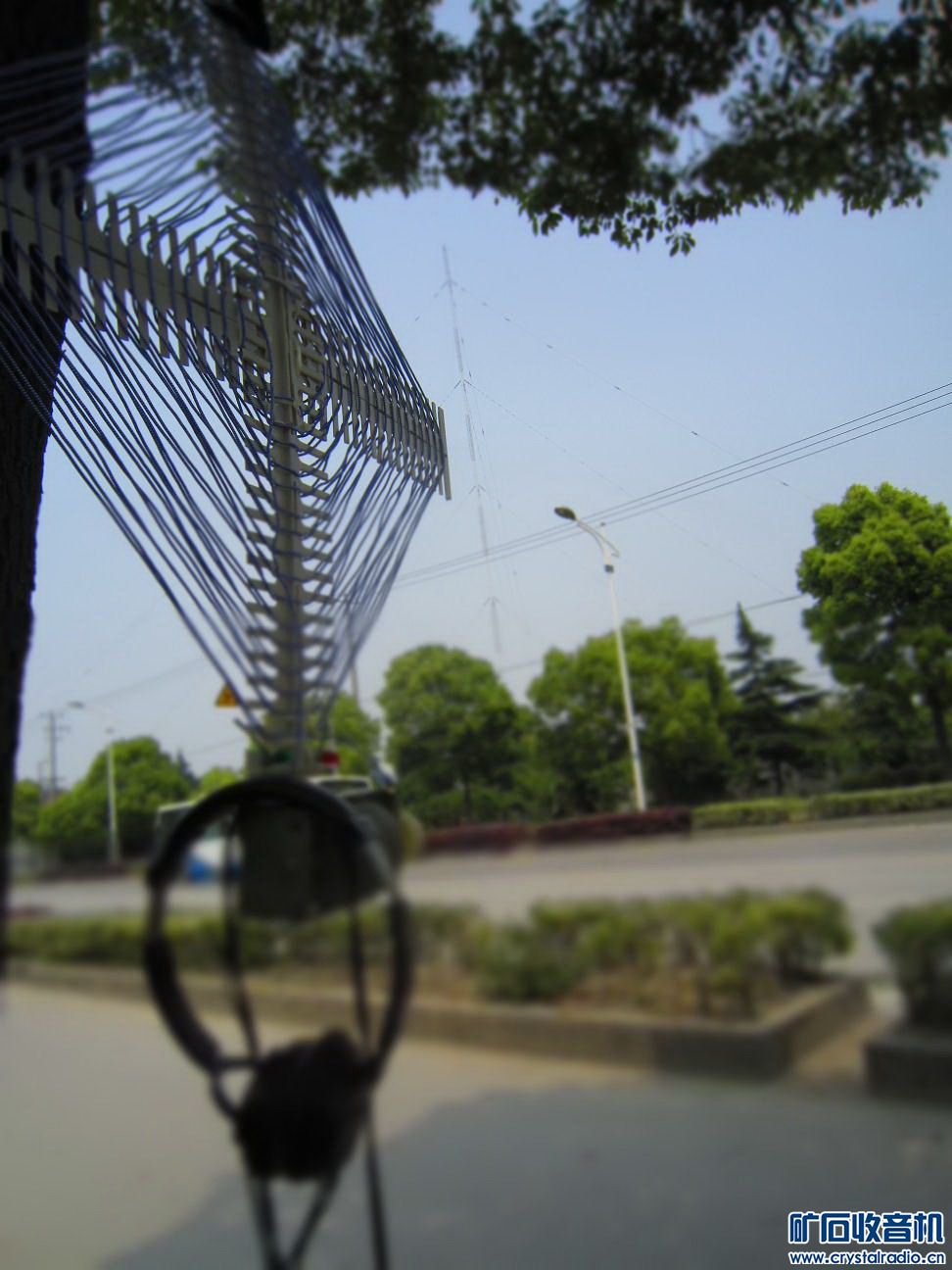

      在之前的一些日子里,带着破烂大环,俺已走过上海三个中波发射台中的两个:虹桥路发射台和令人激动的题桥发射台,而传说中的杨浦发射台毕竟也有好几个发射频率,也是很令人向往的。昨天趁着休息,俺又提了着大环出发了。
网上传说中的杨浦发射台地点为“黄兴路唐家塔100号”,出发前用电子地图根本查部不到唐家塔这地方,只有一个“唐家塔小学”在黄兴路控江路附近。到了黄兴路,特意找了些当地的老人打听,可回答都是“在这里住了几十年,没听说过唐家塔”。问不到就自己找吧,心想像题桥、虹桥路那么大的天线阵,就是不问别人,几里路之外应该也能看见。可是,在黄兴路和控江路来来回回走了一、二个小时,俺愣是没看到类似题桥的天线,但后来才知道,这天线俺其实已经数次看到了,但都因为外形与题桥和虹桥路的太不一样,我都以为是移动的基站天线,结果失之交臂。
        大家看看,大马路上看到这个,除非你是专业人员,否则,你会认为是中波天线吗(摄于控江路上)?
        控江路上这大剧院后面另有乾坤。

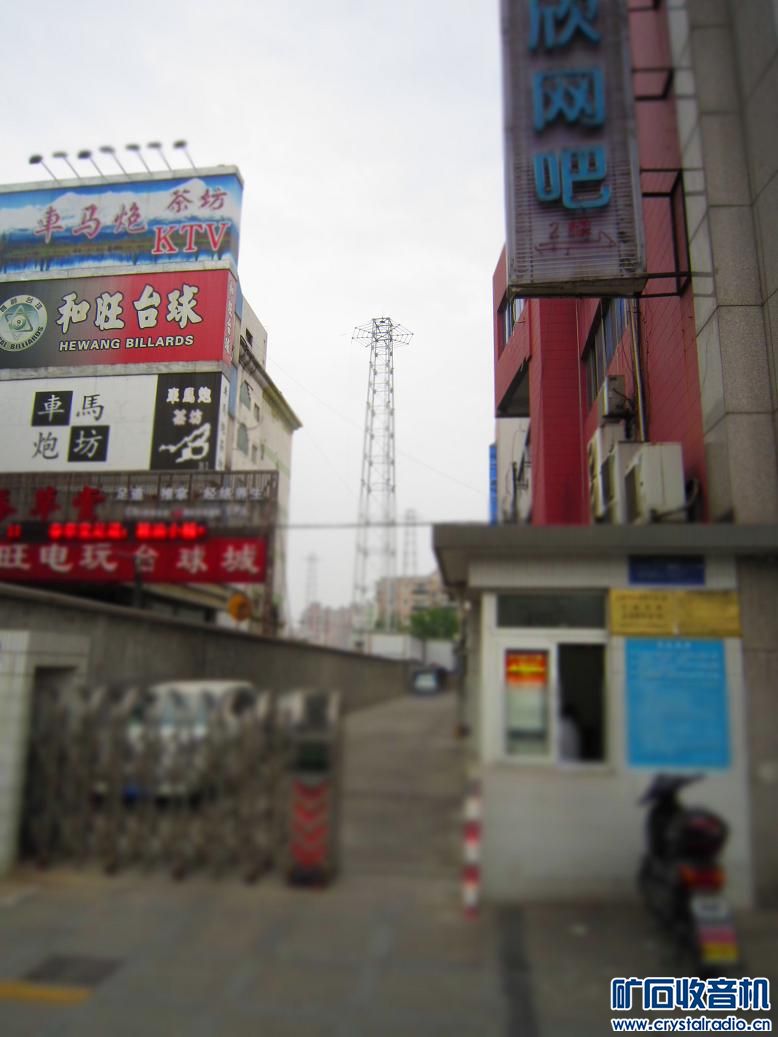

        后来,在马路上看到一个清洁工阿姨,令人意外的是,她知道唐家塔!据她说,控江路上有条很小的交叉路叫万福路,万福路上面有所有的门牌都是万福路或控江路的,但有个奇怪的单位门牌是“唐家塔100号”,也没有单位牌子(阿姨,我真的爱死你了!)。在她的指导下,我来到了她说的地方。
        原来,这貌似基站天线的铁塔,仔细观察下,它们之间还是有细细的天线连接啊……
        大环收听,感觉发射功率比题桥的小太多了,这里到底是市区啊,而且就在居民区的中间……
        有三四个发射频率,有响有轻,单连转到底有个强台,高度怀疑上次在题桥没听到的AM1422原来是在这里啊,可惜没带个数显收音机,否则几个频率可以证实一下。实在是没想到,网上频率表上的频率会有那么大的误差。

       这天线有相类似短波的蛛网发射天线,效率应该还是不错的

我所见到的中波发射天线大多不是这样的,这也是我费了很大的劲才找到此天线的原因。
上海题桥发射台和上海虹桥路发射台:

谢谢各位的鼓励!再上一张前些日子在题桥发射台拍的照片:
发表于 2012-5-14 00:31:43 | 显示全部楼层
接收天线做成跟发射天线一样的形式可能接收效果最好.
