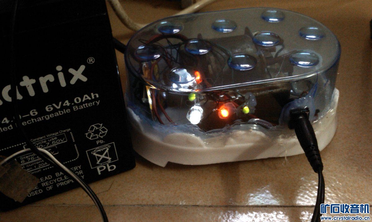

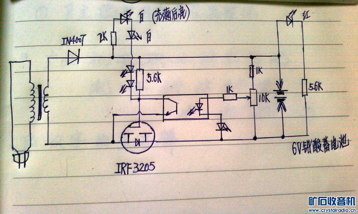

本人略知点电子技术,深爱无线电和单片机制作,6V蓄电池作为一个纯净的电源是我实验少不了的器材.由于制作的是小功率电路,这个蓄电池买回一年多了竟然没有充过电,当时没回时也没打算买充电器。近来电力终于用完了,从废旧线路板上拆得几个元件DIY出这个恒流的,充满时进入涓流的简易充电器。请看照片说明。
图一:原理图
图二:捣鼓后装进小盒子里(香皂盒)
图三:因为元件少,元件就直搭焊

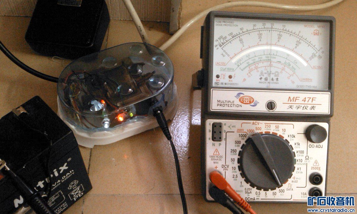

图四:250mA恒流充电

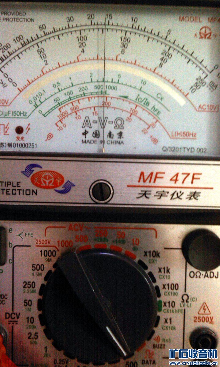

图五:250mA恒流充电,表针很稳定

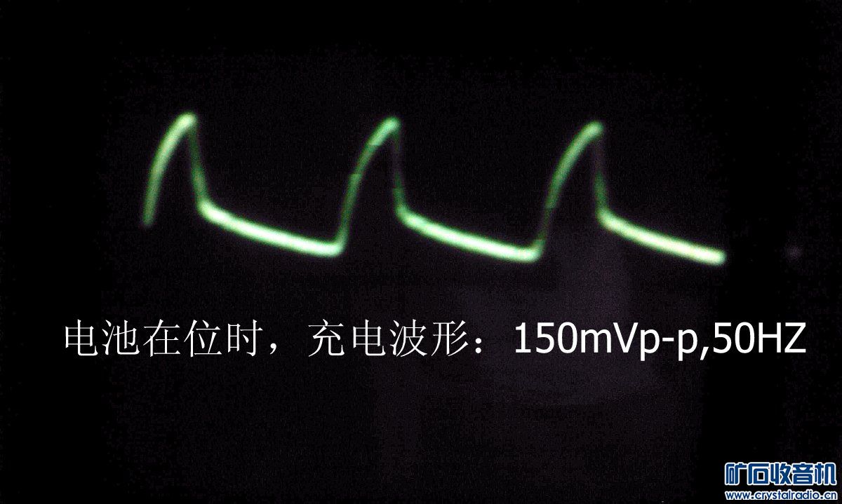

图九:充电器空载时输出的脉动电压波形
图十:充电器带载时输出的脉动电压波形

 楼主| 发表于 2012-5-12 20:13:58 | 显示全部楼层
求知无足 发表于 2012-5-12 19:45
用上了光耦,思路很巧妙。
这个地方就是想用简单的办法解决“充满断开电源的问题”,有了这个光耦,场效应管电池充满时基本处于截止状态.
 楼主| 发表于 2012-5-18 19:59:30 | 显示全部楼层
刚接好时,电位器还没调整,电流竟然达到1.5A
发表于 2012-5-18 22:15:35 | 显示全部楼层
这个电路恒流的原理是什么?
发表于 2012-5-18 22:23:19 | 显示全部楼层
这个电路仔细看看的确设计很巧妙,不错
发表于 2012-5-18 23:53:24 | 显示全部楼层
barracuda 发表于 2012-5-18 22:15
这个电路恒流的原理是什么?
斩波控制充电电流,相当于控制整流管道导通角,充满电后导通角减小,充电电流也会减少,所以如果没调好电位器,电流会很大

发表于 2012-5-19 11:42:42 | 显示全部楼层
我有一个6安的工频充电器,刚好可以用在这个电路上,本人不会分晰电路,请楼主帮画一个12V瓶的参数
发表于 2012-5-19 11:53:21 | 显示全部楼层
变压器要几伏的?6V还是以上?
发表于 2012-5-19 12:38:39 | 显示全部楼层
若充12V电瓶,要改哪些参数?
发表于 2012-5-19 13:53:12 | 显示全部楼层
真棒!外行也看出棒!学习了!
 楼主| 发表于 2012-5-19 20:19:30 | 显示全部楼层
ADQ 发表于 2012-5-19 12:38
若充12V电瓶,要改哪些参数?
变压器副边输出电压是12V交流即可.但电位器需要现场整定.
