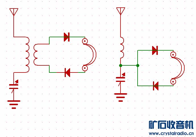

以下电路都是单极连通:
单极连通电路的等效原理图:
由上图所示,单极连通电路相当于线圈耦合,乍一看有点悬乎点罢了!

不明白,问一下。
两个二极管干嘛用,一个不行吗

 楼主| 发表于 2012-5-12 11:41:13 | 显示全部楼层
原电路是两管二极管,一个就行。
单极电路不好做阻抗匹配,所以强台更响,弱台没有。可在单极线中串联一个半可变耦合,好一些。

请教单极检波器电路及等效电路的各节点电位和电流路向?
 楼主| 发表于 2012-5-12 12:55:05 | 显示全部楼层
除了用单极线替代耦合,其它与二极管检波电路相同。
第一图,属大环,不知哪位用过,效果如何,和咱们坛内用的普通大环对比效果怎样。请教用过的朋友。
另外,磁棒线圈的圈数是多少,也想做个,感谢楼主。我现在用的是普通大环。
 楼主| 发表于 2012-5-12 17:19:00 | 显示全部楼层
只要是覆盖中波的谐振电路就行,比如245微亨/360P。
245微亨的磁棒线圈大约是55~65圈,具体圈数以磁棒导磁率和线材为准。

第一图可以看作是有天线无地线的情况,容易理解.
第二图如果把耳机与人体的分布电容考虑进去就好理解了.

发表于 2012-6-2 13:00:19 | 显示全部楼层
两个反向二极管的电路是荒唐的电路,尤其最后一个两个二极管反向接在一起的那个更是荒唐。不用装矿石机了,先试试用这样的电路整流,看看输出什么东西吧。
呵呵,一条线,有入无出,能干啥用
发表于 2012-6-2 13:11:01 | 显示全部楼层
acdc2000 发表于 2012-6-2 13:00
两个反向二极管的电路是荒唐的电路,尤其最后一个两个二极管反向接在一起的那个更是荒唐。不用装矿石机了, ...
对、无地线的还有个说头。俩二极管反向的,除了增加阻力外,没啥道理
响了也不是电线接通的。而是
发表于 2012-6-2 13:23:06 | 显示全部楼层
会不会是把那个短路线看成了是一圈次级?
