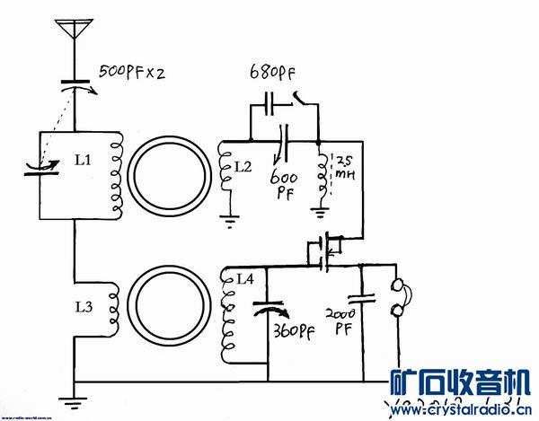

场效应管的同步检波经典线路,为使源极通过L2 感应的信号与主调谐的栅极信号同步,L2都是绕在主调谐磁环线圈上。一天晚上,准确的讲是凌晨了,调试矿机时阴差阳错,竟把接线焊在天调磁环线圈上,结果发现不但可以检波,还相当大声,并且意外的发现了3DQ机无源竟然可以产生再生,真叫一个高兴!玩了好大一阵子兴趣不减。 但好景不长,天公不作美,一直阴雨绵绵。磁环线圈Q 值大降,玩矿机发烧的高温也被冬雨给降温了,人就像天一样沉闷了好一阵子。直到2月份,老天终于开了眼,雨停了,太阳也露了脸,人一下子兴奋起来。一天半夜里想起了3DQ 的同步检波原理,想想确实很有意思,只要L4感应到并输送到源极的高频信号与栅极的信号同步就能检波,经典的线路是 L4绕在主调谐线圈上,这样当然可以同步检波(见图一)。

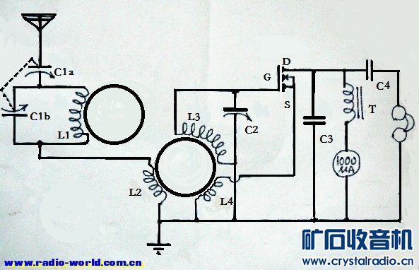

我还发现L2绕 在天调线圈上也是可以实现同步检波的(见图二)。

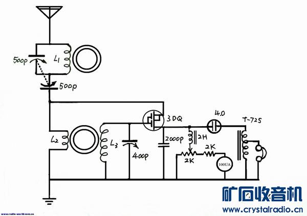

进一步又想到天调的交连线圈L3 就在主调谐线圈上,圈数又和L2相近,突然想到那么是否可以去除L2,利用天调的交连线圈L3当作L2,实现同步检波呢? 想到这里不禁浑身一个激灵 时过半夜,还是忍不住开灯插上烙铁,说干就干了起来。当源极的接线与交连线圈L3 相连接的一瞬间,通宵播音的990KC播音声音大作,震得我差点把耳机都给扔掉,那可真叫一个兴奋,什么都没敢动,只是记下线路图,接下来的事是该拔掉烙铁,关灯睡觉了。第二天一早,我再次复查线路确认无误, 又经不断的调试, 最后才把线路确定下来(见图三)。
该线路试用了数月,效果还是满意的。自己初步分析该线路有如下优点:
1,天调磁环上去掉了L2 。这样天调磁环上只剩下一个线圈L1,这就使天调线圈的Q值大增,得到的好处是选择性和灵敏度也有明显改善。
2,L2和L3 合并后减少交连环节,这也减少了高频信号的损失。 L2的信号是直接到源极,电流损耗少,电流也就强劲。
3,L2和L3之间形成高频变压(大约是1:10),具有高频电压提升作用,这就可能使3DQ 的栅极获得更高的高频电压。
4, 该线路对强的电台信号依然可以产生正反馈啸叫,说明3DQ 仍然有放大作用。对一般强度的电台信号没有啸叫产生,但是音频输出是明显增加了。只要你按线路图装制一台,测量一下就知道了。

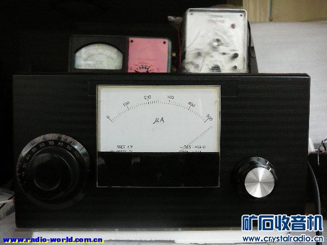

5, 在调谐指示电表设计上,由于强信号时电流太大,又要兼顾弱信号时指示的灵敏度,采用大电感串一个电位器再连接限流电阻的500微安表头。电位器可以随信号的强弱调节表头的指示灵敏度,为防信号过强,另加有限流电阻保护。调谐准确后可将电位器关到接地,此时具有电感提升作用,可以明显提升音量。
6, 线路简单,调试容易,只要L2的头尾连接正确就能成功。

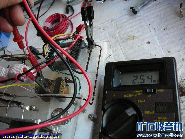

    具体的收听效果是电台播音,较以往制作的其他矿机明显增大,强台(990KC)的播音声大得已无法用耳机听了。 原来用作调谐指示的500UA表头早就打到底了,连忙换上1000UA的表头还是一打到底。只好换上数字万用表,在原来的表头连接处测量,最大电流2.54MA,电压0.808V。这可是我装3DQ机以来最高的数据了。在此要说明一下:这是天气晴好,空气干燥时的数据。要是老天下大雨,天线和磁环线圈的性能下降也就达不到了。(图四,图五)

楼主没有讲L2和L3的圈数啊!

梁老师能否将磁环和线圈的数据赐教一下?
 楼主| 发表于 2014-7-5 08:45:35 | 显示全部楼层
彩香 发表于 2014-7-4 22:48
梁老师能否将磁环和线圈的数据赐教一下?
磁环和线圈可根椐自巳的设计,也可以的磁棒,效果相同,至于圈数只要配可变谐振在中波便可,源极线圈圈数取主线圈的十分之一左右。

请教导师: 用小日本四联可变,天调电感是多少。
 楼主| 发表于 2015-8-14 06:01:22 | 显示全部楼层
250μΗ左右,
