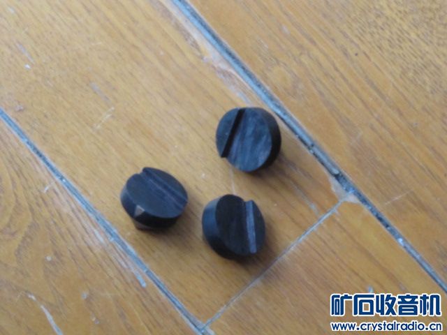

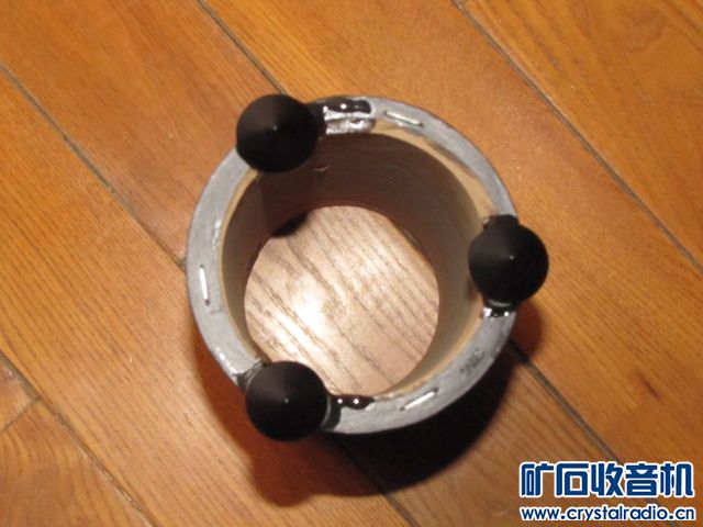

佳芳花店 发表于 2012-5-11 10:50
喇叭和纸筒之间用什么固定?
最后喇叭和纸筒用自攻螺丝固定,脚钉切成台阶状用胶沾上得

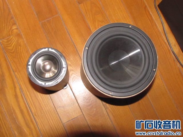

发表于 2012-5-13 18:03:31 | 显示全部楼层
音箱确实有这样做的,但放的位置不对,如粘在墙上或平吊在半空中这样才对,放在地上喇叭口朝天花板
高音和低音听感都不会好的。
 楼主| 发表于 2012-5-13 18:26:44 | 显示全部楼层
高音和 ...
这点的确存在,现条件下只能靠功放或均衡等补偿
主要是纸筒的直径过小,如果能稍大一些,将横截面切成斜的——喇叭有一定角度(不是垂直向上)就会好很多
