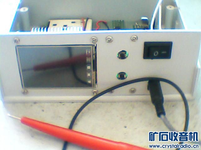

以前做过12864的,主要为验证思路,这次终于做了个完整的(第一个带外壳的作品),由于还是使用内部adc,所以只适合音频范围,先看图:
全图
全图
实测
实测

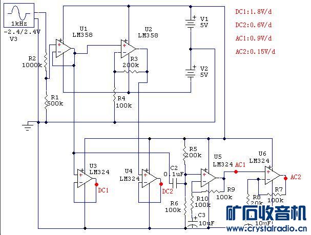

信号输入电路
信号输入电路
也没有什么特点,只是很简单,适合观测音频范围,适合DIY,输入部分使用lm358+lm324,能够适应直流和交流,当然范围有限.tft在淘宝买的是伟嵌科技的.
单片机部分电路就不贴了,可以参照我以前的帖子,还是注意两点:1.使用双复位(根据手册建议,单复位没试过)2.编译时代码储存器选大型.
代码在此: sbq-tft-5a32s2-1.zip (4.26 KB, 下载次数: 2419)
