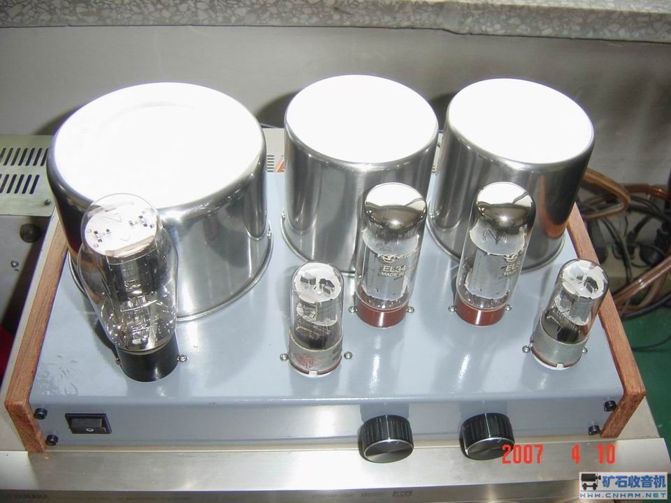

现丑了,发一个我DIY的机机

不错啊。
好象用的是不锈钢口盅做的罩?

是,大的是不锈钢饭盆,两个小的是水杯改的.背面要钻散热孔;合适又漂亮的牛罩不太好搞,只好找代用品了,感觉效果还说的过去.

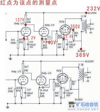

是在这个电路基础上改的.

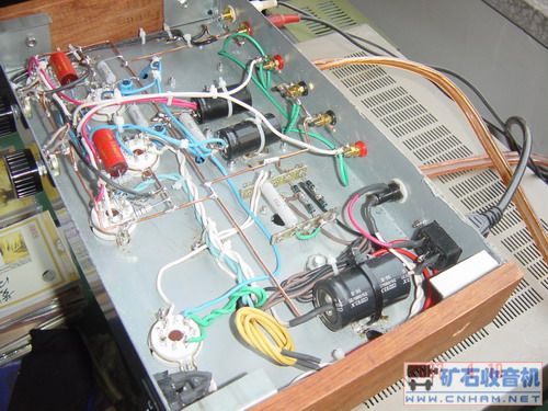

内部连线比较乱,不好意思翻盖.结构到可以请大家参考,几乎听不到交流声.
不谋而合,我房里也有不少大大小小的铁皮盒子呀什么的

漂亮,牛罩是用白钢茶缸做的

楼主为商店推销不锈钢口盅又出了一把力!
方法很好,效果很好,外形很漂亮。
