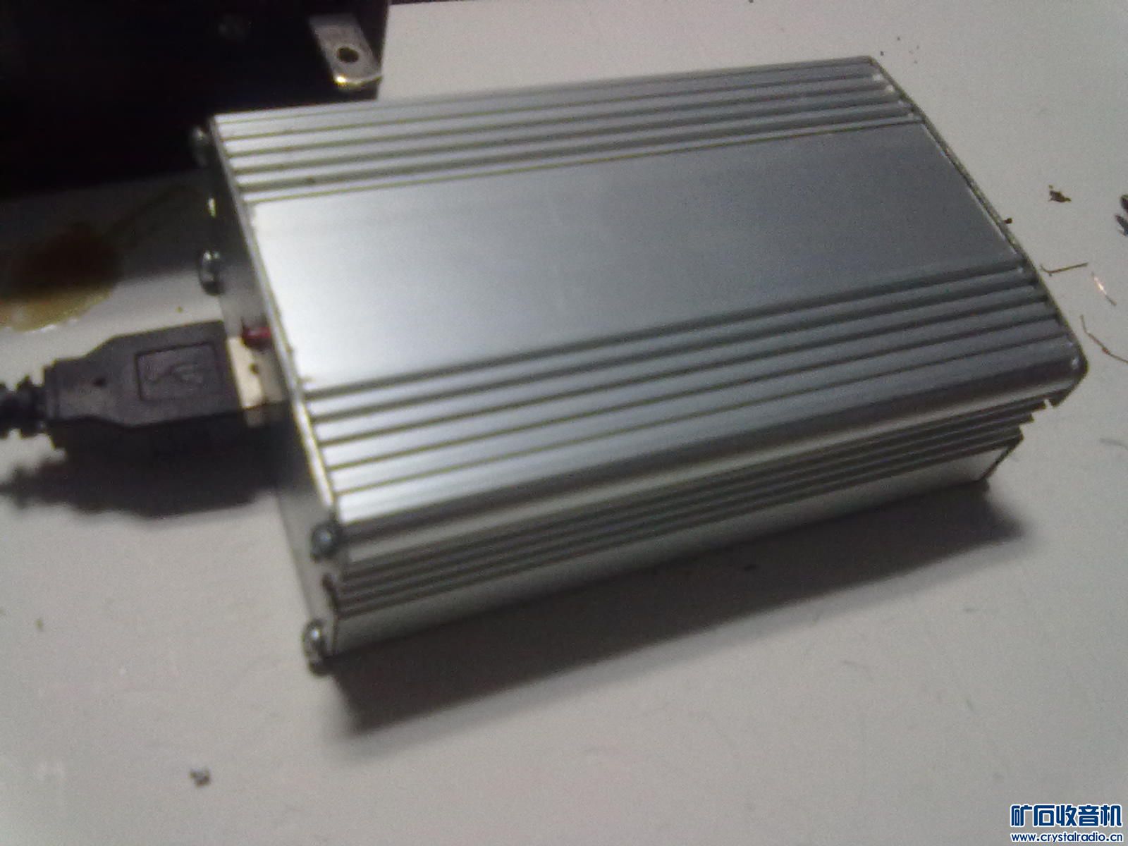

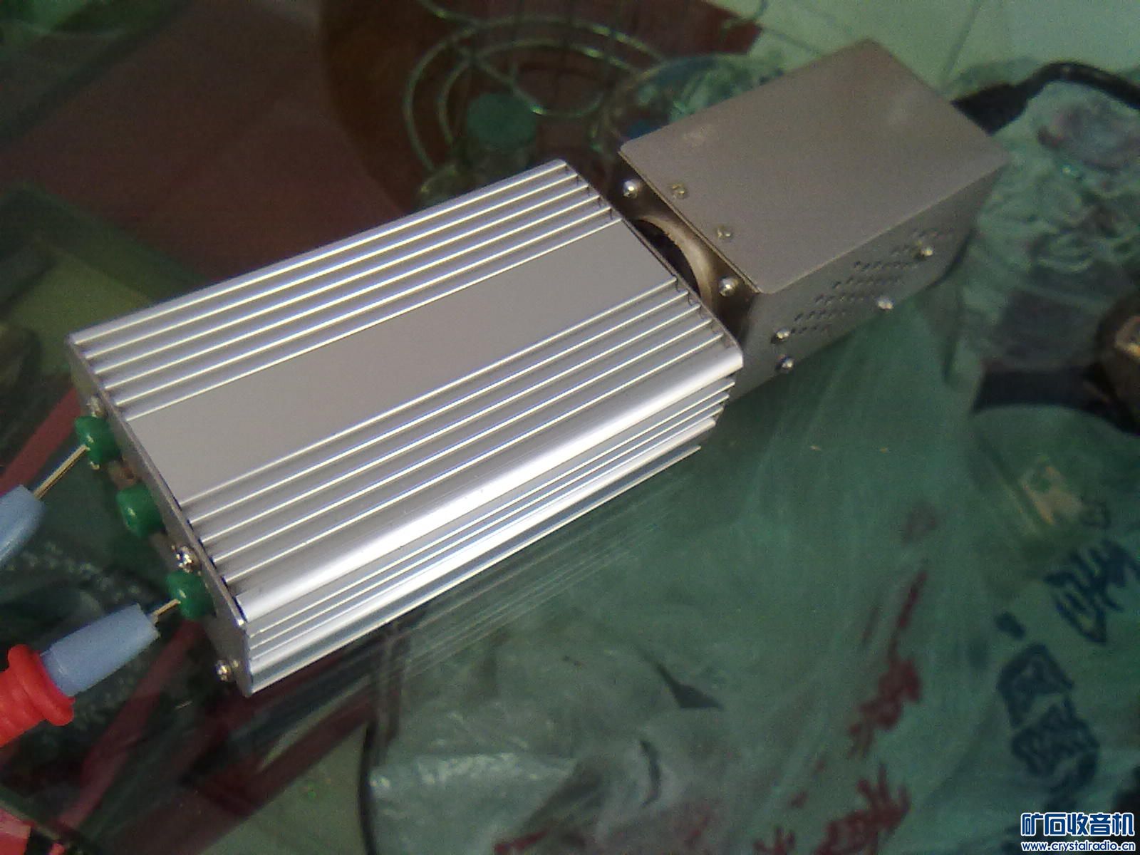

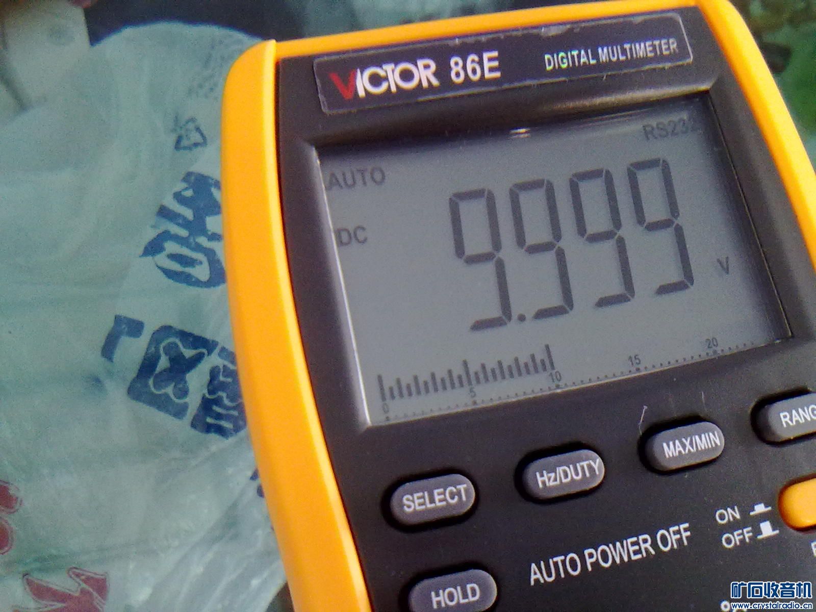

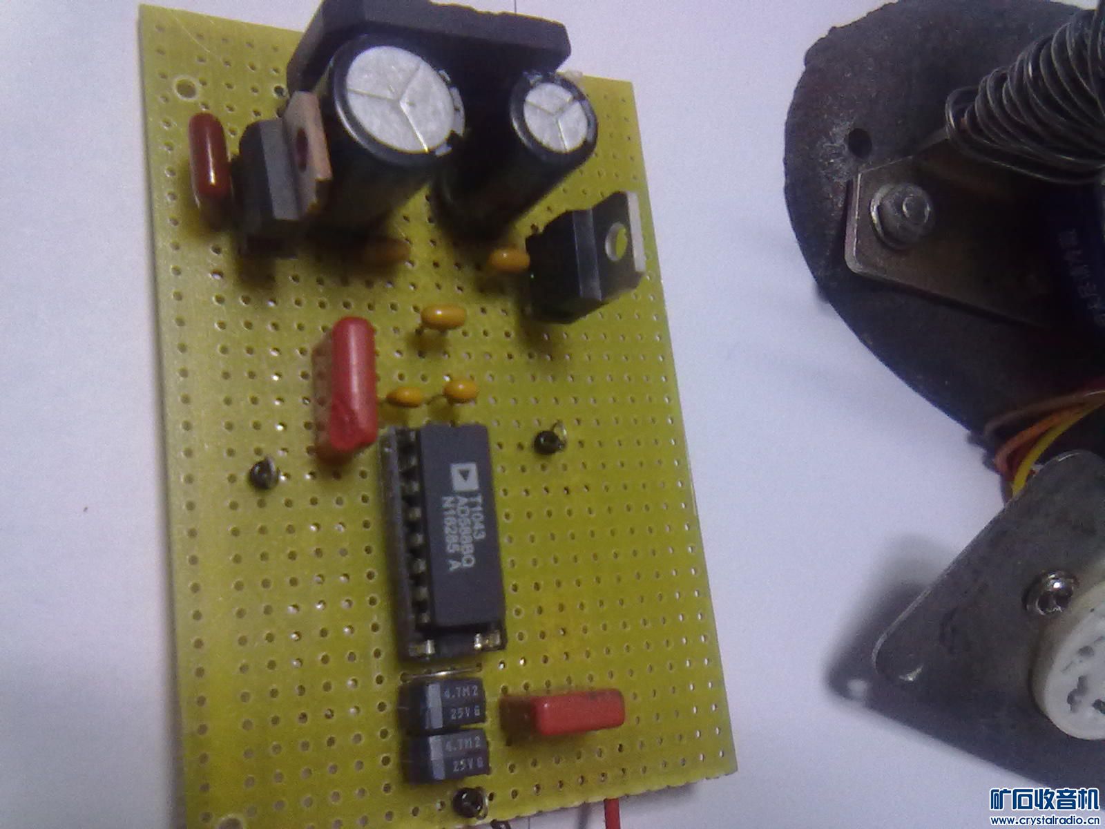

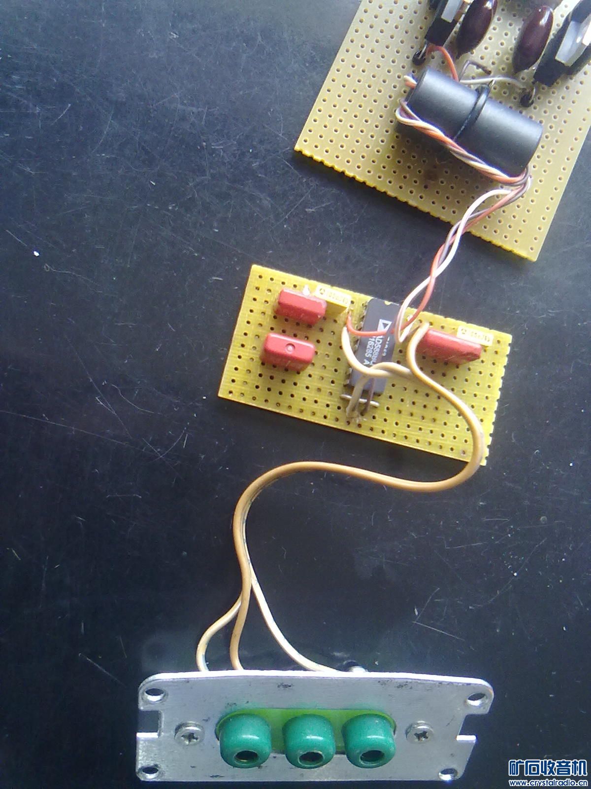

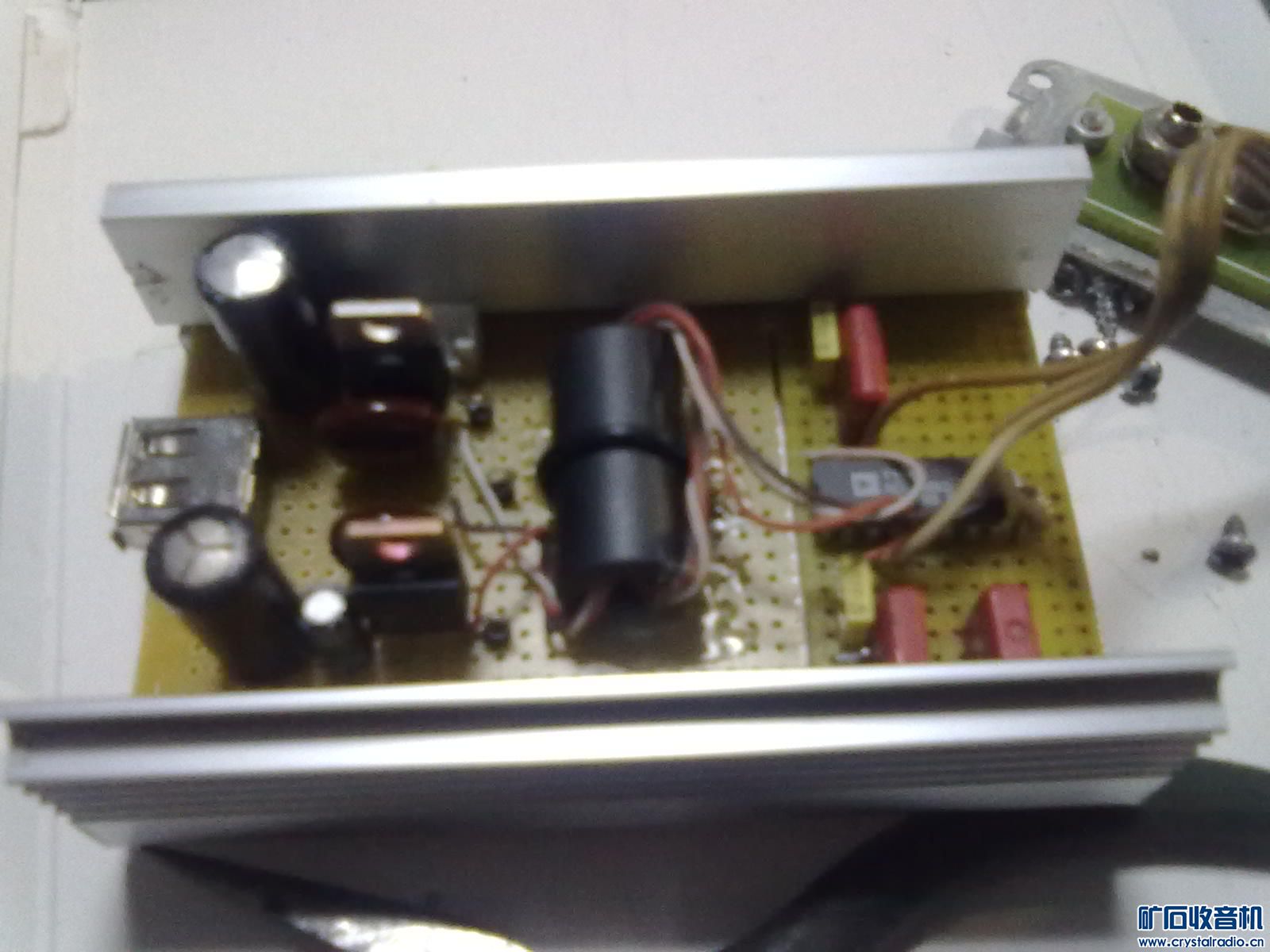

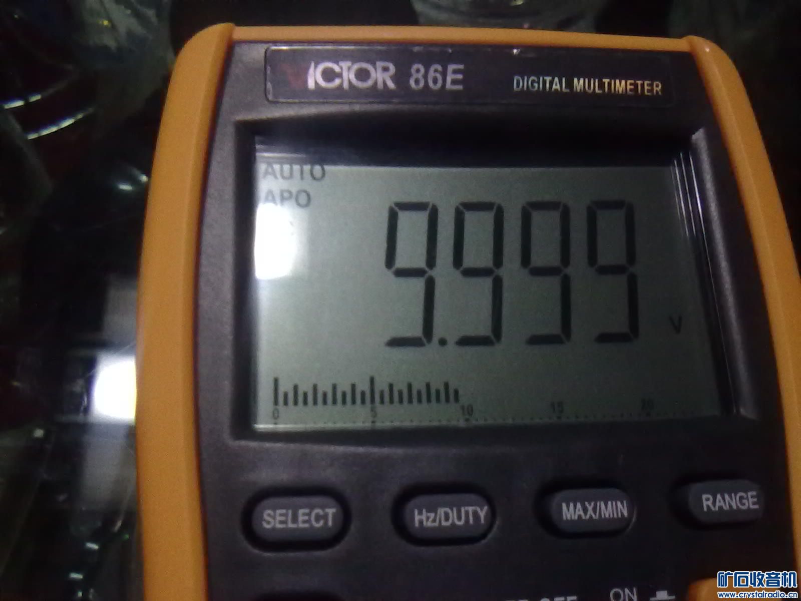

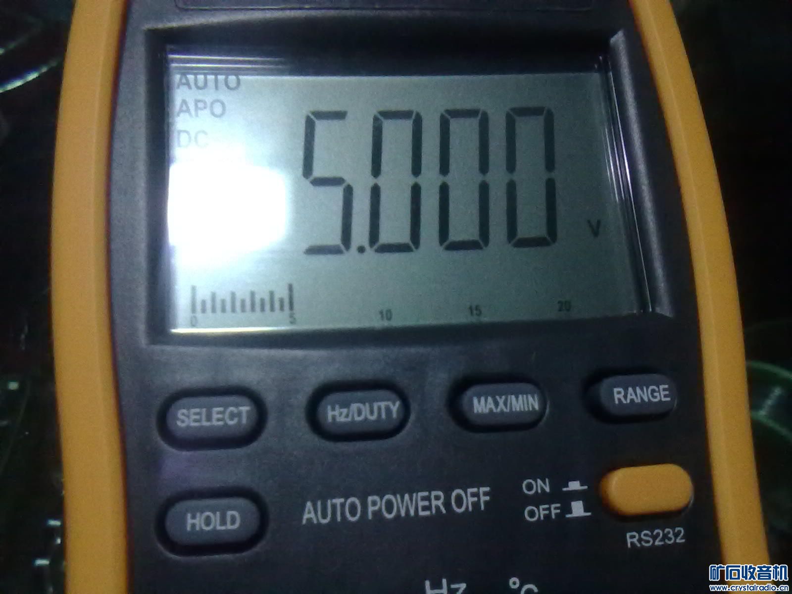

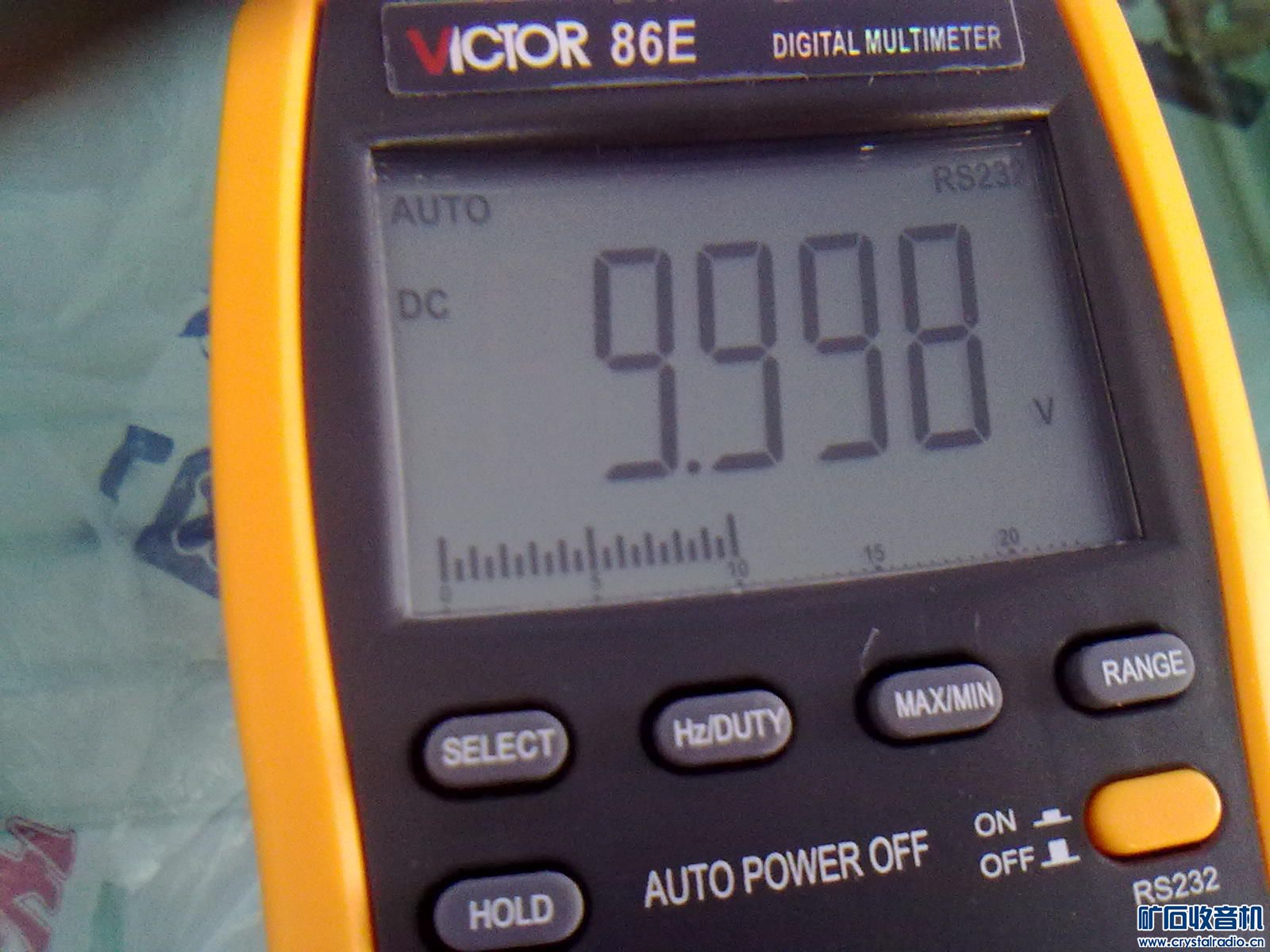

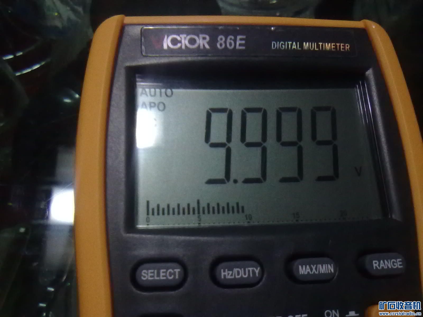

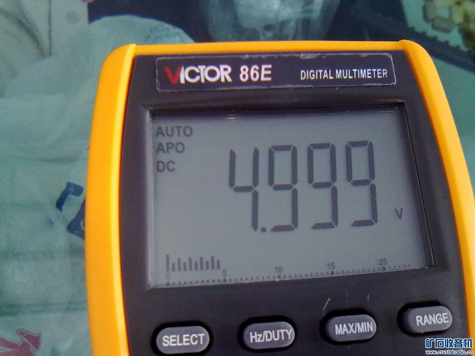

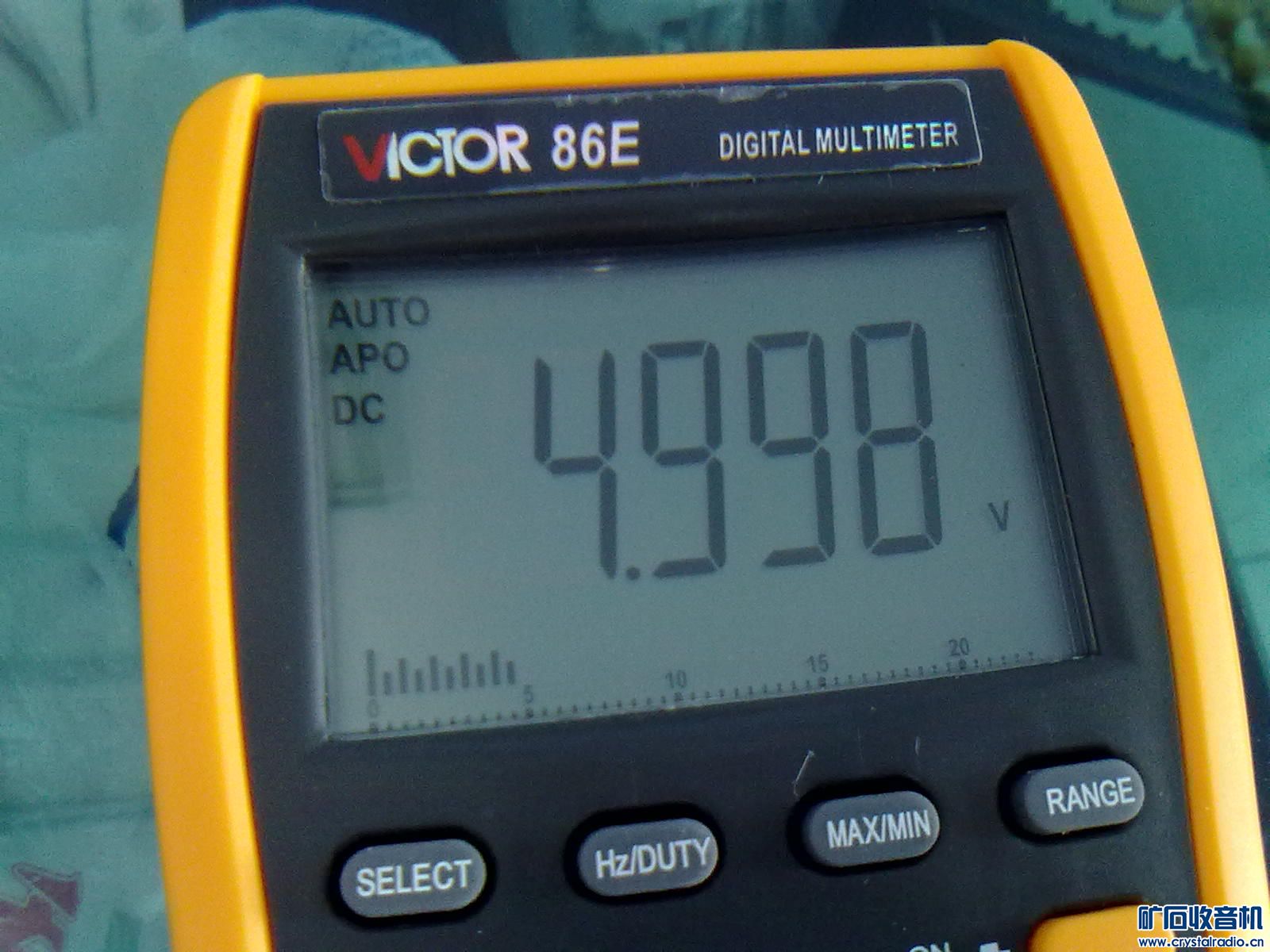

网购了一片588BQ,今天到货了,这几天已经做好了板子,插上片子用VC86E试了一下,输出是4.999v和9.998v,我的双18v变压器单独装在一个铁盒里,板子装在一个铝盒里,7815   7915稳压,588的7脚对地用两个0.47并联,输出端用0.1对地。片子卖家说是旧的,为了漂亮美容了,背面无字。片子中间有一层乳白色夹层,不知真假。各位老师帮忙看看,还需要做什么呢?是标定基准还是调校万用表呢?谢谢!
图像1339.jpg 图像1338.jpg 图像1337.jpg 图像1336.jpg 图像1335.jpg 图像1333.jpg 图像1332.jpg 图像1331.jpg 图像1330.jpg 图像1329.jpg 图像1328.jpg 图像1326.jpg 图像1325.jpg 图像1324.jpg 图像1320.jpg 图像1323.jpg 图像1322.jpg 图像1319.jpg 图像1318.jpg 图像1317.jpg 图像1316.jpg 图像1312.jpg 图像1313.jpg 图像1314.jpg 图像1315.jpg 图像1311.jpg 图像1309.jpg 图像1308.jpg 图像1306.jpg 图像1307.jpg 废话不说,上图!

标定一下吧。

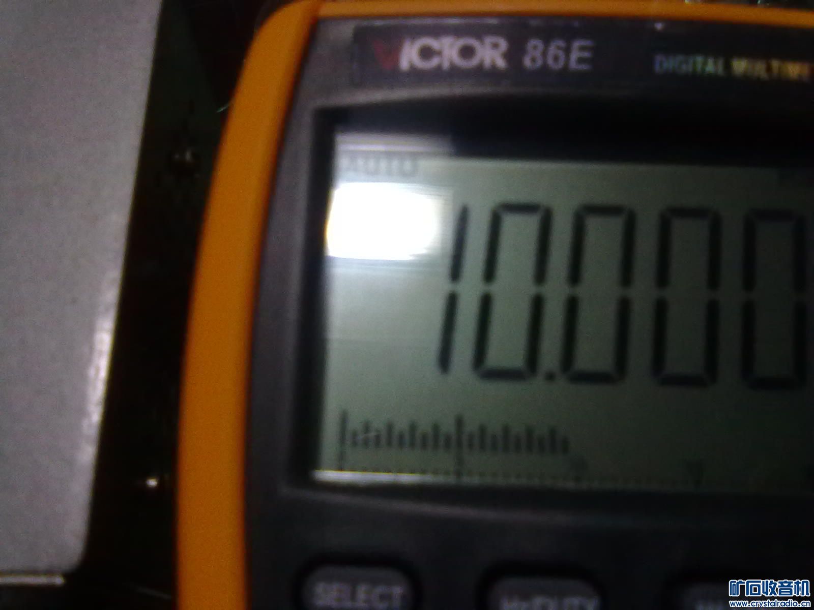

发表于 2013-1-3 20:06:58 | 显示全部楼层
楼主现在再量一下
看看什么数值?

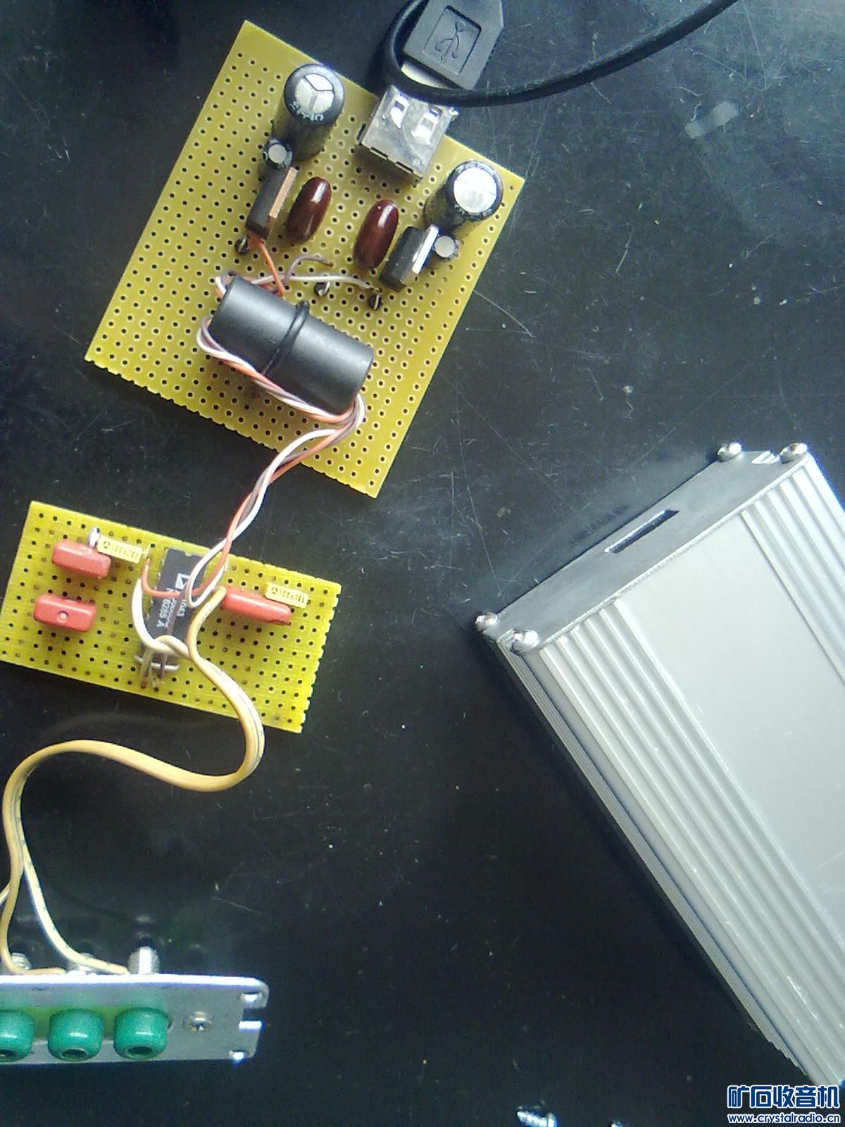

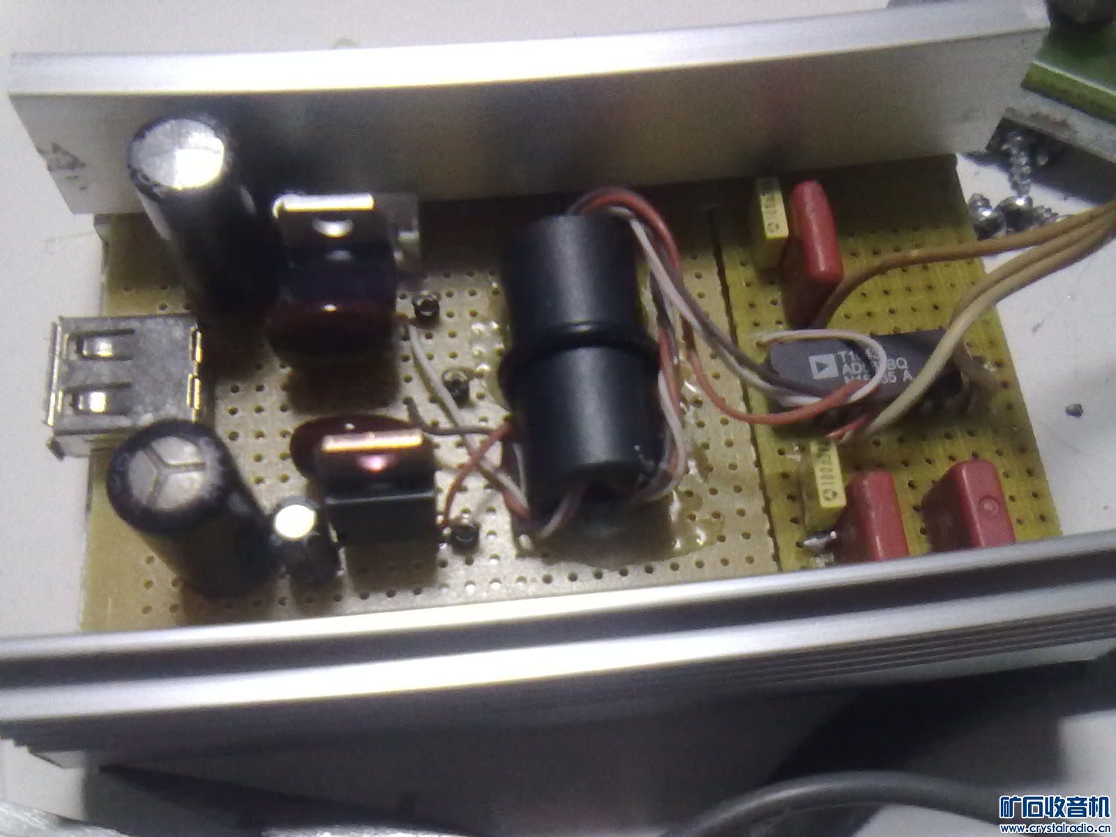

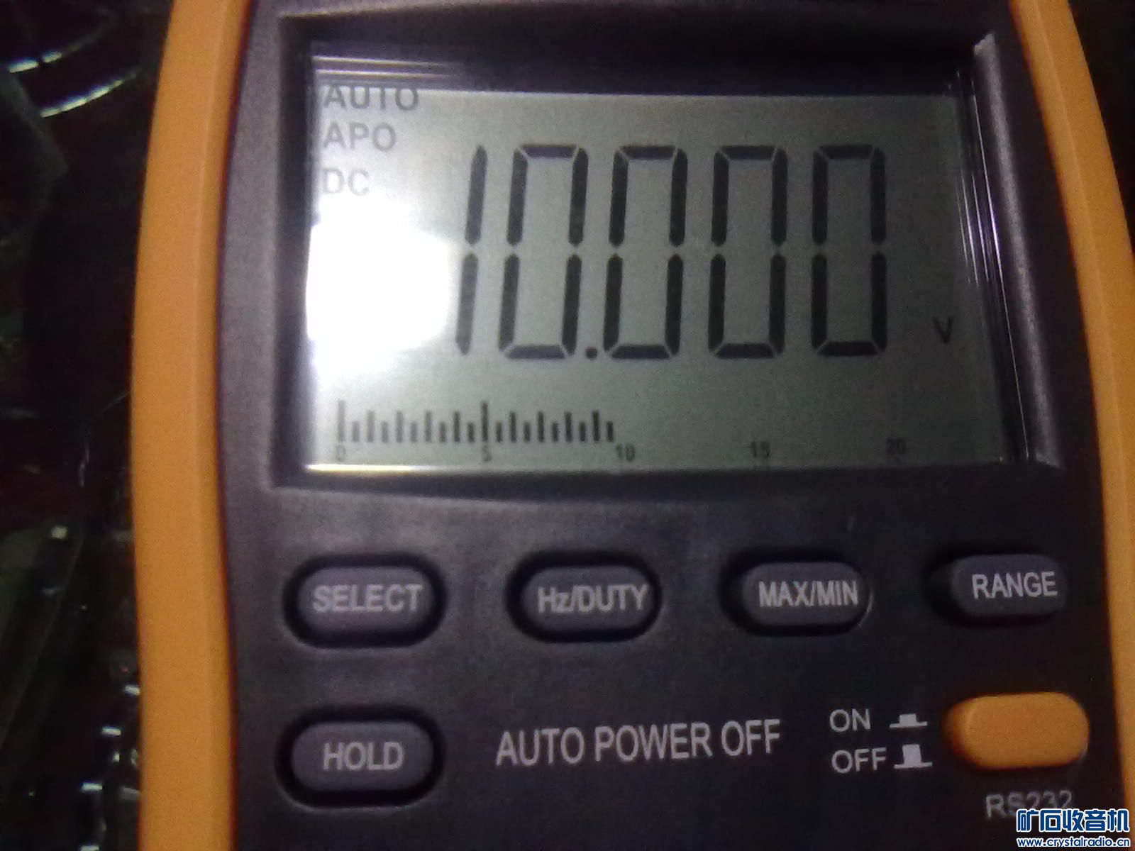

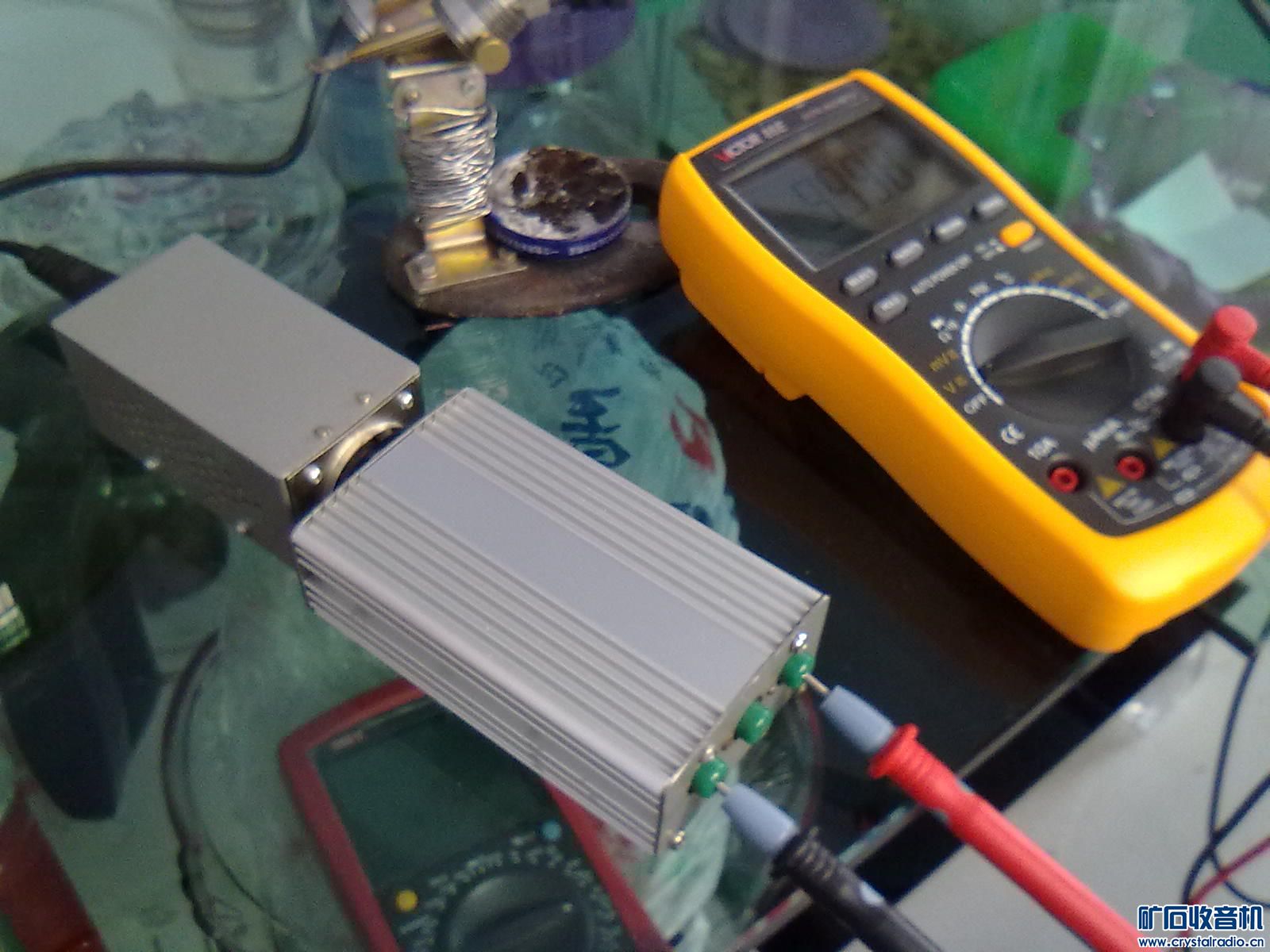

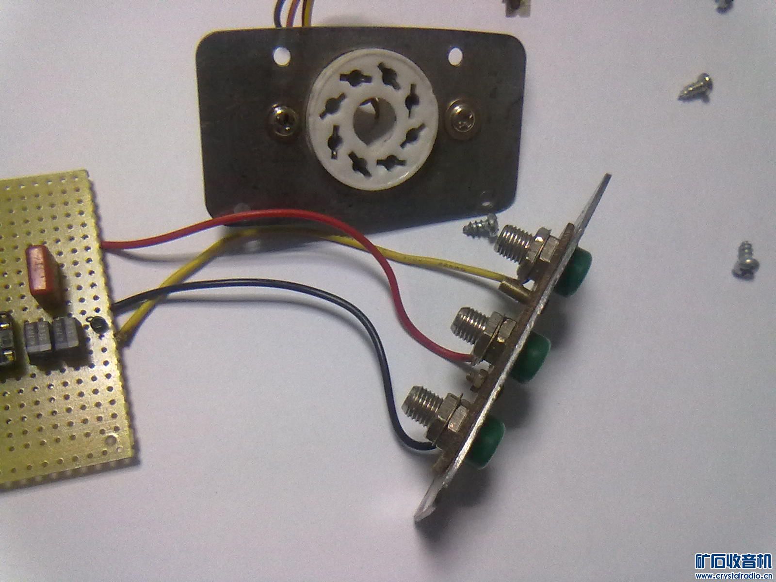

 楼主| 发表于 2013-1-4 07:34:37 | 显示全部楼层

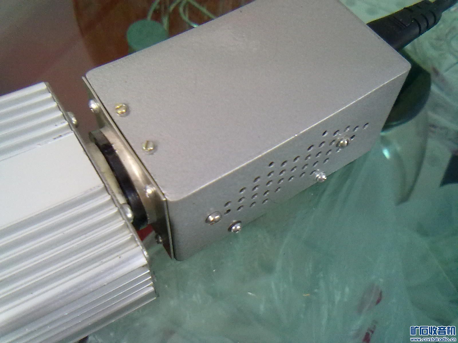

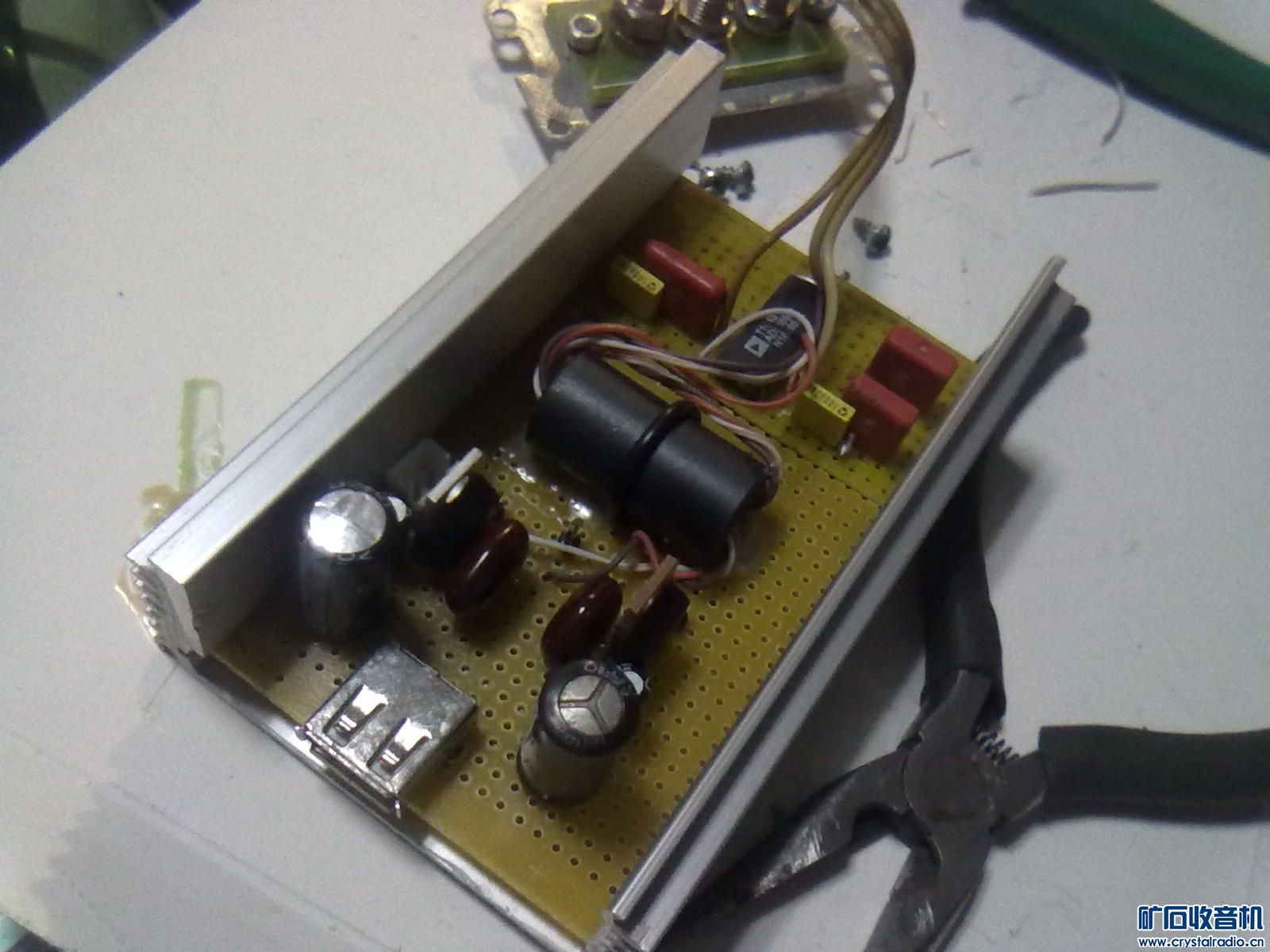

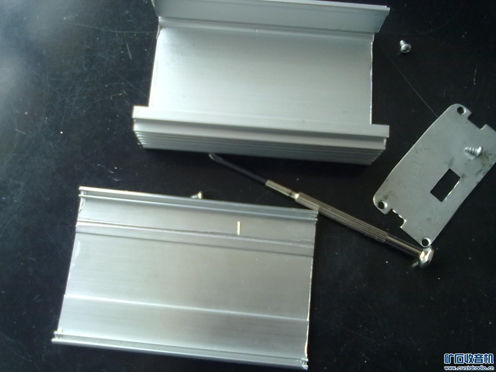

呵呵,感谢关注。。。。
改版了。。。

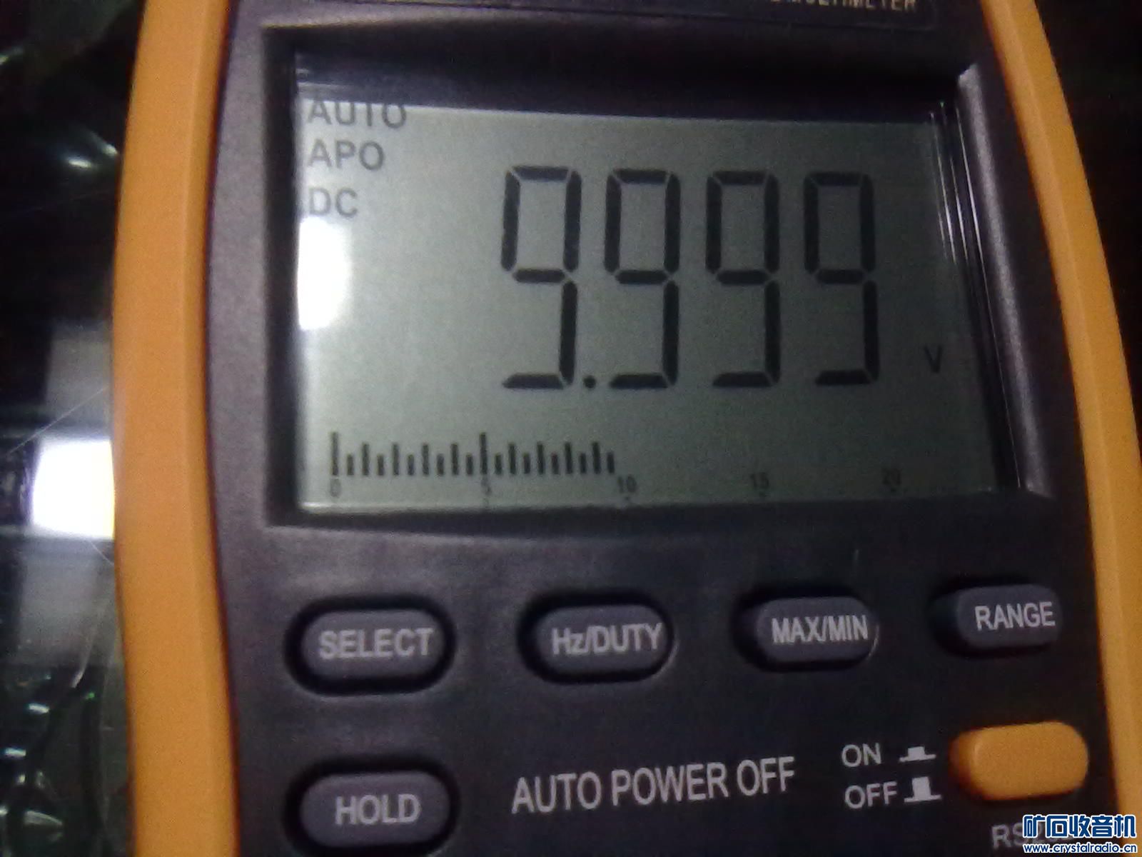

 楼主| 发表于 2013-1-4 07:45:10 | 显示全部楼层
很久没玩了,偶尔测测,还那样,就是不能正好显示整数,不过也没什么纠结的,咱又不搞科研,就是玩玩罢了,哈哈。。。。
