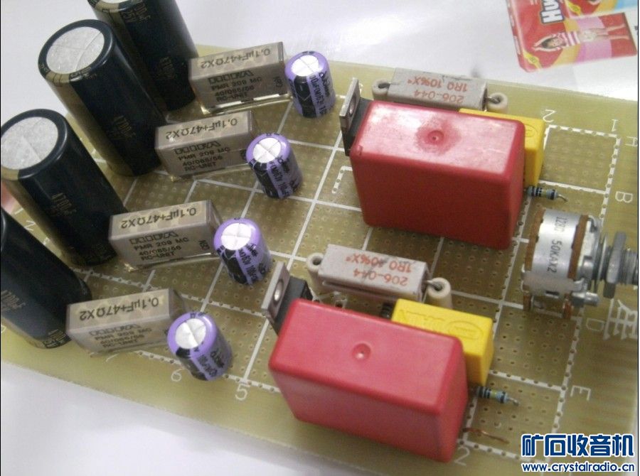

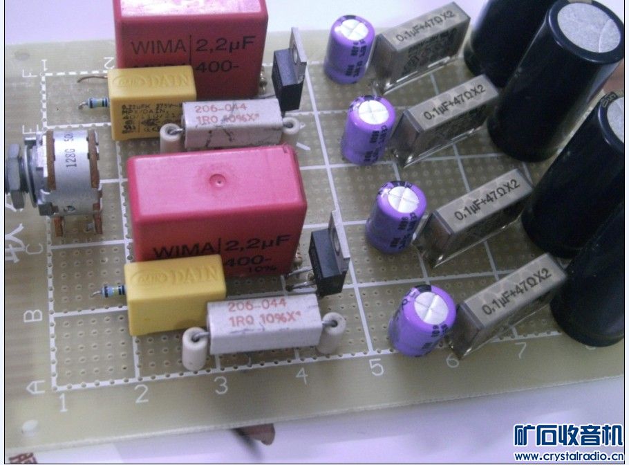

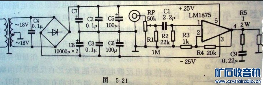

51没鸟事,将元件安装洞洞板,收集元件就花1个月,一个元件好找,两对一样就不好找了。最难找的1欧姆电阻也到手了,电阻都是五环,进口机器设备拆的,0.22UF是在电容工厂拿了100多个挑选两个。单声道元件单:1M一个,22K两个,1K一个,1欧姆3W一个,0.22UF一个,0.1UF两个,50K可调进口货上图,元件由福禄克17B表筛选。电路图过几天上,希望高手提宝贵意见,谢谢谢谢你们的建议,那个400V2.2UF我会改进。0.1uF+47Ωx2 小电容实际测量有0.127UF(电容表与FLK表),耐压270v.竣工后上背面图。

安装散热器空间不够。上个原理图看看?
发表于 2012-5-5 06:05:33 | 显示全部楼层
洞洞还是比较整齐的,让我们看看后边怎么样
0.1uF+47Ωx2 这个电容是怎么回事,还没有见到过呢。详细的介绍一下。
还有我感觉WIMA电容好像只有 63V 的好听一些,高耐压的的不好听。

发表于 2012-5-6 00:08:08 | 显示全部楼层
别光顾了原件排列整齐,散热片不够就什么也不“整齐”了。
 楼主| 发表于 2012-5-6 00:46:41 | 显示全部楼层
0.1uF+47Ωx2 这个电容是怎么回事,还没有见到过呢。详细的介 ...
发表于 2012-5-7 21:39:15 | 显示全部楼层
感觉电位器很普通,它可是放在最前面的,也最影响音质,远比0.22微法的防震电容重要
我用过ALPS电位器,寿命长,噪声小,很好用

大家觉得用多大的散热器为妙,昨天我拿了一块叫人车了一刀。
发表于 2012-5-8 09:36:52 | 显示全部楼层
元件排列整齐,很好奇车出了什么样的散热器?
发表于 2012-5-8 13:54:13 | 显示全部楼层
看集成块的位置更适合自制散热片,用两块铝板制作即可,比如"口"从中间分割并合并,怎样可包住两边,还起屏蔽作用。
