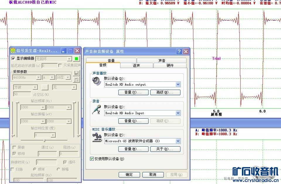

下面是板载的ALC889的环路
这过冲和振铃那叫一个爽快!

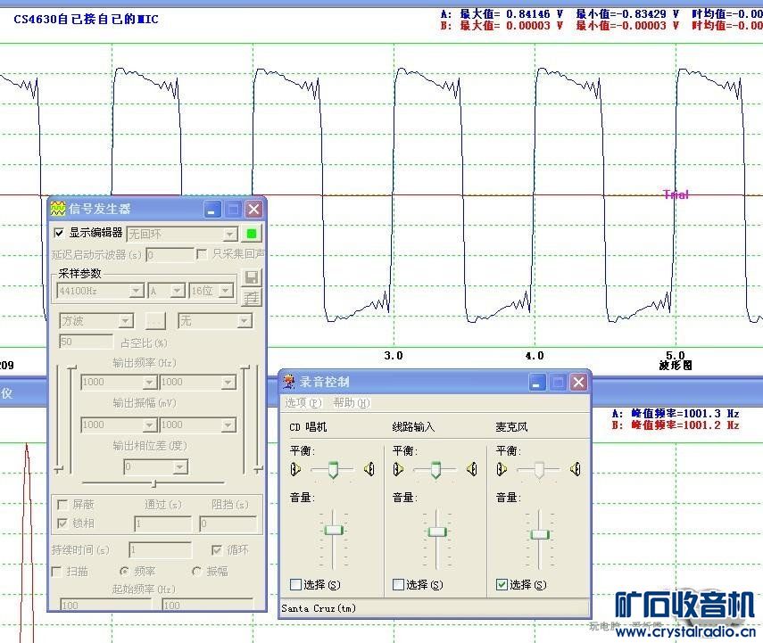

这是CS4630环路,改过了还是这样,不改就更严重,而且振铃还是不对称的。我就说CS4630是音染激历卡吗,呵呵

是这样,不过不算准确哦,DAC由于有采样率的存在,方波本身不合适用来测DAC
我是搞着玩,看看结果的
