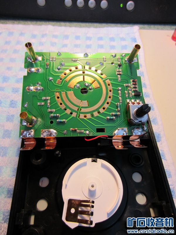

本人发帖已有十几天了http://www.crystalradio.cn/thread-267447-1-1.html大家的热情,我表示谢谢。这几天有空就自己动手修,整个修理过程供大家参考。
打开表的后盖
翻开电路板
拿下刀片组建(要小心定位铁珠)

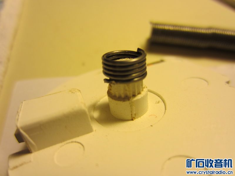

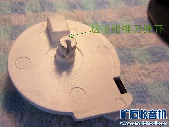

接下来要做插片,1.4mm铁片找了很久,最后用门铰链(1.6mm)做。
是用小锉刀一点一点锉的,锉了2个半小时才完成,累啊(本人钳工水平丑啊)。
再用拉簧做个箍
接下来就安装了
终于完成了。经多次快速旋转,正常完好。
美中不足的是定位指示有些偏

楼主的动手能力和思维能力相当强,赞一个。
只是不明白,自制的插片,凸出的头,为啥要半片?
