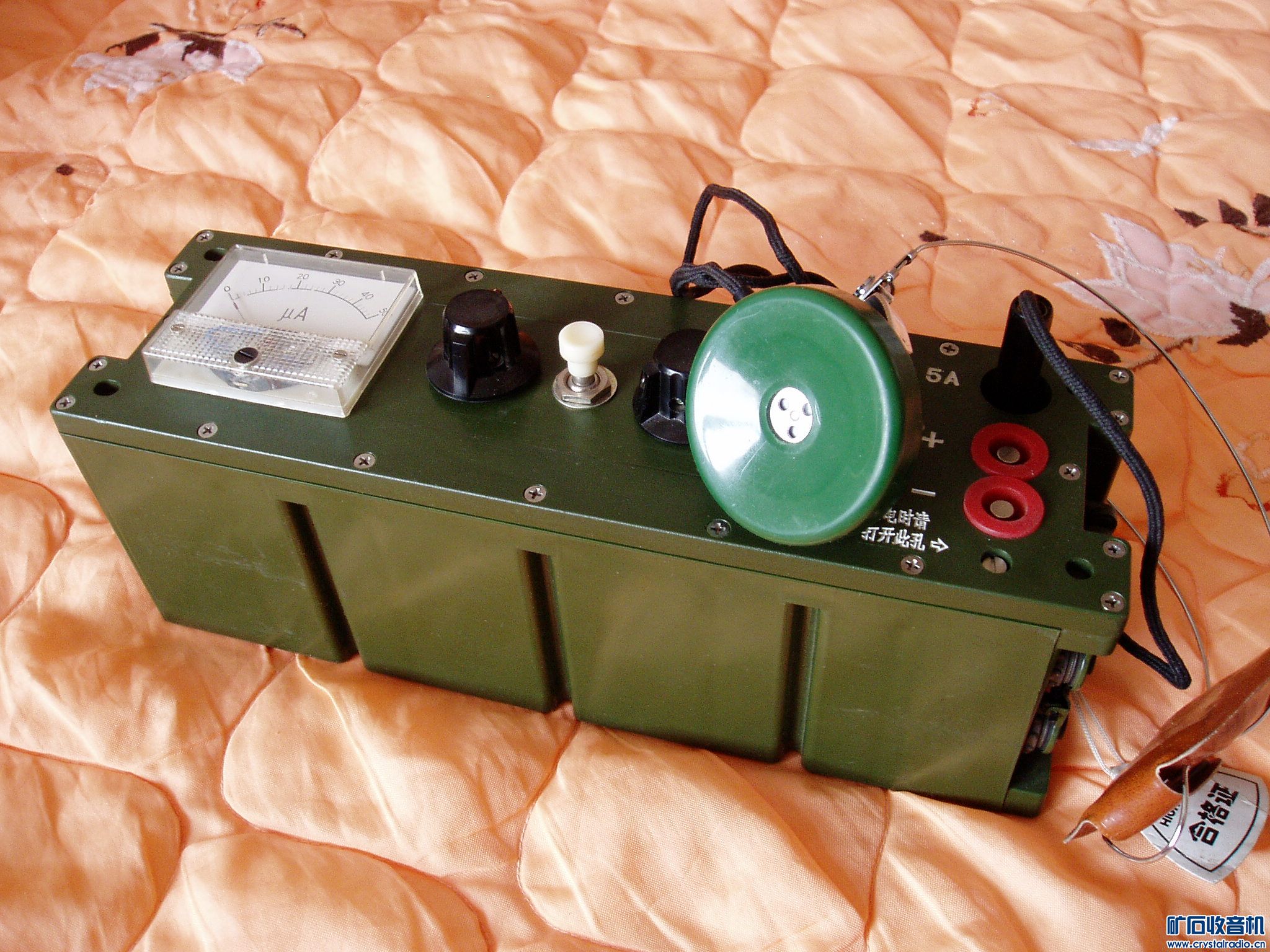

昨天发了一个帖子。看到众多老师评价指点心中的感激之情无以言表,在这里衷心地谢谢各位热心的老师了!下面这个矿机电路没什么特别的,只是在短波线圈上多抽了一个头(短波1,短波2),在后面加了一个LM386放大电路和一个切换开关,以便随时切换矿机(无源)/放大(有源)状态。在放大状态下可以听到一些在无源状态下听不到的电台。机壳是电池合做的,耳机是SC2-300,在无源状态下声音比其他耳机要大,在放大状态声音更大。
    我认为加一个放大很有必要,原因有二:1.在信号很弱的情况下,矿机有可能收不到,这时可以先用有源状态找到,再切换到矿机状态仔细调整容易收到。2.有一定的实用性,在室内用一根三米的电线做天线不接地线,有源状态时能收到一两个短波电台。
这个机子也是我经常带到野外做无源接收用的,每次再带两个大号螺丝刀一瓶盐水做地线玩玩。先给大家发几个图,待有时间再发几个脱裤照让各位老师指点。

 楼主| 发表于 2012-4-26 12:48:24 | 显示全部楼层
面板上左边的旋钮是波段开关,右边的是调谐,中间的白色按钮(带自锁)用于信号量程扩展(弹起满程是50微安,按下是100微安,以免信号强时打表),右边红圈“+”接天线,“-”接地线。盒子右侧有一电池充电孔。
