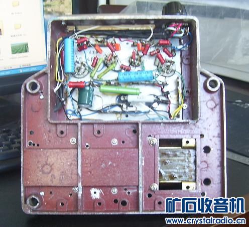

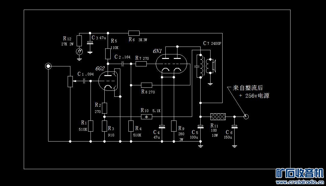

就是今天画的6N1并联单端小功放电路
 楼主| 发表于 2012-5-1 09:01:36 | 显示全部楼层
下面是,原黑底图,和反色图。已经试听,非常好。6G2两个二级屏接地有很好屏蔽作用。底座寒酸点,是一个150交流接触器底座,加块1.5厚铝板。6N1是旧的,产地不清,一只蓝色玻璃的。

发表于 2013-4-28 18:34:19 | 显示全部楼层
版主作品挺好CAD图画的很好,9#与清风版主6N2建议采纳为好。
发表于 2013-4-28 23:07:30 | 显示全部楼层
应该不错,以前按按76年无线电杂志上图做过,很好的。阻容有变化
