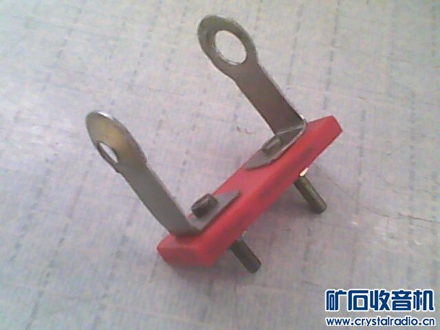

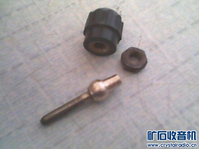

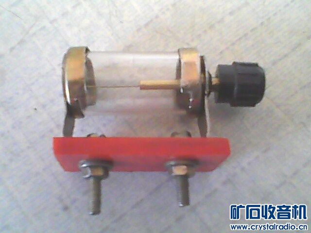

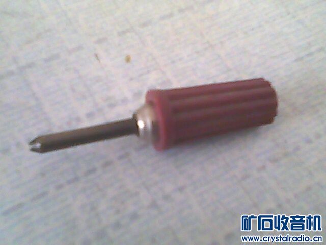

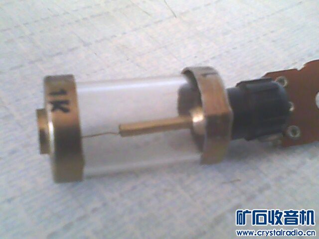

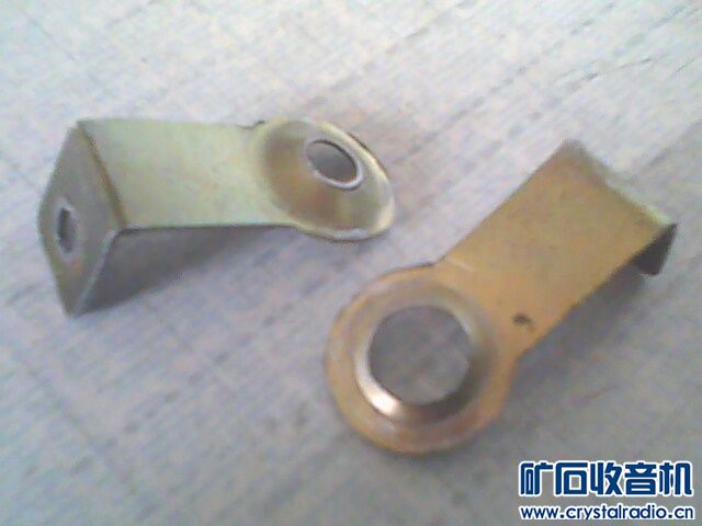

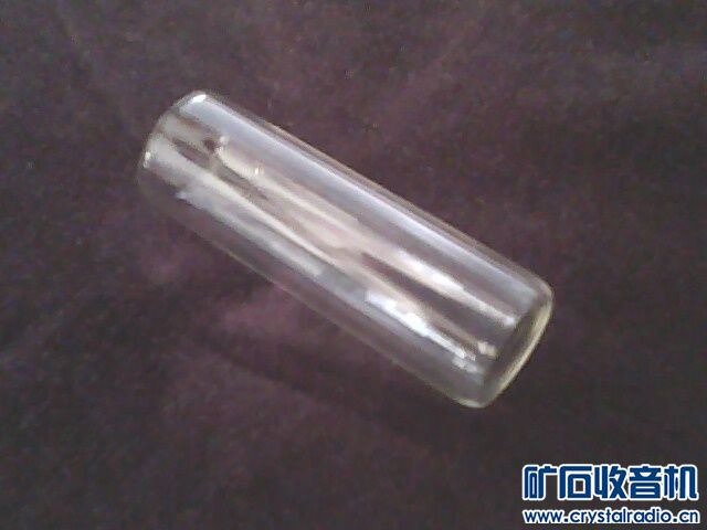

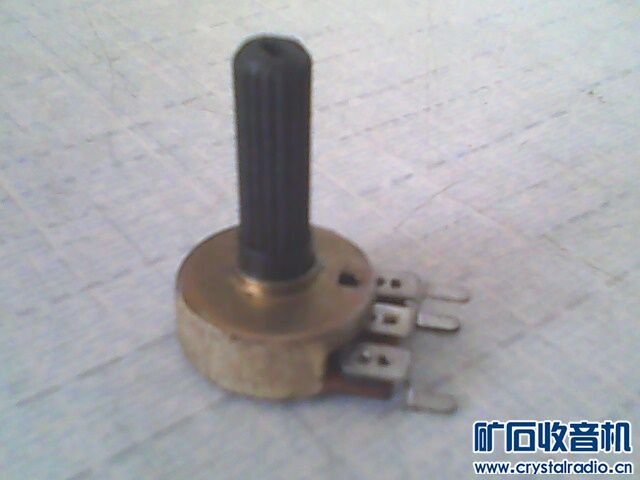

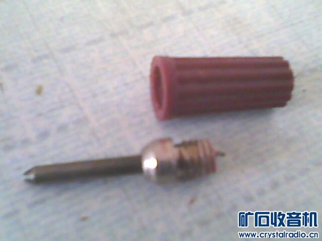

IMG0613A.jpg IMG0607A.jpg IMG0606A.jpg IMG0596A.jpg IMG0594A.jpg IMG0592A.jpg IMG0584A.jpg IMG0583A.jpg IMG0589A.jpg IMG0581A.jpg 由于怀旧,很想再做一台矿机,活动矿石不好找,就想自制一个,几经寻找,终于做成了,上图一起分享。

 楼主| 发表于 2012-4-26 14:39:54 | 显示全部楼层
探索空间 发表于 2012-4-26 11:41
巧妙!不知玻璃管是怎吗切割的?
用医用砂轮片划痕,放入水盆中掰开,如果断面不平,还在水中用砂石磨平即可
