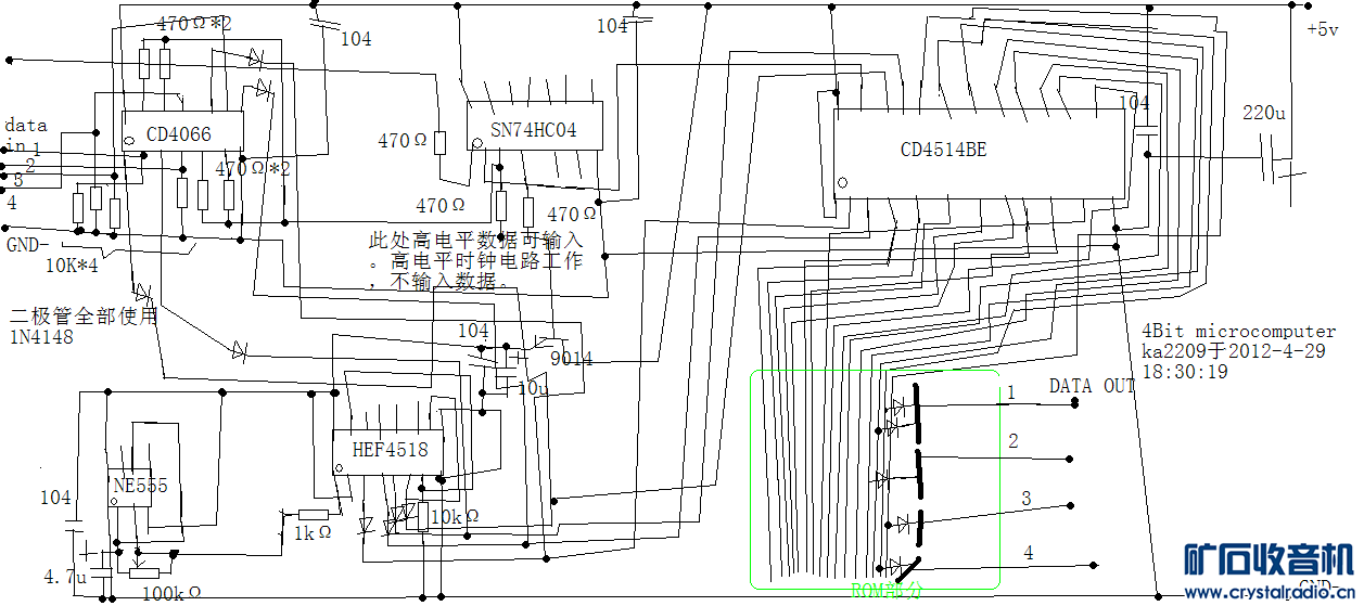

元件不多,只有几十个。而且很容易买的,成本仅几十元。
这两天我用洞洞板+双面覆铜板以及1块SN74HC04N,1块CD4066BE,(CU,输入控制)一块CD4514BE(ALU)。一块NE555P+HEF4518BP(时钟电路)就组成了简易4位“计算机”。
存储运行程序的ROM用若干个二极管组成,容量仅16*4BIT。不用RAM。
输出直接输出。不复杂。电源5v即可。
由于时间关系,以后再上电路图。

 楼主| 发表于 2012-4-29 18:31:29 | 显示全部楼层
大家苦等了,电路图来了。。。。。。
改变绿色方框内的二极管连接方式,即可改变程序。
