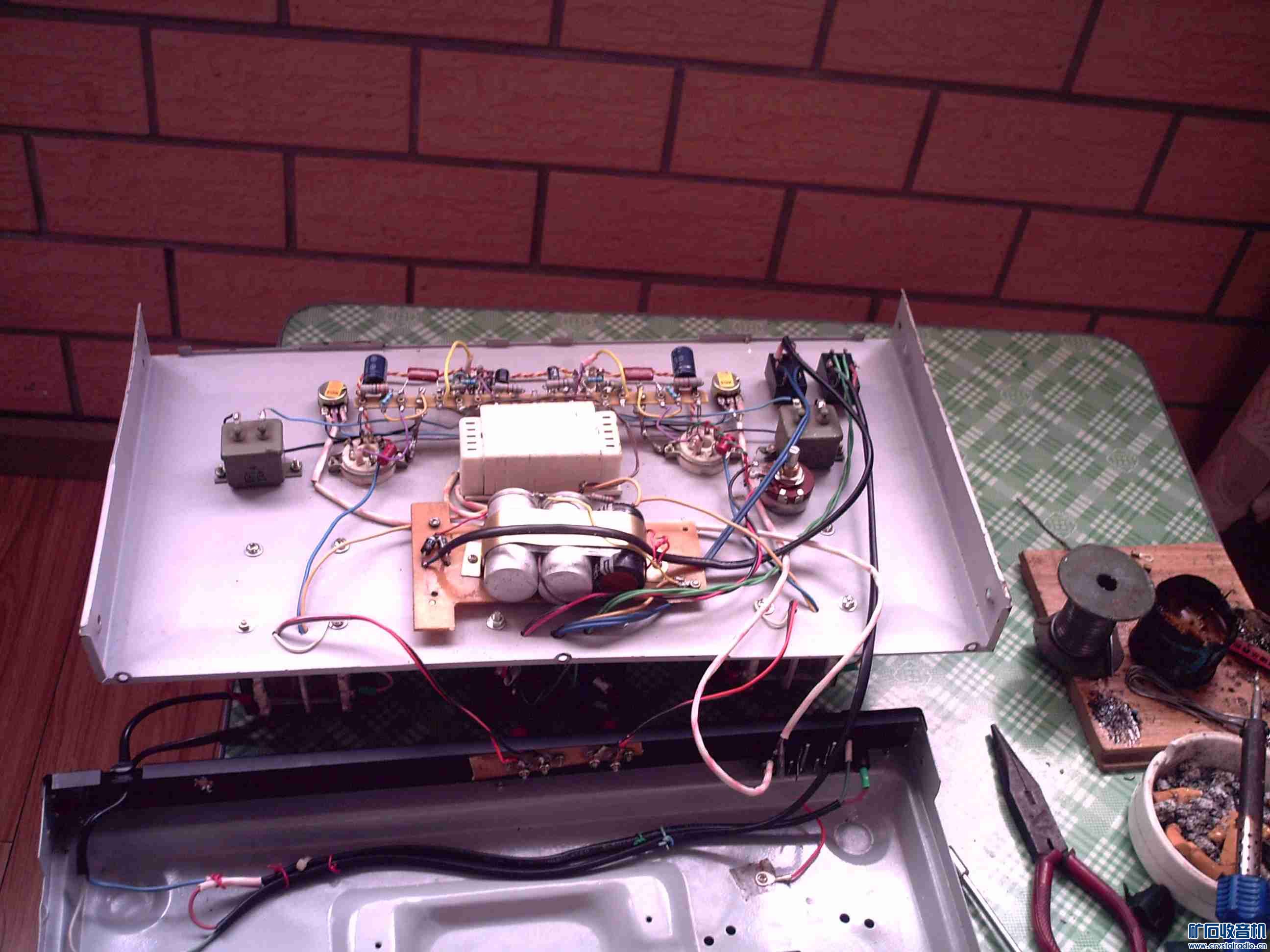

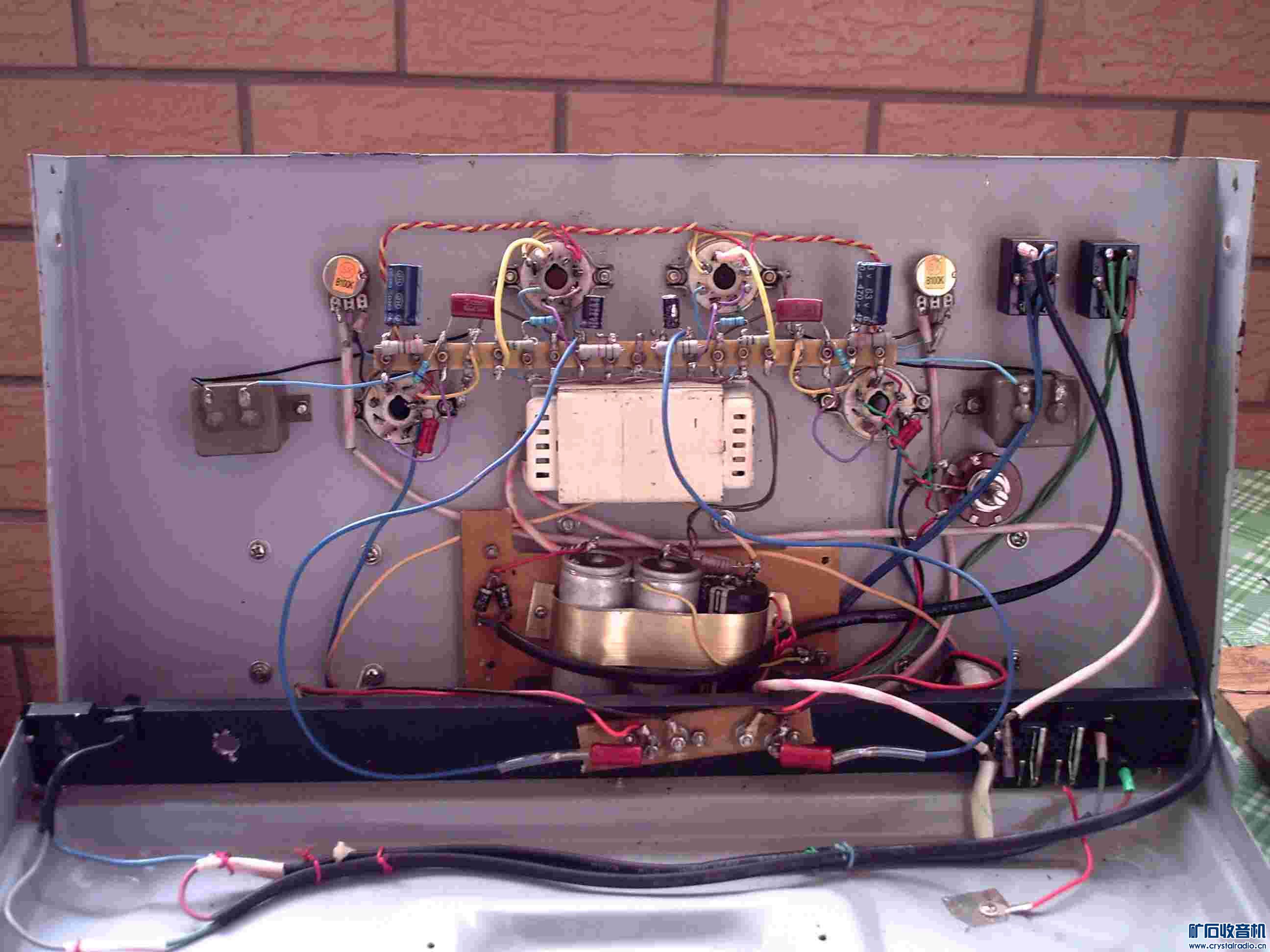

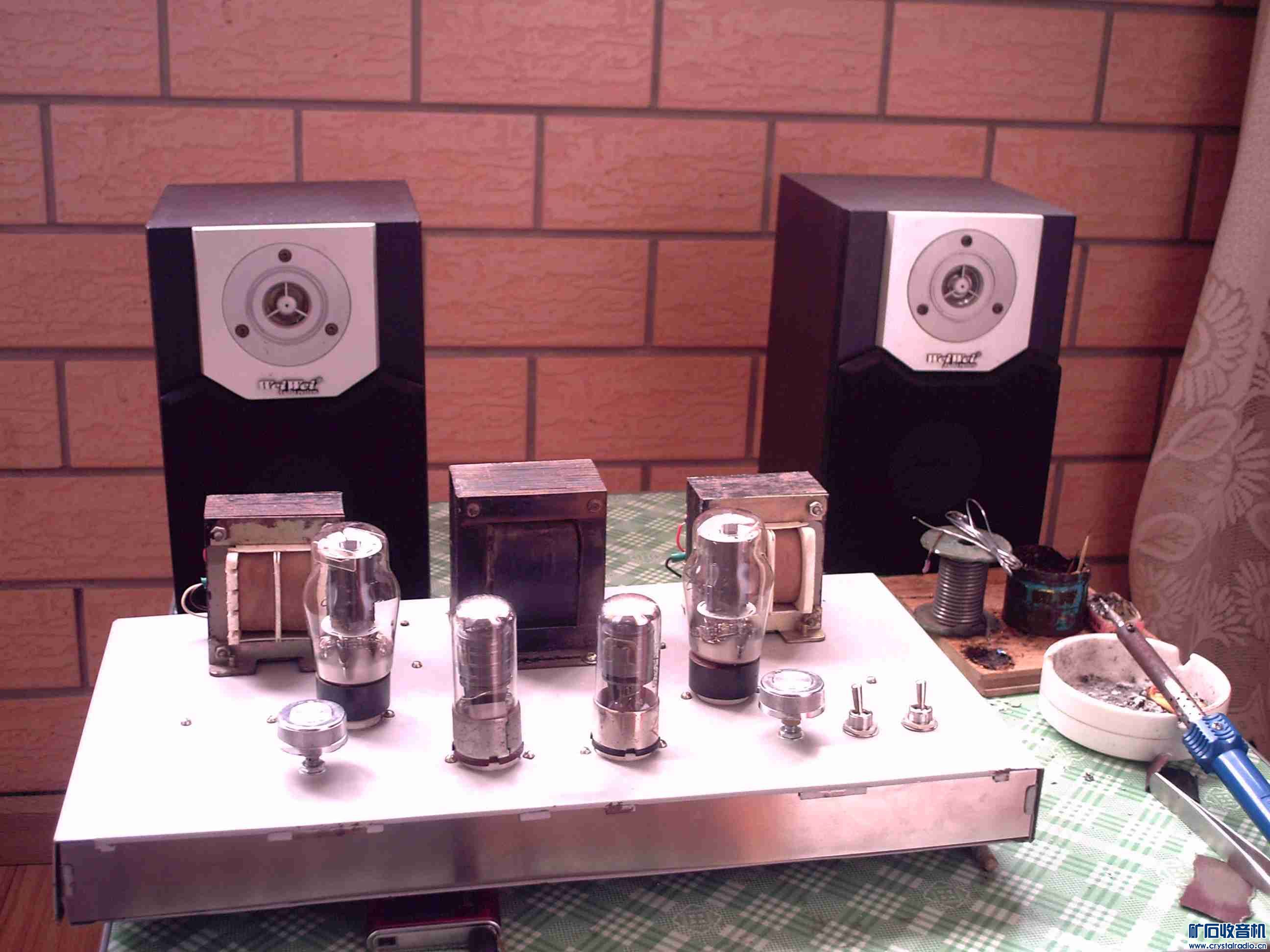

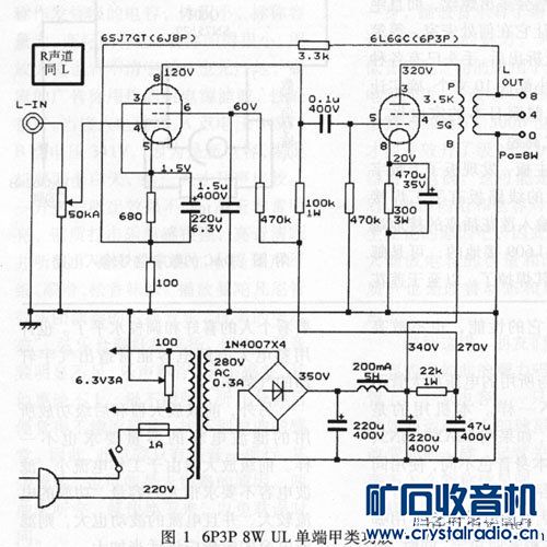

   6J8P推6P3P从准备零部件到昨天完工将近5个月的时间,这段时间没少麻烦大家,我确确实实是个菜鸟,就是爱好,年轻就喜欢捣鼓,那时曾经装过晶体管带电唱机的落地机,以后因为工作忙及家庭问题没时间玩了,退休了现在有点是时间,其实这项爱好与原来工作丝毫不沾边。
    现在的这个功放声音很好高音不刺耳,低音有弹性感觉可以,耳朵贴在音箱上也没有听到交流声。就像坛主预测的一样电源变压器30分钟以后发热,先玩着有机会再换,输出变压器用的是武汉无线电厂的220变15V的,感觉不错。其他的零件基本按图要求配的。不罗嗦了上图.

。。烟灰缸上的电烙铁

做的不错!6J8推6P3P,不错的搭配!烟灰缸做烙铁架也很有创意,边焊机边抽烟,两不误。

您 俩声道 用了两个电位器,呵呵 调起来不太方便吧
发表于 2012-4-22 17:46:45 | 显示全部楼层
输出牛用电源牛改的?那个廉栅极的抽头是咋弄的,重饶了吗?

标准线路,工艺很好,动手能力高,向你学习。

建议想办法罩上牛罩,就更完美了。

 楼主| 发表于 2012-4-23 13:04:58 | 显示全部楼层
海河 发表于 2012-4-22 17:35
支持楼主,退休就得折腾,老骥伏枥志在千里啊
您 俩声道 用了两个电位器,呵呵 调起来不太方便 ...
谢谢海河版主,两个电位器是不方便,是指旧货市场5毛一个买的便宜就是不方便,这个功放有您的功劳,没少麻烦。
 楼主| 发表于 2012-4-23 13:08:56 | 显示全部楼层
没有重新绕,加了一个100欧的电阻,没用抽头。
