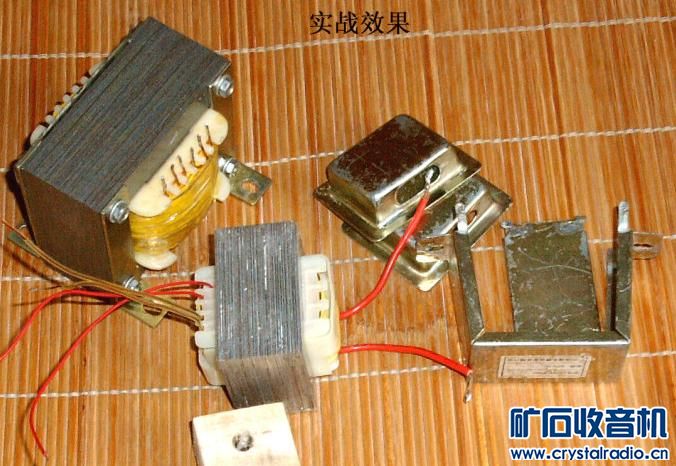

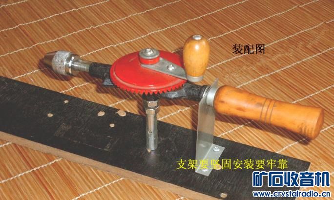

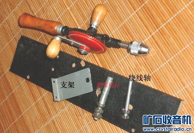

大多无线电爱好者都有手摇钻,但是现在都用手电钻了,手摇钻被闲置在一边就像鸡肋食之无味弃之可惜。如果能改造一下,做成绕线机岂不美在。于是我有了个想法,几经实验把手摇钻改绕线机,实战效果还不错(毕竟绕线机不一定人人都有)。介绍给大家,分享快乐。

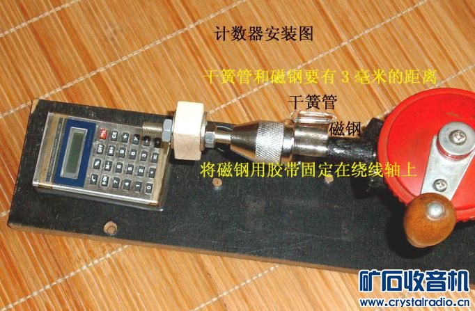

不错的设计,计数问题也解决了,回头我也试试

 楼主| 发表于 2012-4-21 20:01:42 | 显示全部楼层
s054202 发表于 2012-4-21 19:21
能把计算器计数那部分说的更详细些么?
把计算器小心拆开,在电路板找到等号键,焊上两根导线,将计算器装好。将计算器设置成累加状态(1+1=),将两根导线点接(等于按计算器的=号键),计算器应能累加计算,1,2,3,4。。。。。,改装完毕。
开关部分可选择的方法很多。可以用微动开关,磁控开关。这里选择磁控开关(干簧管,80年代的一种微型磁控开关)干簧管接近磁场一定距离时,微动开关吸合。
将一块小磁铁安装在绕线机的转动轴上,将磁控开关安装在小磁铁旁边(两者间距3毫米左右),保证干簧管可靠导通。
将计算器两根导线与干簧管连接好,将计算器设置成累加状态,旋转绕线机的手柄,计算器应能计数,(如不能可靠计数,应调整小磁铁和干簧管的间距,直到可靠位置)。ok.
发表于 2012-4-21 20:02:04 | 显示全部楼层
把干簧管接在“=”号上,计数时先按1+1
发表于 2012-4-21 20:41:17 | 显示全部楼层
想减圈数的时候要按“—1”就可以啦,我用的是微动开关,不过如果要停下来的时候要用笔记好,因为有些计算器会自动关机。
