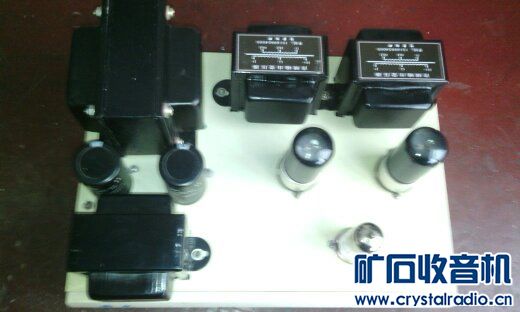

制作中的6p6p+6n2
发表于 2012-4-21 11:33:19 | 显示全部楼层 |阅读模式
 楼主| 发表于 2012-4-21 11:34:24 | 显示全部楼层

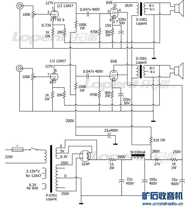

6V6.jpg 改晶体管整流
发表于 2012-4-21 13:57:10 | 显示全部楼层
耦合电容0.047偏小了点,建议用到0.1~0.22
反馈电阻20K偏大,和不加这个电阻几乎没什么区别,建议用10-15K
 楼主| 发表于 2012-4-21 14:05:00 | 显示全部楼层
耦合电容0.1反馈电阻18K.

不错,石和胆整听出区别吗?
发表于 2012-4-21 20:07:33 | 显示全部楼层
楼主的大作好像没用5Z4整流。
发表于 2012-4-21 20:39:57 | 显示全部楼层

发表于 2012-4-21 23:28:42 | 显示全部楼层
反馈电阻20K偏大,和不加这个电阻几乎没什么区别,建议用10-1 ...
反馈电阻不大,正好合适;耦合0.047足矣

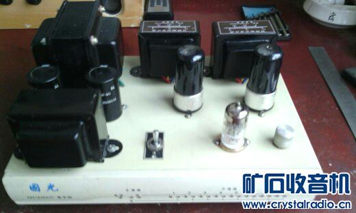

发表于 2012-4-22 06:51:06 | 显示全部楼层
何不换个机盒呢?
 楼主| 发表于 2012-4-22 08:12:17 | 显示全部楼层
做完后多发几张图。

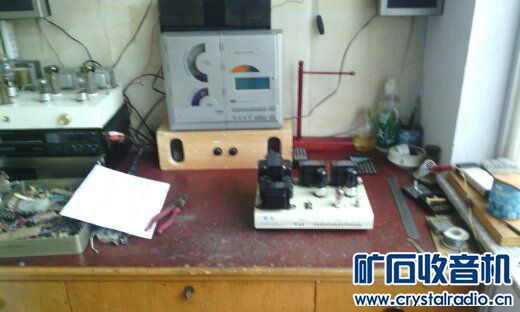

1335221219072.jpg 我的工作室。
