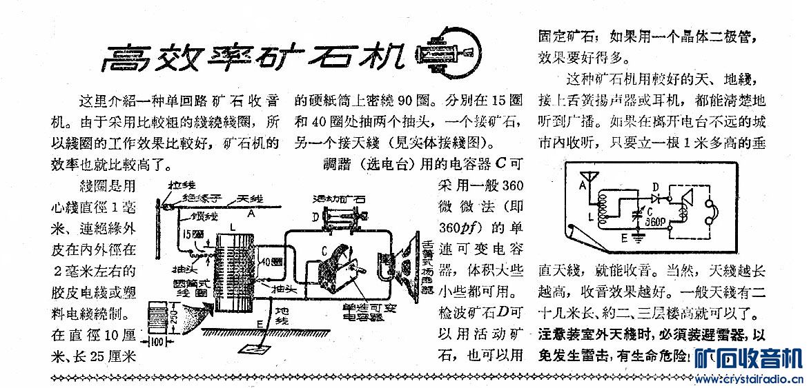

响应版主的号召发个有关矿机的资料贴,活跃一下矿石机版块。

特点是粗铜线线圈。
用了内径1毫米铜外径2毫米的皮铜线,10厘米纸筒绕俩90圈,相当于间绕。在当时的条件下,此线圈的矿机选择性会好一些。

好线路,顶。有时间仿一台。

粗铜线绕线圈不好固定。
