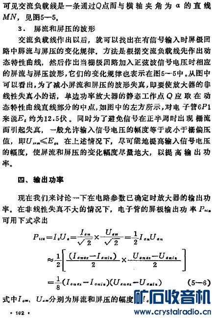

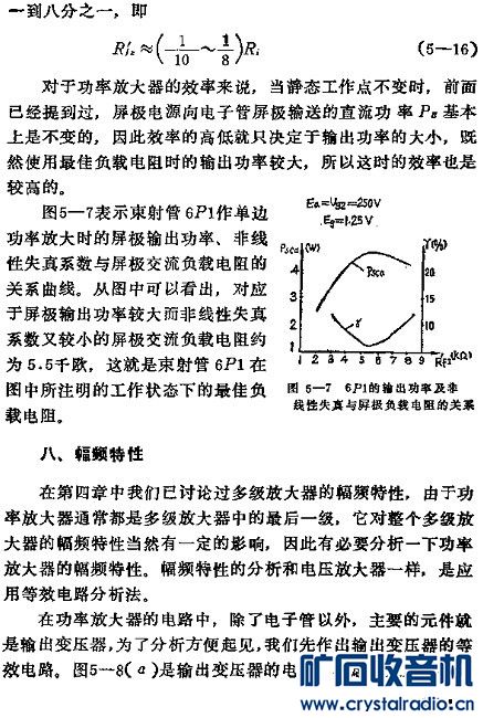

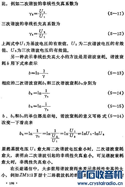

楼主比我强,我目前只会做个焊工,也只有7台这样的量。下面是从书本上抄来的(《电子管线路基础》P98~P113),希望有用。

记住3条, 1,在电流轴找到最大电流=屏极电压/负载电阻,点一个点取名A
                  2,在电压轴找到屏极电压,点一个点B
                  3 , AB连线中点,就是工作点,这个点在斜线上的电压就是栅极电压。
          若是变压器输出,屏极电压取屏极电压供电电压2倍

前辈~~
您说的第三点应该是对线性较好的管子而言的吧?像6N1这种管子好像不太适用
