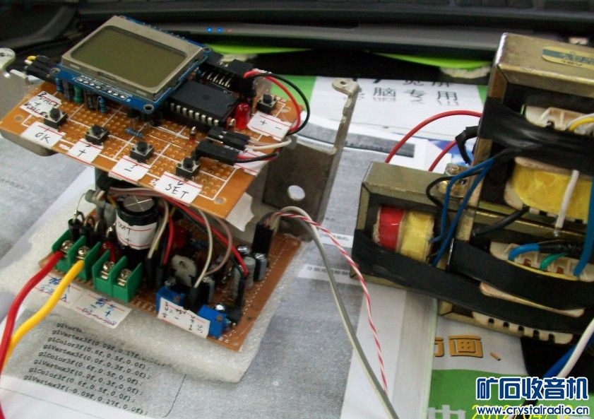

0-30V,0-5A数控电源制作。有原理图,有源程序。希望大家多多指点。废话不多说,先上图
东西是用洞洞板焊的,有点丑,大家将就着看吧

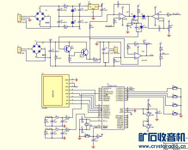

下面是原理图还有源程序
POWER.rar (131.8 KB, 下载次数: 2506) Protel Schematic.pdf (26.98 KB, 下载次数: 2629)
发表于 2012-4-18 22:51:16 | 显示全部楼层
这是个什么表头?
 楼主| 发表于 2012-4-18 22:53:54 | 显示全部楼层
zdlgd 发表于 2012-4-18 22:51
这是个什么表头?
这里没表头,上面是个5110的液晶

楼主变压器霸道。电源不错,纹波如何
 楼主| 发表于 2012-4-19 22:07:24 | 显示全部楼层
八级木匠 发表于 2012-4-19 19:37
楼主好手艺!好漂亮的屏!
呵呵,过奖了,做的很丑,见笑了。
 楼主| 发表于 2012-4-19 22:12:07 | 显示全部楼层
孤独的雨 发表于 2012-4-19 19:40
楼主变压器霸道。电源不错,纹波如何
呵呵,我没有大个的变压器,所以只能把两个搞到一起用。至于大变压器旁边的小变压器是用来给控制部分供电的。电源的纹波我没测过,不过线性电源,纹波不会大到哪去。由于这个电源最高输出电压是30V,我用的运放是LM358,LM358最高供电电压也就30V,所以不能使用全部共地的电路,就采用了虚地的办法,即输出的正极作为地线。要是最高输出电压为25V的话就好搞了,也不用这么复杂了
 楼主| 发表于 2012-4-19 23:57:20 | 显示全部楼层
huxiangming 发表于 2012-4-19 23:49
Mega16 8位的PWM精度还是低了人点。
嗯,是的。不过8位可以满足一般要求,要求再高的就不会用这些玩意了,外加高精度的DA就搞定了嘛
