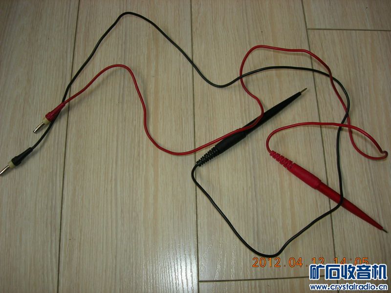

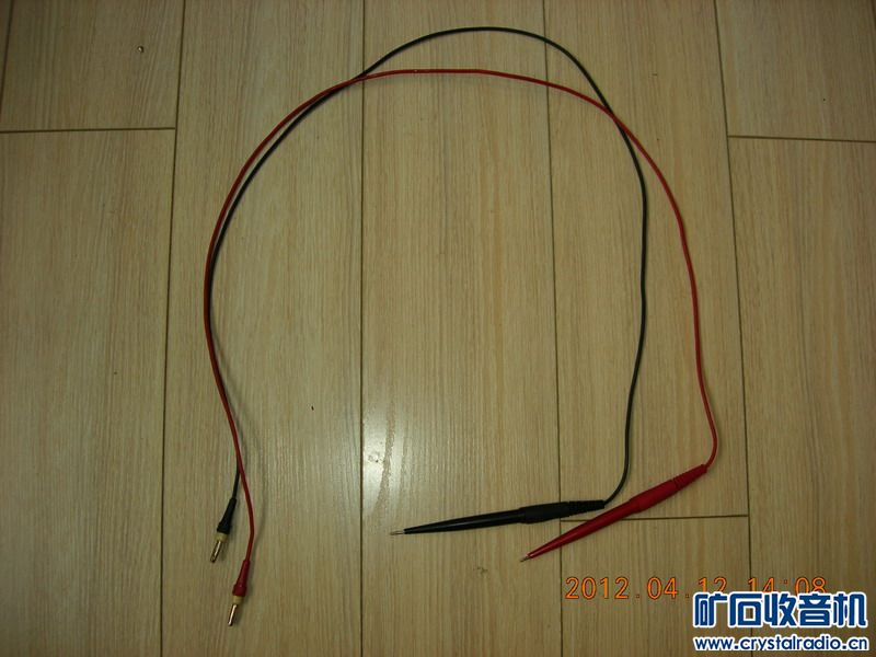

万用表方面的一个小技巧:万用表表笔线弯弯曲曲的处理方法
万用表表笔线使用一个阶段.就会变得弯弯曲曲.十分不好用.我的办法是:稍微用一点力.拉直后用火烤.烤热后放到冷水中.冷却后万用表表笔线一般都平直了许多.还有一个办法是:放到100度开水中一定时间.后放到冷水中.值得注意的是这两种方法在冷却过程中.表笔线必须用力拉直.这样效果会好一些。
