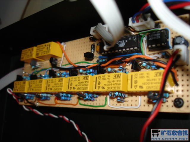

功放用TDA2030A,这个东西的音质还是不错的.
主要的技术难度不在功放电路上,在音量控制电路上.人懒,特别需要一遥控音量控制.遥控器最好和电视的能共用.
经过努力,终于DIY成功了.
64级音量控制.原来在坛子里发贴讨论过音量控制的级别问题,当时结果是32级足够用了,不过做成后又发现高音量的时候分辨率有些太粗了,于是又加了一级,每级1.5dB衰减.其实还是做多了,总衰减量太大了,在20以下基本上就是听不到声音了.常用的范围是30-50.
遥控采用自定义方式,按面板上音量-键开机,然后进入记录设置状态,依次可以设置音量+、-、静音和输入选择的遥控键。
控制采用的是MCU,程序上数据操作与继电器动作部分分开,遥控和间隔控制采用中断处理,整个操作反应迅速灵活,调节速度较快。音量和输入通道自动记忆。

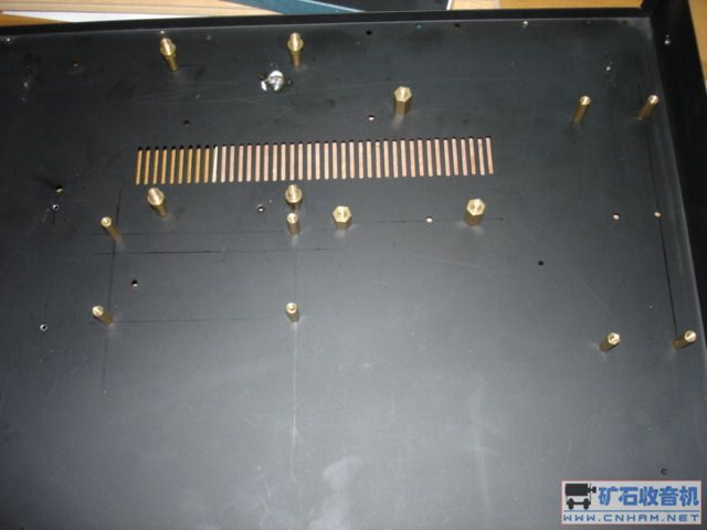

机壳就采用前段时间拆掉的那个VCD机的外壳,经过简单改造,基本上可以对付用了。
原来本计划弄一个甲类晶体管的功放,但后来一是手懒,用了手头上现成的一块TDA2030的功放电路板了,二是考虑到甲类的实在是费电。
至于胆机,只是想过,工程量大一些,也是费电的原因,这个只有等以后有兴致的时候再弄了。
目前还有一个想法,不知道什么时候真的能做出来,就是把那个功放电路换成数码功放。
嗯,这回把原来试验电路的那个3W变压器换成了30W双12V的变压器了。前面的那个小点的是9V,单给音量控制部分供电。

具体描述一下主观听音感受。
 楼主| 发表于 2007-8-6 14:21:29 | 显示全部楼层
这类电路的听感上 就是没有什么特色,由于TDA2030A的低失真率,没有能带来什么特色了。整个感觉上是中规中距。
音量控制部分用继电器切换电阻矩阵,基本上不会带来失真。整个电路上就是TDA2030A的特色,很典型的IC功放音色。
以后看看有没有合适的数码功放电路板,弄个上去。不过这类东西也应该是无特色的功放。

音量控制电路能否上个图?

功放板怎么好像烧过?

如果电源前端输入加个EMI电路,如果电源整流换个金封桥堆;如果信号输入线缩短并采用屏蔽线,相信会有所改善

楼主的音量控制电路,有电路吗?可否用运放进行衰减啊!可以减少继电器!用的avr吧??
 楼主| 发表于 2007-8-21 20:08:23 | 显示全部楼层
电路一直懒得画,哈,就是制作之前也没有画出来一个完整的电路。
等有空时我再整理一下。
继电器可以不用,用电子开关就行,或者用专用的电子音量控制IC也可以。用继电器的原因是那个IC没有买到的。还有,就是为了减少失真,任何有源的器件都会带来一定的失真,这回用无源的电阻网络,应该是0失真了,哈。
6只继电器64级音量,已经充分利用了所有的组合状态了。另两只继电器构成三路输入选择。
用51的原因是手头上51开发环境正好有。用AVR的还要再弄。2051编程器也有,早年DIY的一块实验板,没有拆掉,竟然还好用,哈。
当然网友要是想用AVR的也可以,自己写程序了。
