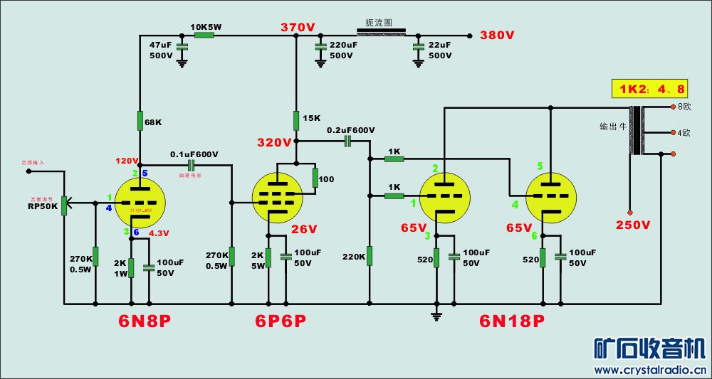

请各位前辈和师傅帮忙看下这个6N18P 前级推动电路是否参数正确?谢谢!
发表于 2012-4-17 20:23:32 | |阅读模式
请帮忙看看前级驱动6N8P和6P6P的参数是否需要修改?谢谢!!

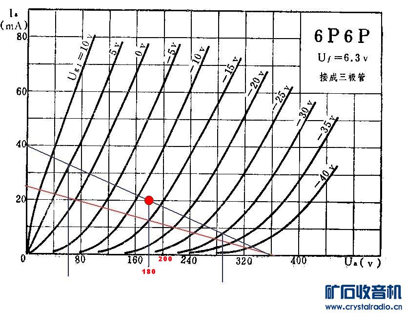

发表于 2012-4-17 21:23:08 |
那6P6P的工作点设计的不合理。
我觉得现在设计电路的,几乎都是凭想象,自己怎么想就怎么干。
请看图中红线为电路所示的负载线。 一是在图中根本找不到,屏压320V与 栅极偏置—26V在线上的交点。二是屏压370V,栅极电压居然用—26V,已经非常靠近管子的截止区了。要是AB类推挽,这样设计正好,但是作为A类电压放大,输出波形的负半周会被严重压缩削波,效果可想而知。
  图中紫色线为我修改的负载线。 屏极供电电压 为360V,屏极电阻9K。功率大点 ,弄个10W左右。栅极偏置电压取12.5V,阴极电阻是625欧,有个5W就够了。 理论上输入10V电压能输出80V左右,推动6N18足够了
发表于 2012-4-17 21:27:01 |
2楼 老友 不要这么说,容易引起误会
还有就是 得稍微引入点负反馈。这样全无反馈  输出失真较大。 没必要大环反馈,级间反馈就行了
发表于 2012-4-17 21:39:42 |
6P6P屏极电阻是15K,两端压差是50V,阴极电阻是2K,两端压差是26V?怎么可能呢。
发表于 2012-4-18 04:51:29 |
6N18P的参数是多少,6N8P,6P6P电压不对。

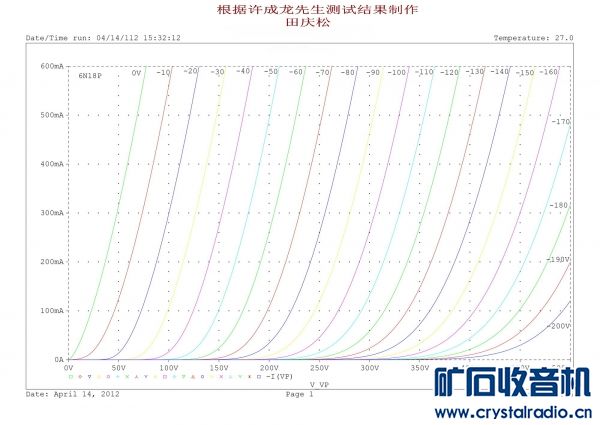

 楼主| 发表于 2012-4-18 11:40:26 |
6N18P参数
灯丝电压:6.3V
灯丝电流:5A
屏压:190V
屏流:190mA
栅内阻:500Ω
阴极电阻:200Ω
跨导:12.5mA/V
内阻:200Ω
放大系数:2.5
输入电容:13P
输出电容:4.5P
过度电容:34P
最高屏压:400V
最大栅极电压:-300V
最大屏极耗散功率:30W
(以上是曙光厂技术部提供的检验标准)

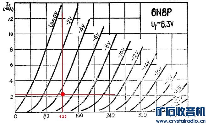

还请海版再帮忙计算下6N8P最佳的工作点,谢谢!!
发表于 2012-4-18 12:31:56 |
研究了很长时间,这个电路的参数,用电子管手册的曲线根本得不出来

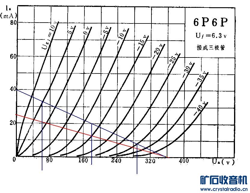

 楼主| 发表于 2012-4-18 14:08:17 |
根据各位老师的指导,重新计算了一下参数,还请麻烦各位老师和前辈帮我看下,还存在哪些问题?谢谢!!
发表于 2012-4-18 14:33:23 |
6n18阴极电阻 应是750欧姆,功率>10w.
