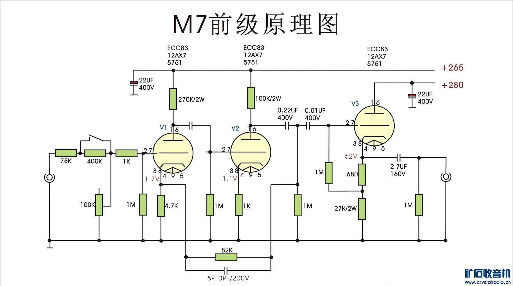

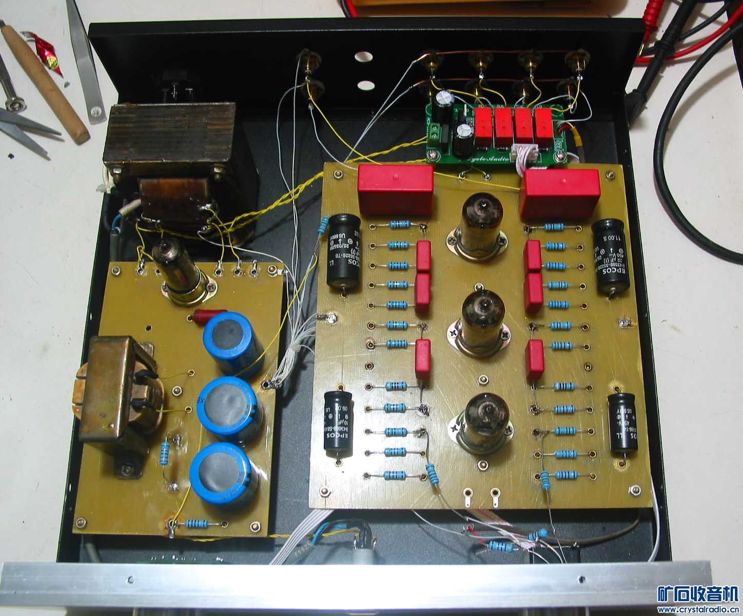

帮朋友装了台M7,发上来分享下,声音就不说了,见仁见智。反正对得起投入。3个12AX7电子管用俄罗斯的,整流用国产6Z4,电源牛、扼流圈都是27厂的。滤波电容用飞利浦,放大板上的用西门子。耦合全部用威马。
电路图:
完成图:
发表于 2012-4-17 19:01:30 | 显示全部楼层
板子做工很漂亮,走线再整齐一些就完美了。
发表于 2012-4-17 19:26:23 | 显示全部楼层
个人观点:栅级上串的电阻最好是不用,或者只串一只200欧左右的~

 楼主| 发表于 2012-4-18 12:27:07 | 显示全部楼层
MRBM 发表于 2012-4-18 10:23
噪音大吗
用交流点灯丝,噪音1mV左右。
要是直流点灯丝可以更低。
