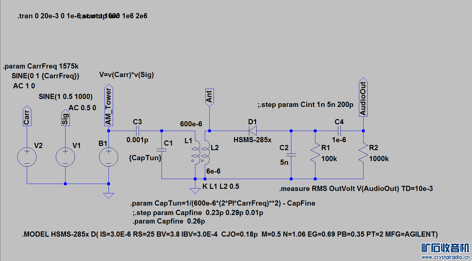

LTspice 仿真矿石机

 楼主| 发表于 2016-7-11 06:43:22 | 显示全部楼层
SY王先生 发表于 2016-7-10 14:34
电路图显示不出来了。
载入  LTspice 就出来了

有点像等效电路,感觉在上课
这样理解会更深

e3po 发表于 2016-7-11 06:43
载入  LTspice 就出来了
不知道检波二极管的负载电阻如何取  我看由10k到1M都有
发表于 2016-7-24 22:20:30 | 显示全部楼层
实际使用中每个检波二极管的性能都不一样的,所以才配用T725变压器进行合理阻抗使用。这都是海内外矿坛前辈们的经验。

看风者 发表于 2016-7-24 22:20
实际使用中每个检波二极管的性能都不一样的,所以才配用T725变压器进行合理阻抗使用。这都是海内外矿坛前 ...
矿机的摩力可能就在这里, 没有完美的数字计算, 只有不断的实浅, 没有最好, 只有更好!!
期待实践出真识!

请教一个问题,什么二极管是反向的?

咋不发个asc文件呢?难道要重新搭一次电路?
