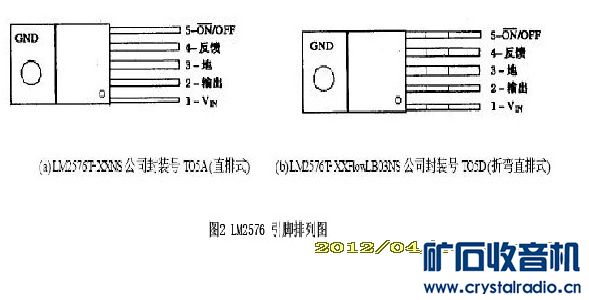

  LM2576-ADJ 美国NS 公司生产的单片降压式开关稳压器,由振荡器、取样放大器、比较器、PWM 调制器、功率开关等部分组成。采用TO-220 封装,仅有5只管脚,外形和塑封晶体管差不多。其功能框图及引脚排列如图1、图2 所示。
LM2576-ADJ 是输出电压可调型,其技术参数为:输入电压3. 5~40V ;输出电压1. 23~37V ;输出电流3A ;振荡器固定频率52kHz ;TTL 关闭能力及低功率备用状态;具有热关闭和限流保护功能。 其典型应用电路如图3 所示(输出电压连续可调) ,当直流输出端直接接于控制端4 脚时,可输出固定电压。LM2576系列产品是现流行的三端线性调整器的替代品。
