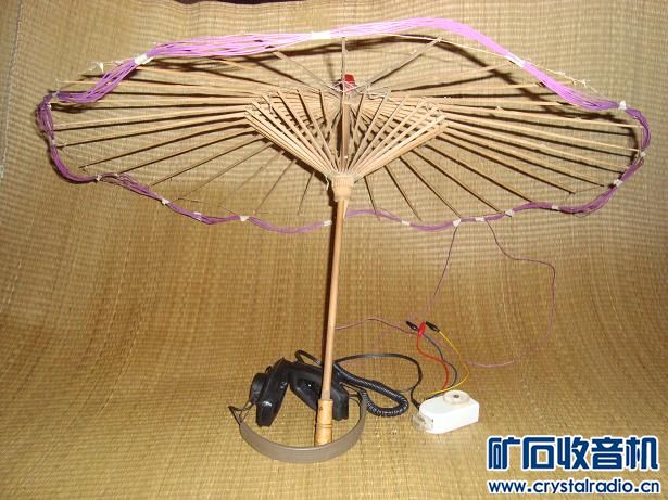

4月上旬扫墓。见到的油菜,株高普遍在2米到2米5之间。看来,看油菜花,赣北许多地方都行,不见得非要到婺源。
带了大环。途中在余干县境内,可以收三个台。还不错,只是声音不及在家里大。
在家里,这两个“机”,江西台的电流可有150微安以上。如果不“扎成一束”,肯定会更好。
前数天,在湖南长沙的星沙的乡下,夜间,这个大环,可以收到一个台。虽然声音小,总算有一个。
在江西萍乡市区,则收不到电台。
线圈绕成了一束,按理这样不好,但目前这样做最方便。
先前做过一个竹工艺伞的大环。后来在坛子里看到有朋友用金属伞做的,效果也很好。
一次见到一把坏伞,捡来,去掉坏的两根伞骨,保留6根伞骨,用以支撑大环。
线圈一是用塑料皮的细电线绕的,线圈二是用旧漆包线,约0.23 X 4股,绕了8 圈。
我此地平时所收的三个台,大约在630、729、981 kc。估计8——10圈都可以。
用卷尺,量大环“六角形”的对角,约0.9米。
线圈用线绳扎了好几道。用圆珠笔芯子,把它插在伞骨上。收起来不用的时候,线圈与伞骨是分开的。
曾经有过念头,打算用布,做一个超大型的“袖章”,把线圈缝在上面。
这样,一来,环可以做大,而携带、架设、撤收都比较方便。
二来,不需再扎成一束,可以有更好的效果。
却,一直没有付诸实施。

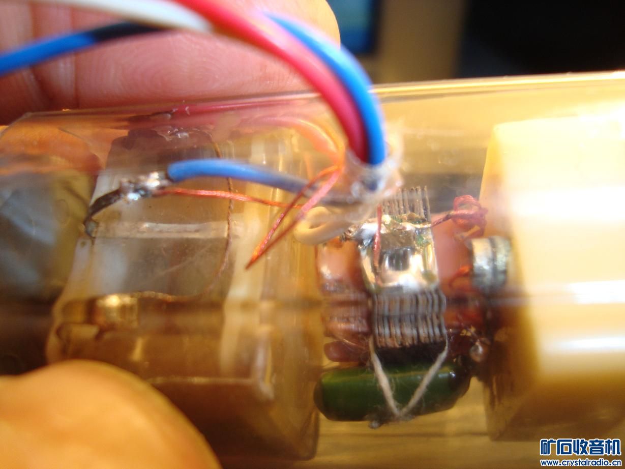

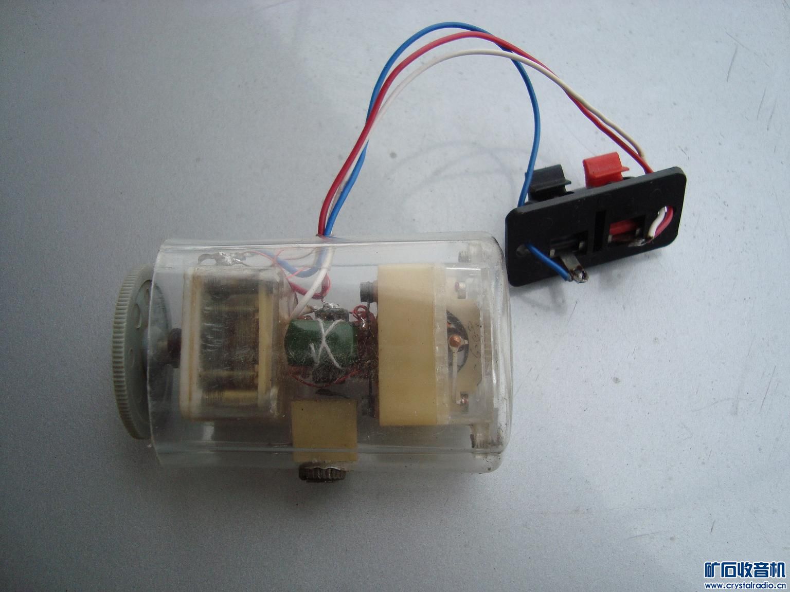

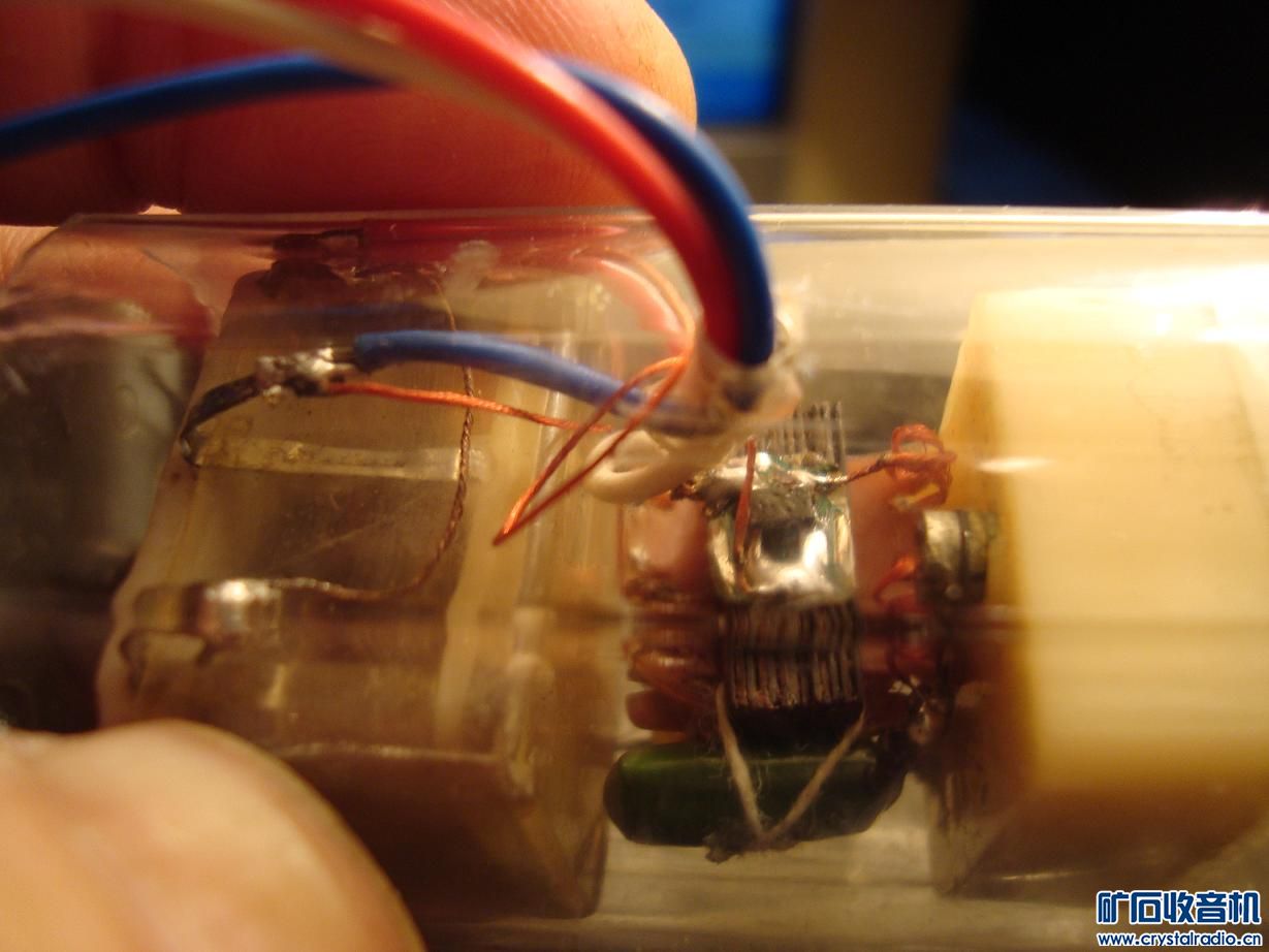

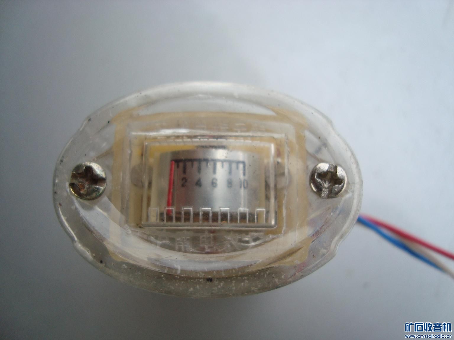

在做了白塑料瓶子当外壳的之后,感到外出是要方便许多。
又有了做一个透明塑料外壳的愿望,当然又是在废弃的瓶瓶罐罐里头打主意。
结果,做事不“精益求精”的老毛病,也因外壳透明,而暴露无遗。固定时,用线绑,用胶粘……
当然,也自以为有“创新”:

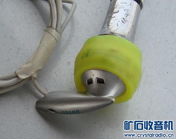

手头有一些别人废弃的随身听、MP3、手机上的耳塞机,经过试验,发现直流电阻稍大,如30欧的,发声效率高些。
于是“嫁接”,用胶管,把它与听诊器箍在一起。效果不错,比我原先用过的大型低阻耳机强。

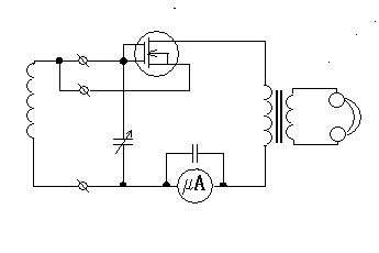

此机原理图,原本抄自本坛。
我在做40厘米大环的时候,稍有改变。
大环扎成一束后,实际上线圈只有一头一尾,两个端子了。
但为了保留换用线圈的灵活性,接线仍做成三根。

3DQ伞状大环机
