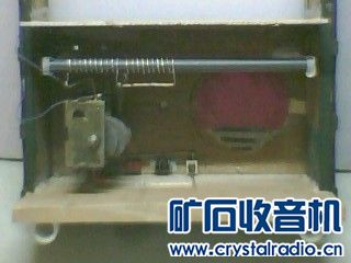

          不用天地线中短两波矿石收音机:
                                                 MW:(550----1600) Hz
                                                 SW:(4----13)    mHz
       不用天地线中短两波矿石收音机,说是不用天地线中短两波矿石收音机,实只中波不用天地线,而不用天地线也只能接收近地几个强台,且短波还是需要天线才可使用;本此类矿机在网上坛内坛外很多老师和网友都有很好的作品,但多为有些复杂和繁锁;不便于初学者,今推此机:a:灵敏度、选择性等性能较好!装成即响;b:装配筒单、c投资也不太多
       (一):电路图:
       (二):元件:
             (1):o.04×270股里磁线约35米                (友谊电子张老师提供)
             (2):5×55mm扁中波磁棒26根                 (友谊电子张老师提供)
             (3):10×160mm短波磁棒一根               (友谊电子张老师提供)
             (4):∮0.5铜芯镀银裸露导线约1000mm   (友谊电子张老师提供)
             (5):2Ap9、lss86捡波二极管各一只          (友谊电子张老师提供)
             (6):360p×2双联空气可变电容器一只      (友谊电子张老师提供)
             (7):100p固定云母电容器一只                  (友谊电子张老师提供)
             (8):5600p固定纸介电容器一只                (友谊电子张老师提供)
             (9):天地线接线插座插头各一套                (友谊电子张老师提供)
             (10):2×2小型波段开关一只                      (友谊电子张老师提供)
             (11):∮3.5二芯音频插座一只                    (友谊电子张老师提供)
             (12):2200Ω耳机一对                                (友谊电子张老师提供)
             (13):20管压扣4个(做机座、自备)
             (14): 厚5×宽60×长1000mm木料一根
      (三):制作:
            (a):先制作短波部分:

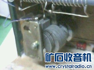

                (1):短波部分的L1和L2圈数相同,直接在短波磁棒上均绕10圈共两个、把单个线圈均匀拉伸长度为4cm,(见实物图)
                (2):两线圈在磁棒上的位置:L1在左、L2在右,L1与L2相距0.5cm,L1距磁棒左边头(1.5--2)cm左右(见实物图)
            (b):继而制做中波线圈:

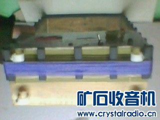

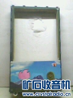

                (3):俺制做的中波线圈为大环线圈(见实物图),骨架尺寸高420×宽240×厚60mm,均匀地把26根5×55mm扁中波磁棒粘合在骨架上后形成大环尺寸435×255mm,而机器设计使用360p空气可变,这样大环线圈圈数定为22圈
            (c):组装

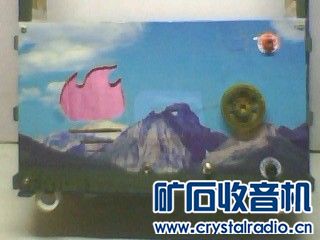

               (4):按电路图焊接名各元件(最好用铜芯镀银裸露导线做连接线)
               (5):中波无须调试,短波调试:接上天线(这时请暂不用接地线),旋转可变电容于低端收一个台(收到台后请暂不再动可变电容了),继而同时移动L1和L2在磁棒上的位置使其音量最大后则固定保持,短波即为调试完毕
       (四):试用:俺地处环境较好:
             (1):不用天地线室内中波收一个强台(湖南人民广播电台转插的中国之声节目)、短波没收到任何节目,室外中波收3个节目(湖南人民广播电台转插的中国之声节目、湖人民广播电台新闻节目、湖南人民广播电台潇湘文艺)、短波没收到任何节目;
             (2)接上天线中短波收台在4个以上,再加上地线、意量增大、节目也有递增,但中波弱台有点串台......
      友情答谢:本矿机顺利完成感谢俺恩师梁老师、公仆老师、电罗经老师、友谊电子张老师提供技术和器材支持!!!
      不正之处恳请各位老师和各位网友斧正批评,愚下这厢先谢谢各位老师和各位网友了!!!

请问: 对灵敏度而言, 大环线圈和多磁棒所起的作用, 大约各占的比例, 如大环线圈起主导作用, 是否就不必用磁棒, 如磁棒起主导作用, 可否把多磁棒捆在一起, 上面绕线圈, 缩小体积, 如果这样, 灵敏度是否会好于大环线圈
 楼主| 发表于 2012-4-13 17:48:00 | 显示全部楼层
dianzig 发表于 2012-4-13 17:23
请问: 对灵敏度而言, 大环线圈和多磁棒所起的作用, 大约各占的比例, 如大环线圈起主导作用, 是否就不必用磁 ...
环越大,灵敏度越高,加进磁棒,可更好地提高灵敏度,若把26根扁碰棒捆綁在一起,则缩小了接收空间,灵敏度仅反而不如大环,所以......
