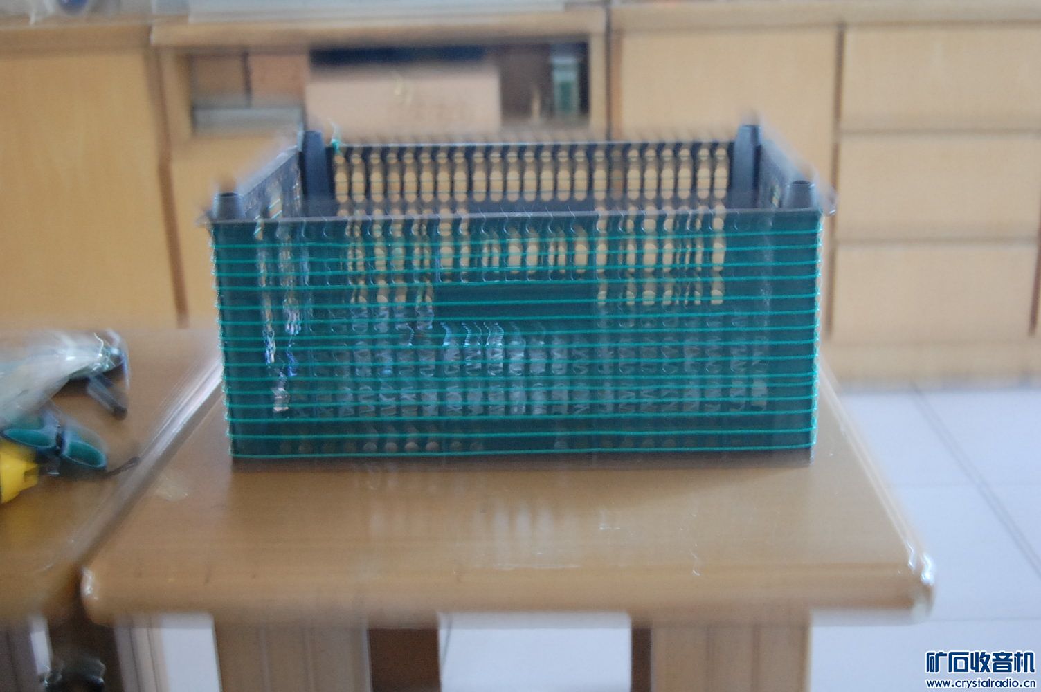

这大环不知如何,明天试试。
发表于 2012-4-12 18:54:49 | 显示全部楼层 |阅读模式
尺寸:长396MM,宽280MM。15圈。行不行?请大家拍砖。
发表于 2012-4-12 19:01:17 | 显示全部楼层
八锉!
发表于 2012-4-12 19:02:02 | 显示全部楼层
正方形边长 (cm)    圈   数
30              22
40              20
50              17
60              14
70              12
80              11
90              10
100               9
配365p可变。
 楼主| 发表于 2012-4-12 19:07:06 | 显示全部楼层
L.D.XIONG 发表于 2012-4-12 19:02
正方形边长 (cm)    圈   数
30              22
40              20
复制保存。谢谢太师。
 楼主| 发表于 2012-4-12 19:17:03 | 显示全部楼层
谢太师加粉鼓励!
