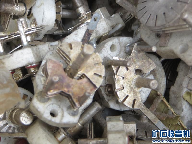

发表于 2015-3-9 20:40:15 | 显示全部楼层
qg2007 发表于 2012-4-10 11:01
高频瓷定片绝缘体空气可变电容器
第一张图左侧的三连,是ct1电子管接收机用的,工作在vhf频段,结构非常特殊,定片两端不相连,靠动片中介感应形成电容(为什么这种结构?不知到,求教?)。容量小,用于mw和sw需要3个并在一起,或改成普通形式的电容。

发表于 2015-3-10 22:04:24 | 显示全部楼层
qg2007 发表于 2012-4-10 11:07
老矿兄派的任务
感觉这个片很红,是紫铜的吧,接地线还是镀银的。

发表于 2015-4-9 13:07:36 | 显示全部楼层
cdhy1234 发表于 2015-3-10 01:29
请教:这种可变用在矿机上有效果么?

发表于 2015-4-17 22:58:24 | 显示全部楼层
空想家 发表于 2012-4-10 17:14
需要注意的是差容双连可变电容宽片距的一连片数虽然多,但容量反而较小,是中波的震荡连;窄片距的一连 ...
差容双连适合作只有一个中波波段的收音机?我80年时修过一台中短波收音机就是用的差容双连250/290,中频变压器TTF-4从底座看是25x20的长方型,该机的中频变压器不是标准件体积与TTF-4还大点!晶体管是大草帽丌字系列的、电阻全部是色环炭质。
发表于 2015-4-21 10:22:16 | 显示全部楼层
谢谢关注。由于差容双连在设计时主要考虑中波频段(可省去“垫整电容”),用差容双连做多波段调幅机短波频段的统调跟踪设计计算相对比较复杂,所以绝大部分专业多波段机是采用等容双连。上述意见供参考。
