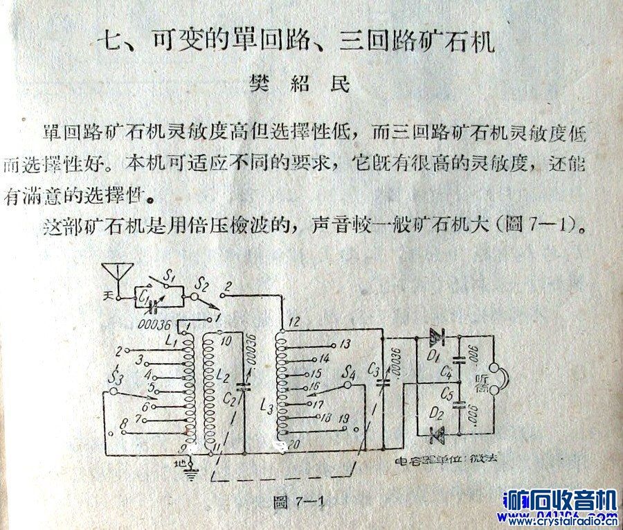

一张老矿机电路图中的缺陷
发表于 2012-4-11 13:17:18 | 显示全部楼层
窃以为在一个整体线圈中引出抽头然后将其短路以改变其电感量的确可引起未短路部分的电气参数,毕竟短路部分与其它部分在磁路上还是整体,这种紧耦合所造致的相互影响不可忽略。但在空间很近而又相互独立的线圈构造上,可以将不用的线圈短路以免影响其它线圈工作的稳定性(它们之间的互感影响可以通过电路设计而消除)。比如在老式的5个接收频道电子管电视机高频头调谐部分,就是通过波段开关以短路方式切除不用的线圈以接收不同的频道,实事证明这样的设计是很有必要的。

两者相权取其轻。在电视机高频头电路中,稳定性重要性大于增益,短路部分空心线圈虽然会使信号减小,却可以保证电路的稳定性,而信号很容易被放大。矿石机没有放大能力,所以任何对信号有损害的行为都不好。

此电路当初得到一个双联时做过,原图收北京本地台可以,后来经过一位老师指点,把9与20的对地断开,可以收到很多外地台,S3是天线根据不同频率天线阻抗匹配的,S4是因为两个调谐电路不可能完全一致,采取的波段开关形式,用于统调。S4线圈比S3线圈要多,抽头比较密,也就是说抽头之间圈数少,2图复杂,附一图

S2还有2个作用,1、两个谐振回路可以同时工作,或S4独立工作,2、校正2个回路的同步或叫统调

原设计没有问题。高频电路中,如果线圈有抽头,很多都是用短接的方式对不用的部分进行短路的。原因很简单, ...
是的,这个电路沒有问题!几年前与楼主在其它论坛讨论过该电路,电路基本原理曾给牠祥细分析讲解过,为此还特意重新装配了一台单、三回路矿石机,实践再次证明原电路沒有问题而且设计非常经典!

对于矿石机来说,这个电路不是毛病和缺陷,而是错误。版主和麦老师的试验数据也证明了这一点。试想一个电源变压器内存在短路匝不很快烧毁才怪呢!

您讲的很对,这个电路不是毛病和缺陷而是错误。其一矿机一般用在中波接收不是高频电路,其二矿机是无源的没有放大作用也不具备发射功能,线圈短路造成的损耗是显而易见的。用有源的接收机来证明矿机显然是不合适的容易误导初学者。
