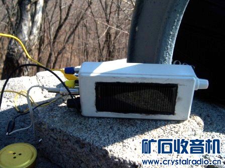

清明三天假期,我和同学去爬了附近的山,我家在黑龙江省密山市,我去的是裴德,爬的是裴德新区的双峰山(也叫裴德峰)不到300米海拔,我用的是 qg2007 老师的太阳能再生矿机为我做出来后没有再生功能,只是一个小的便携式矿机,效果不错,据说裴德镇有个九一四电台,是发射短波的,但是我收到的台大约有三个左右,一个是中国之声,还有个是龙广新闻台,另一个是本地的 密山交通台(就是卖药的)。声音不错刚加上就有声,可变电容是270p这三个电台布满了整个波段,我用的是t725配一个mq3 军用耳机,在张老师那买的,我直接了一个天线,没有地线,天线用的是山上的栏杆,把漆刮掉,接上电线就行了,扶手很长从山脚一直到山顶,收到的台比在家用的蜘蛛网天线好多了,在家在晚上只能收到两个台声小的可怜。好了不墨迹了,上图片

矿机,无再生功能
矿机,无再生功能
矿机,无再生功能
天线
天线
天线

墨迹的挺好吗!野外实验很不错。栏杆不接地吗?

清明假期,矿机野外实验
栏杆是在两边的砖墙里的,砖墙在山上
发表于 2012-4-8 11:05:31 | 显示全部楼层
矿机有时单接地线也响。

原来此机有再生功能的可是后来手欠把转换矿机和再生的开关焊坏了,一直没有找到有合适的开关,就一直没用再生,但是矿机的无一点杂声,真的很好,感谢您的电路
发表于 2012-4-8 15:38:24 | 显示全部楼层
加上再生灵敏度会明显加强的.楼主不仿试一试.
