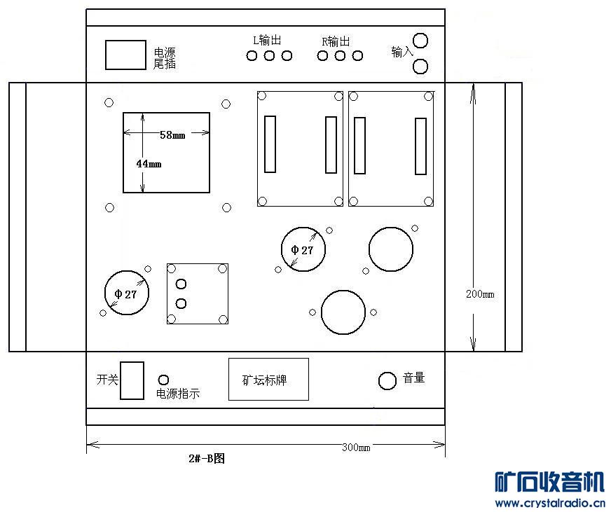

粗略的画的,我知道的尺寸都标了,没标的地方说明暂时我不能确定。
其实都是些常用元件的尺寸, 加工机壳的朋友应该很熟了
我的任务完成了吧??
 楼主| 发表于 2012-4-7 22:21:51 |
制作的时候,把每边 的10毫米 那段先分别向里折90度,然后再把47毫米的那两边 向里折90度,再把48毫米的那两边向里折90度,这样正好前后 压在左右上。

海版辛苦了,这三种布局没有什么问题。
图要给cad的最好了 尺寸要标志清楚的,这样好直接用了,不用再画图的了,机箱好做的用1.2mm冷板够了 牛罩加工烦又小数度高,角上加工开直角的焊接好看漂亮,要比开角45度的好看
发表于 2012-4-7 22:53:17 |
不错,支持。底板是什么材质?
发表于 2012-4-7 22:56:24 |
27mm的大八脚的孔一般要开27.5mm的有的管座尺寸不是数度高的,所以要大一点点的为好的  16mm的16.5mm好

材质 初步想用足 1.1~1.2的冷轧板。喷漆或者喷塑。
当然了这还都是我的想象

我们加工全部需要对方提供cad文件来的,这样加工的尺寸完全一样的,如要画图就有可能出现误差的,到时难说的清的了,没量难做的,工厂不高兴加工的,牛罩买现成的好,人家专业生产牛罩的比重新加工牛罩省事的多,数控冲还便宜一点,如动用激光切割加工费高的多了,请海版想一下

底座做好之后大约只有40mm,似乎矮了点,也许加高10mm更好些。
另外,前两个月我去建材市场,问到2mm厚的镀锌铁板,大概是1.2米X2.4米(记不清了),一大张只有一百多元,可以做底座用,也便宜,可惜铁板是磁导体,变压器得垫起来才能避免漏磁产生交流声。
