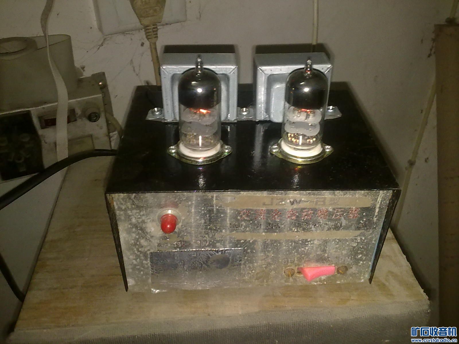

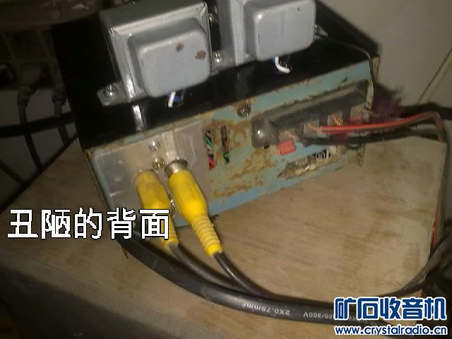

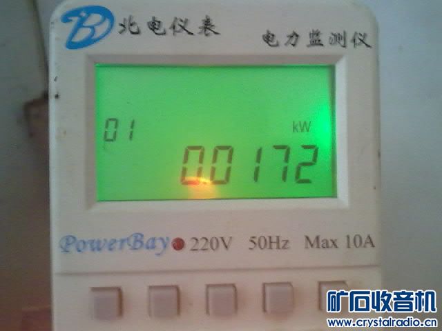

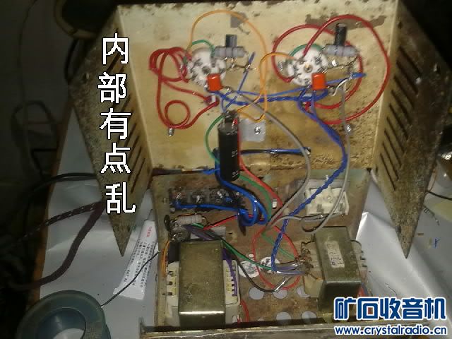

本人菜鸟,玩胆也限于照猫画虎,以前装了个6N2 6P1.没机壳太难看,看了进修前辈的贴子,就有了装个小机的想法,淘宝买的管子,牛是本坛求是的,83年买的磁饱和稳压器的壳子,锈的不成了,重新喷的漆。没合适的电牛,找只小牛拆了次级用交流接触器线圈的漆包线大概0.12手绕1400匝,绕好后接20瓦烙铁,输出电压140伏,电流63毫安,半小时温升很小,本来想加上灯丝,窗口满了,就又拆了一只,用0.62的线绕80匝,中心抽头,带1.2安负载半小时无明显温升,都能用,组装没难度,就是管子自激费了点劲,不过解决了,终于有了个可以放在那的机机了!就是两个小点牛效率有点低,整机耗电17.7瓦电牛就占了5.5瓦,音质就不说了,木耳一个,能响就行,在俺这十七平方,够了!

 楼主| 发表于 2012-4-6 21:08:24 | 显示全部楼层
DIY的英文原意是“自己动手,可以省一些银子”可按现在的行情,量小了一点都不省,其实我们享受的,就是DIY的过程,在这个过程中收获快乐!谢谢各位!

 楼主| 发表于 2012-4-6 23:28:52 | 显示全部楼层
6J9其实很漂亮,很爱那一抹嫣红。我用的北京6J9
发表于 2012-4-7 00:52:53 | 显示全部楼层
里面难看好看还管它去?
想办法把两个电牛绕到一个上面
多出来的一付铁芯,再绕只扼流圈
那就牛B大啦!
