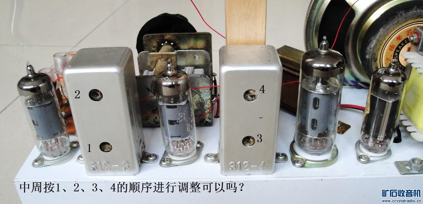

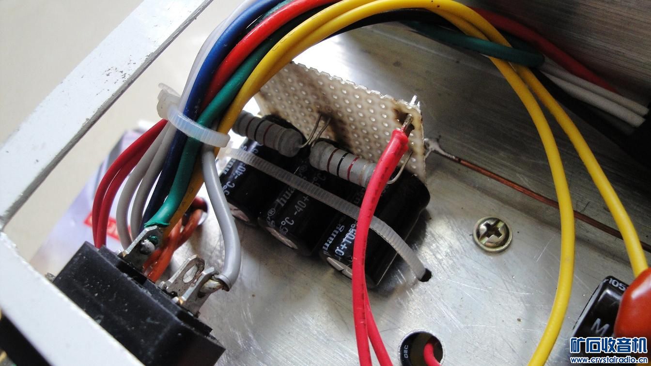

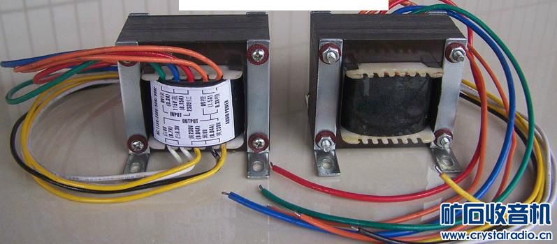

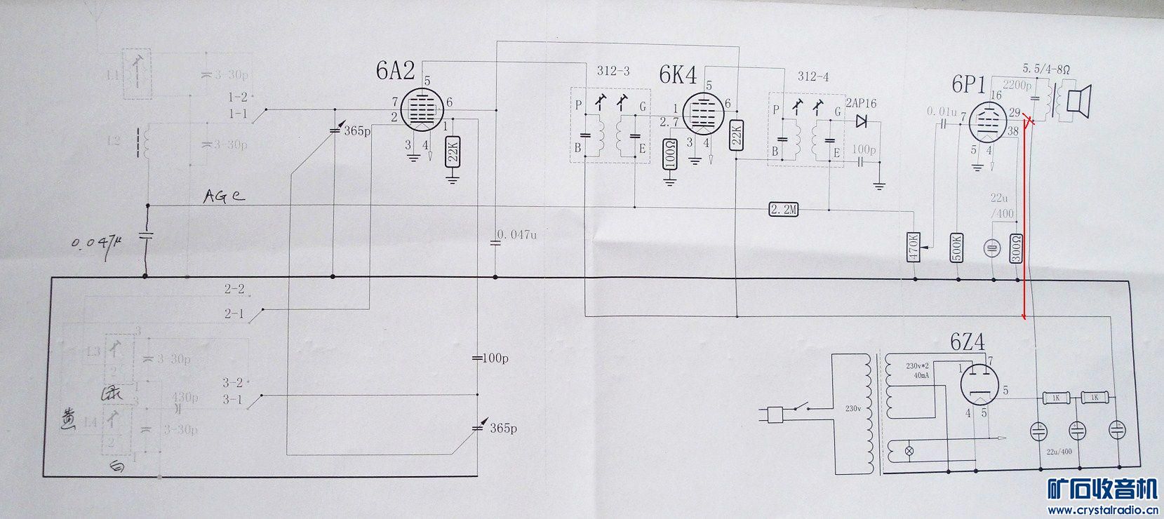

电路参照宝石441的电路,由于手里没有6N1的输出,只有6P1的输出,所以放大改为6P1。音量尚可。实测滤波电阻两端的压降为20v,所以电流为20mA,但是根据电源输出双230V0.04A来看很不匹配。
手里没有仪器,胡乱调了周,结果报废一只........换上另一对,没调,但是能出声,可以收台,有问题继续求教,谢谢。
1:交流声大,与电位器旋钮无关,即声音调最小也是那么大声,声音调大交流声没有增大。
2:转动旋钮有有像再生机一样的鸟叫声。
3:按图示的顺序调中周可以吗?
4:中波垫整电容430P手里没有,用470P瓷片代。

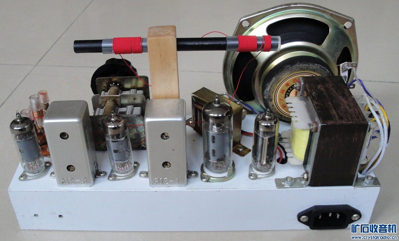

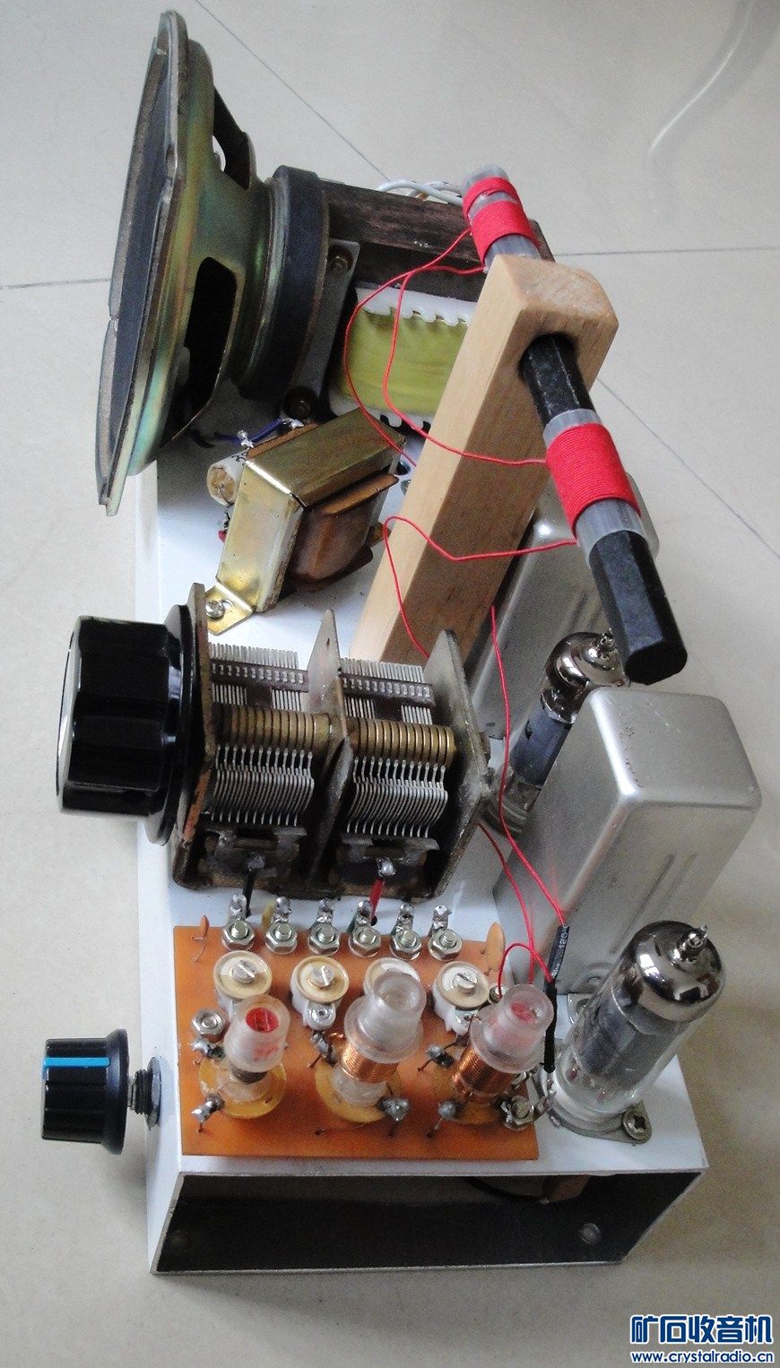

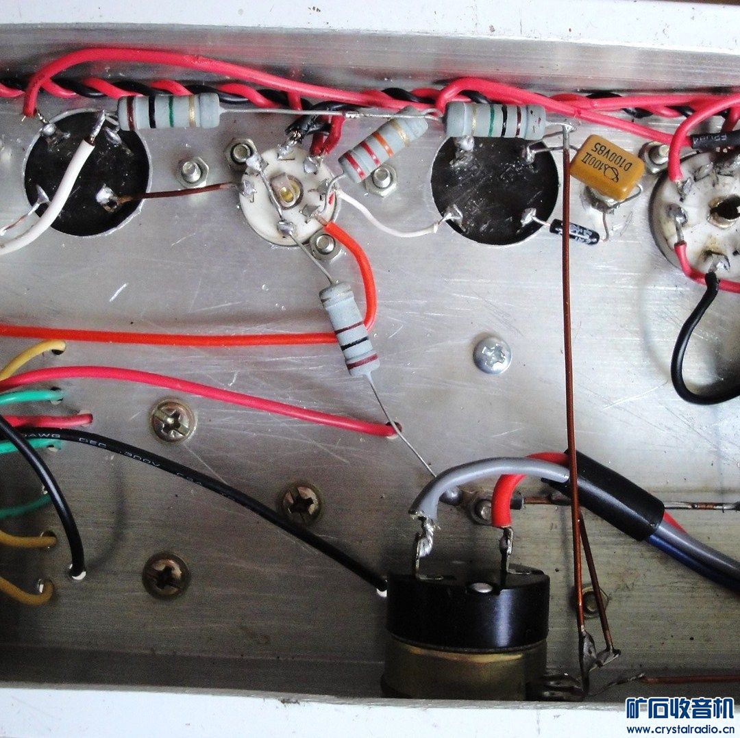

5:布线合理否?
有一段视频,帮忙诊断一下
电原理图
电源
发表于 2012-4-5 17:13:59 | 显示全部楼层
建议1,把振荡线圈安装到底板内侧。2,调整中周次序为3,4,1,2
发表于 2012-4-5 17:15:56 | 显示全部楼层
还有,用470P瓷片代替430p问题不大。
发表于 2012-4-5 17:17:40 | 显示全部楼层
好像音量未用屏蔽线,交流声大,垫整电容430P应为可调电容,确定容量后,固定电容,电容要用云母或高频瓷介电容。
发表于 2012-4-5 17:20:59 | 显示全部楼层
还有,第二只中周接音量电位器的联线一定要用屏蔽线并且屏蔽网一端接地
发表于 2012-4-5 17:50:59 | 显示全部楼层
你把那个灯丝接地端交换一下位置
发表于 2012-4-5 18:08:25 | 显示全部楼层
    交流声与音量电位器无关,这故障多半是整流、功率放大级接地点没有一点接地所致。
    有鸟叫声,可能是中周频率没有调准,用高频信号发生器来校准是很方便的,调节顺序干系不大,因为要反复前后调节几次,才能完成校准。
    这个电路少一级低放,所以收本地强台音量大,接收外地弱台则会推动不足。
发表于 2012-4-5 19:02:11 | 显示全部楼层
2楼说的中周调整顺序是对的。可以利用6K4再做一级来复低放。
发表于 2012-4-5 20:15:59 | 显示全部楼层
磁性天线位置大错特错啦,在你的这个位置,它会吸收很多干扰信号,例如中频、电源等等,从而发生你说的那些现象。一定要放在变频管与可变电容的附近!远离中周、输出变压器与电源变压器。其他的大家都说啦,不在重复。
发表于 2012-4-6 06:31:27 | 显示全部楼层
加大与6P1阴极电阻并连的电解电容的容量至50~100微法试一试,可以降低固定不变的交流哼声。
发表于 2012-4-6 13:23:41 | 显示全部楼层
这个电路交流声来自帘栅直流高压,帘栅极要求纹波电压很小才行,把它改接到第三级滤波电容端。变压器次级漆包线线径可能太细。另外宝石441外观好看,其电路并没有什么特色,推6P1电压不够,可以改成6K4来复放大,或者换成6U1,七极部分中放,三极部分低放。
发表于 2012-4-6 13:31:31 来自手机 | 显示全部楼层
喇叭和变压器太近了…
发表于 2012-4-6 14:10:33 | 显示全部楼层
啸叫那么严重,可能是本振线圈位置不对吧?应该把它们放到底盘下。
6P1换成6F3就能多一级低放。照片拍得很不错,享受了。

 楼主| 发表于 2012-4-6 22:24:36 | 显示全部楼层
白居不易 发表于 2012-4-6 13:23
这个电路交流声来自帘栅直流高压,帘栅极要求纹波电压很小才行,把它改接到第三级滤波电容端。变压器次级 ...
谢谢白版,按照您所描述的方法,成功解决交流声!!!!!!!
